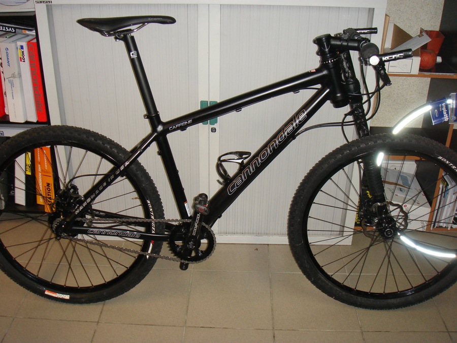

Bon première sortie avec le cannon, et premières impressions très positives.
la prise en main est rapide, j' ai juste détendu légèrement les cables de la poignée rohloff, les vitesses de 8 à 14 sont très silencieuses, la 7 est bruyante et demande un rodage (confirmé dans la notice) les 1 à 6 sont légèrement bruyantes.
il et clair que ça passe super bien, je me suis juste fait avoir deux fois sur un changement de vitesses en charge, et la poignée dure, mais ça passe quand même. (à éviter même si normalement on ne risque pas de casser quelque chose)
la plupart du temps on a l'impression de rouler avec un vélo standard
il y a juste la répartition des masses qui est différente, on sent un avant de vélo ultra light et tout le poids dans la roue arrière, ce n'est pas très gênant, mais déroutant.
par contre je vais changer les braquets et essayer de passer en 32 /13 je pense. Si je dois rester en 16 dents je passerais sur un 38 ou 40 dents à l'avant. 42 16 c'est trop.
Pour le rendement, difficile de me faire une idée ce matin, (nouveau vélo, passage d'un carbone à un alu).. pas de vtt les 15 derniers jours.
la plupart du temps de bonnes sensations, les limites actuelles sont plus celles du pilote.
c'est je pense un excellent vélo pour la boue, pour les sorties ou courses dans des conditions difficiles sable, boue.... les longues distances, pour la plupart des courses je pense qu'il n'y a pas de soucis particuliers.
l'idéal serait de gagner du poids (utilisation de pignons titanes par exemples) mais le prix serait sûrement délirant.
tout cela à confirmer les prochaines sorties.

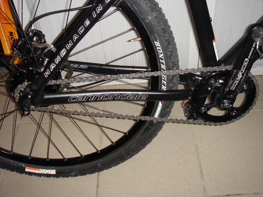

Messagede Dementia » Dim 21 Déc 2008 20:23
Sylvert a écrit:Y'a pas moyen de se débrouiller avec une bonne longueur de chaîne pour virer cet horrible tendeur ?
Tu dois quand même avoir des demi maillons sous la mains non ?
Ca épurerait drolement la ligne !!!
ca ne fonctionnera qu'un temps, la chaîne finira pas se détendre et la chaine va sauter quand il va forcer.
l'idéal serait un boîtier de pédalier à excentrique.

Messagede frosties » Dim 21 Déc 2008 21:17
Le virer, c'est difficile et pas durable.
Mais un tendeur surly serait quand même bien plus discret et classieux.

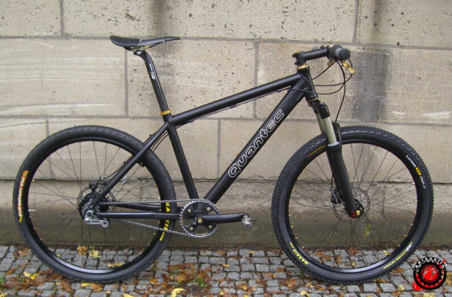

Un peu comme ça le tendeur de chaine
morris
Messages: 257
Inscription: Sam 10 Sep 2005 12:11
Messagede morris » Dim 21 Déc 2008 21:57
0u comme ça version carbone
morris
Messages: 257
Messagede morris » Dim 21 Déc 2008 22:01
Dès que j'ai reçu le Superfly je pense monter un tendeur comme celui-ci :
morris
Messages: 257

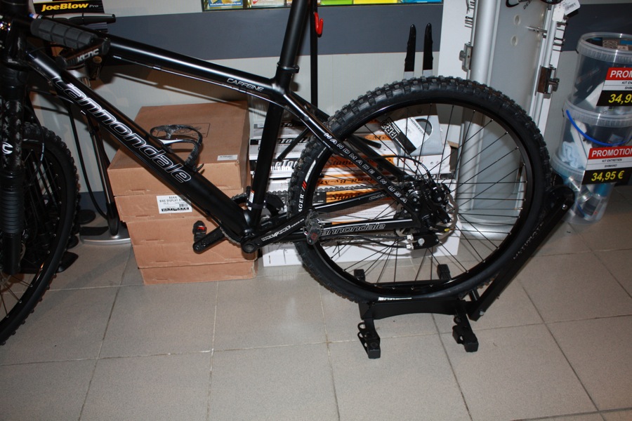

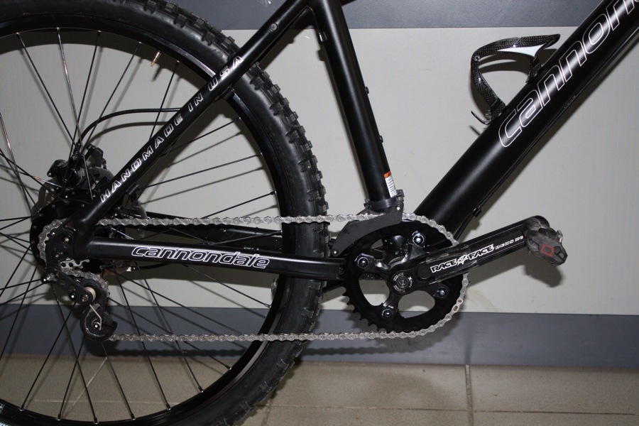

Messagede cvgeorget » Sam 27 Déc 2008 09:15
je t'ai envoyé un mp, pour le prix de la roue, mais 1600 € c'est très cher.
j'ai refait quelques modifs (passage des gaines sous le tube diagonal)..., photos rapidement

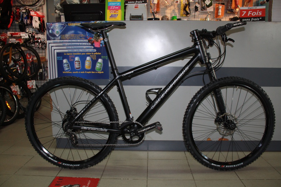

Messagede cvgeorget » Lun 29 Déc 2008 22:43
mise a jour de quelques photos avec passage des gaines sous le tube diagonal, et gaines 100% gore tex (au début j'ai fait le montage avec les cables d'origine, mais avec les cables gore tex, c'est ultra doux)

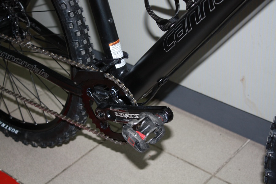

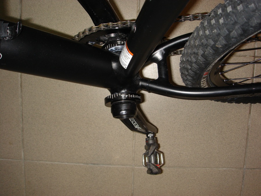

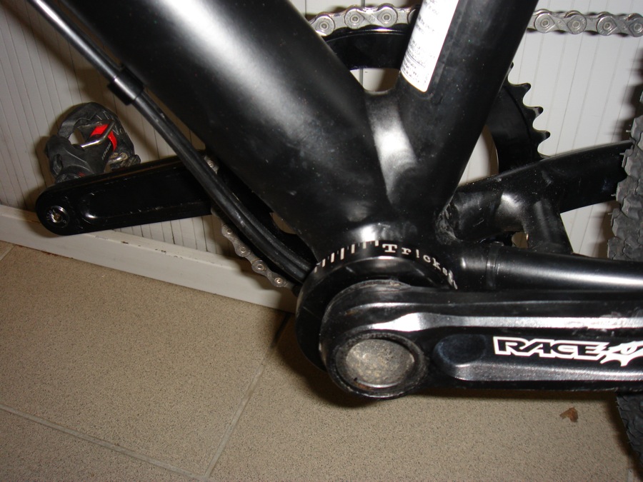

Messagede cvgeorget » Dim 11 Jan 2009 14:29
Dernières modifications :
J'ai eu mon boîtier avec excentrique vendredi, test ce matin, c'est super encore plus fluide, et la ligne du vélo est plus sobre.
