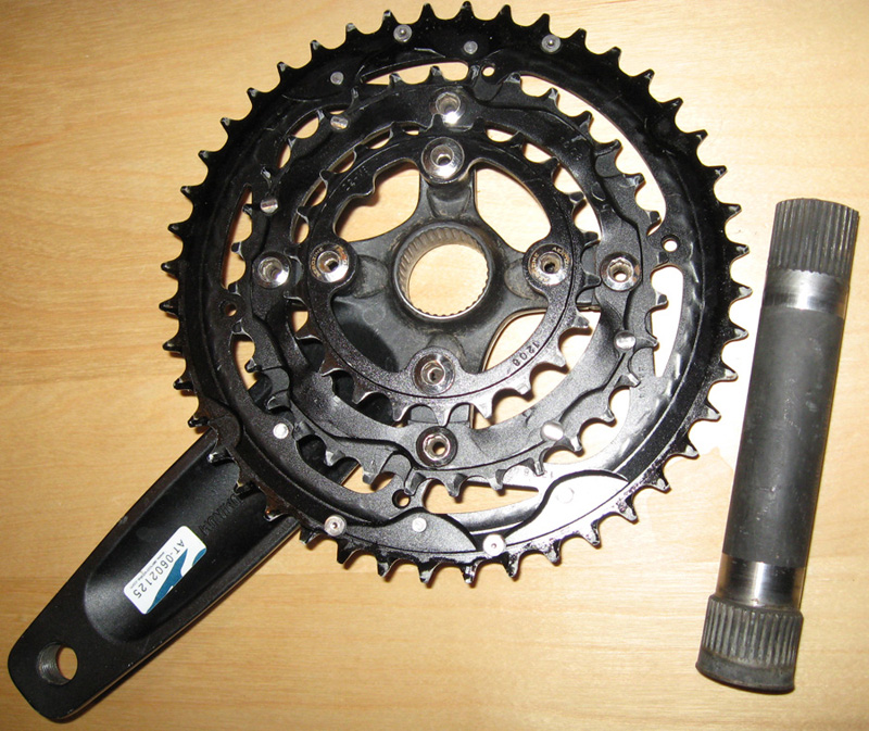

Messagede ocus » Jeu 13 Nov 2008 18:58
Voici mon pédalier démonté: Axe désolidarisé de la manivelle droite...
:cry: [/img]

Messagede $eboss » Jeu 13 Nov 2008 18:59
les cannelures ont laché?
$eboss
Messages: 13124
Messagede ToM03 » Jeu 13 Nov 2008 18:59
C'est le sertissage qui n'a pas tenu ?
