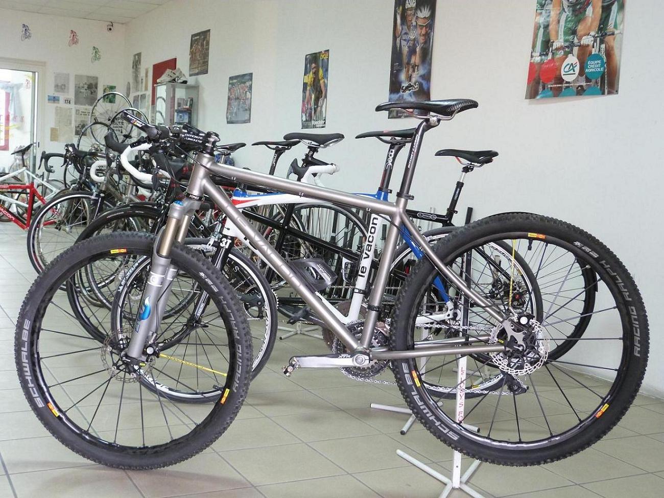

Les 2 cadres et la fourche sont à la maison 8-)
PapyTA a écrit:Fourche titane : 943gr (à priori, pivot non coupé, à confirmer)
Je confirme, et comme on a coupé un bon morceau, ça doit ramener la fourche aux alentours de 850 grammes. Ca, ça va plutôt pas mal.
soracabana a écrit:Tu as gardé le premier 26" que Jean-Pierre t'avait fait c'est bien ça? Et vendu le N°2?
Tout à fait. Le 26er (mon premier) est reconfiguré en vélotaf + vélo de route (hybride) pour moi, et basculable facilement en vélo de voyage pour mon ado de fils. Le 29er (effectivement mon deuxième) a été vendu à mon meilleur pote, avec qui je roule tout le temps. Donc je vais continuer à l'avoir sous les yeux, ce qui est plutôt cool aussi

Messagede levacon » Mar 2 Fév 2016 13:00
C est un pf30 !
Sur le bb30 ça viens de la qualité des roulements
Pappy et Toupenet peut le dire !
Ça ce joue à peut au diamètre intérieur et extérieur
Et aussi les axes avec des défaut de diamètre
JP

Messagede levacon » Jeu 4 Fév 2016 11:16
CELUI de Regis transformé en 27.5 :)
a l origine un 26 ;)

Messagede levacon » Jeu 4 Fév 2016 11:41
Fireblade07 a écrit:C'est quoi les modifications?
matriçage des deux bases pour augmentez le passage du pneu :)
