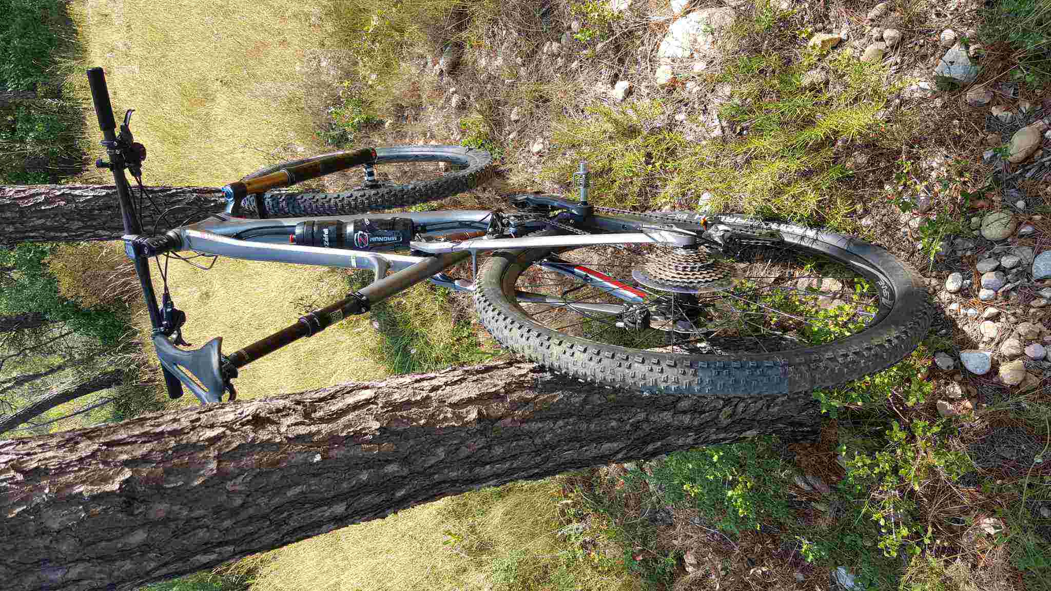

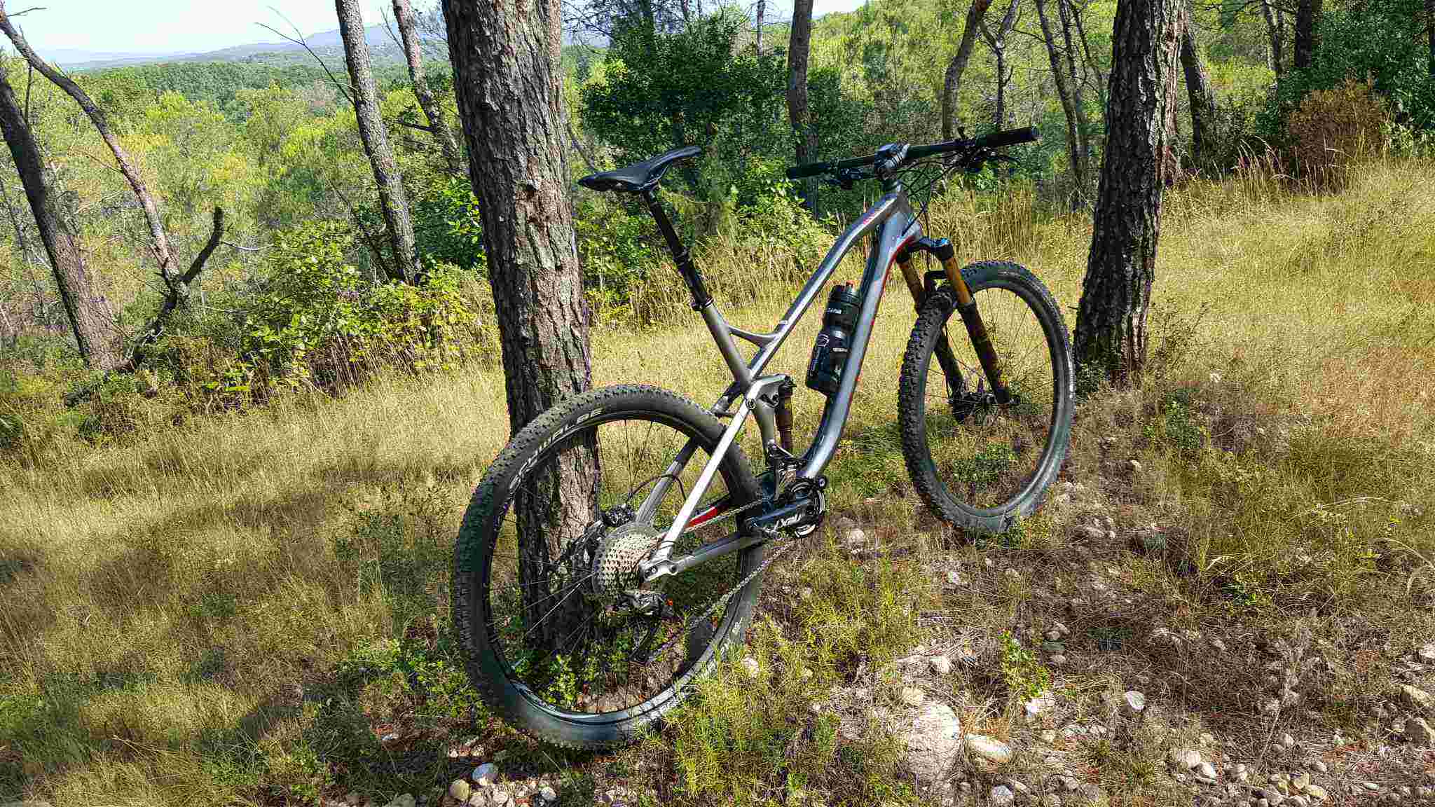

Messagede k1000 » Sam 11 Avr 2020 10:19
J'ai même des photos :
En 2 x 10
Puis la transformation
(La cassette XT 11-46 pèse 438g)
Le tout monté :
