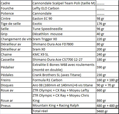

Comme promis, voici quelques images de mon Scalpel:
Une première photo avec les crossmax SLR, dans cette configuration il pesait 9610 gr
Et le voici avec les nouvelles roues (ZTR Olympic + CX Ray et moyeux Lefty av et Chris King ar) et donc passage au Latex :D
Quelques photos en détail :
Image Image Image
Image Image Image
Enfin le tableau récapitulatif des poids, du moins de ce que j'avais à ma disposition :D (pas envie de tout démonter)
Il faut que je vous avoue que j'étais assez réticent au montage au Latex en raison de la basse pression dont je pensais pénalisante au niveau rendement. Avant avec les SLR, je roulais avec des pneus de 1,90 maxi gonflés au alentour de 2,5bar (du bois :!: :!: )
Et après une sortie ce matin, j'ai été très agréablement surpris par le comportement de ce montage, très réactif, super rapide dans les relance, aucune perte de rendement mais surtout un gain énorme en accroche et en confort que du bon :D :D
Natas
Messages: 113
Inscription: Mer 11 Mar 2009 18:19
Localisation: Val-d'oise

Messagede mcfly » Dim 11 Oct 2009 20:21
Très beau vèlo 8)
Une diffèrence entre poids annoncè sur tableau et celui de la photo pour la selle :wink:
Les ashima aro 08 passe sans problème avec les R1...
mcfly
Messages: 916
Localisation: Sarthe
Messagede Natas » Lun 12 Oct 2009 11:12
mcfly a écrit:Très beau vèlo 8)
Bien vu pour l'écart entre le tableau et la photo :D , la raison est que sur cette balance (pèse bébé) la précision (+/- 10gr) n'est pas la même que sur ma balance de cuisine (laquelle croire :?: :?: )
Pour le montage des aro 08 avec les R1, pas de problème particulier. Malgré ce qui se dit sur le post des R1, en repoussant bien les pistons, j'ai réussi à faire un alignement correct, les disques ne touchent pas les plaquettes 8)
Par contre sur les très gros freinage, j'ai une légère vibration sur le frein avant :idea:

Messagede xth » Sam 6 Fév 2010 18:21
Taille M.
Je vais refaire quelques calculs et mettre la config avec le 2220.
Merci macfive pour ta reponse.
