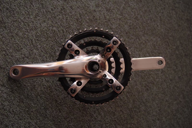

Messagede TorTor » Mer 22 Avr 2009 22:31
Je me suis lancé dans l'aventure "Destop" aussi.
Résultat bluffant et sans frotter des heures. Maximum 1h pour arriver à un résultat correct (par rappor tà l'état dans lequel il se trouvait avant)

Messagede proracing » Mer 22 Avr 2009 23:08
En effet, je trouve que un XTr 960 polish est du plus belle effet. J'en ai une fois vu une avec la partie central de la manivelle sablée, magnifique :)

Messagede Klarf » Jeu 23 Avr 2009 07:49
ca lui donne une seconde jeunesse, en plus les forme de ce modèle là sont vraiment très propice a un polissage pas trop compliqué, et a un rendu très beau :D

Messagede TorTor » Jeu 23 Avr 2009 07:58
Klarf a écrit:ca lui donne une seconde jeunesse, en plus les forme de ce modèle là sont vraiment très propice a un polissage pas trop compliqué, et a un rendu très beau :D
Je vais le remonter sur mon M4 de 99 avec le fourche Sid Blackbox (également gris argent). Lui aussi va avoir droit à une seconde jeunesse :-)

Messagede GREG x2pop... » Jeu 23 Avr 2009 08:03
Salut TorTor,
magnifique ce pédalier..... :shock: :lol:
Tu peux expliquer les differentes étapes.... :wink:
En combien de temps as-tu obtenu ce résultat.... :?: :!:

Messagede cannonman » Jeu 23 Avr 2009 12:04
plonger la pièce dans du destop liquide (ou autre déboucheur wc) 15-20min, bien rincer la pièce et frotter au mirror
je l'ai fait pour une potence et mon levier de blocage de fourche
aucune difficulté et résultat top nikel :wink:

Messagede TorTor » Jeu 23 Avr 2009 12:41
cannonman a écrit:plonger la pièce dans du destop liquide (ou autre déboucheur wc) 15-20min, bien rincer la pièce et frotter au mirror
Perso, je ne l'ai laissé immergé que 7 minutes. Dès que l'anodisation est noire mat comme si la pièce avait été baladée au dessus d'une flamme de bougie, c'est bon :-)
C'est tout de même du produit à base de soude caustique, donc il faut rester prudent (surtout pour une potence :evil: on ne sait jamais ). C'est Skyde qui avait posté cette top solution :-)

Messagede Seb-@. » Jeu 23 Avr 2009 13:03
Remarque, tes disques un peu trop bouffés par la soude doivent être plus costauds que son puzzle.
TorTor, bravo pour le résultat ! C'est vrai, ce pédalier se prête bien au polissage avec son design tout en douceur. Je trouve que c'est le plus beau de ceux que l'on a vu polis, il n'y a qu'un Roox (d'Oli, peut-être ???) qui pourrait lui contester la 1ère place au classement.
