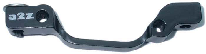

fafe28000 a écrit:PM sur la nouvelle fourcheImage
disque en 180mm alors?
Oui obligatoirement.
Tu peux remarquer l'adaptateur A2Z.
Mais visiblement il existe un adaptateur pour rester en 160mm..... je recherche où.
Voilà j'ai retrouvé pour ceux que ça intéresse :
http://www.raceco-mtb.com/detail.php?ma ... 2PAISPM160

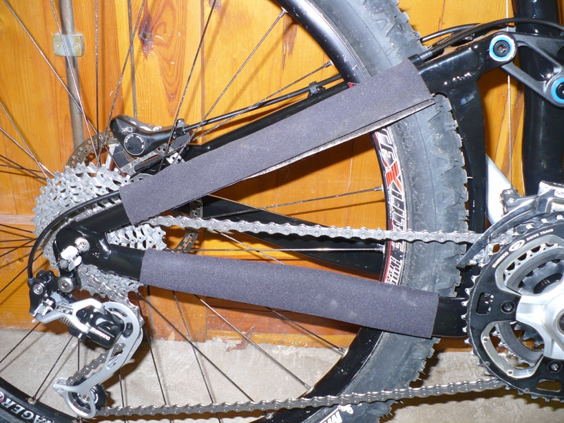

ok juste pense bien a proteger la base superieure arriere du bras ocsillant car il est exposé avec la chaine qui tape dess fois ,moi
j ai mis un second proteges base .

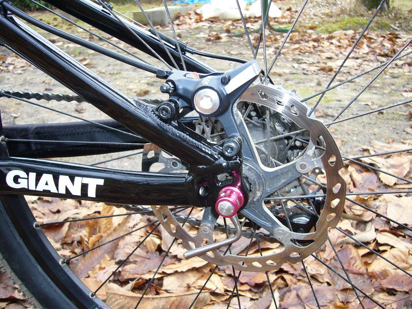

fafe28000 a écrit:
fafe28000 a écrit:
Non, l' adaptateur que tu donnes est pour mettre un étrier postmount sur une fourche is. Le même qu'on voit sur pas mal de frein arrière maintenant.
• Adaptateur de fourche pour passer à une fixation du Standard Internationale IS au standart Post Mount PM.
Celui que tu recherches, c'est celui-là : Adaptateur pour fourche de PM à IS
Mais là, c'est réhausse obligatoire. :?

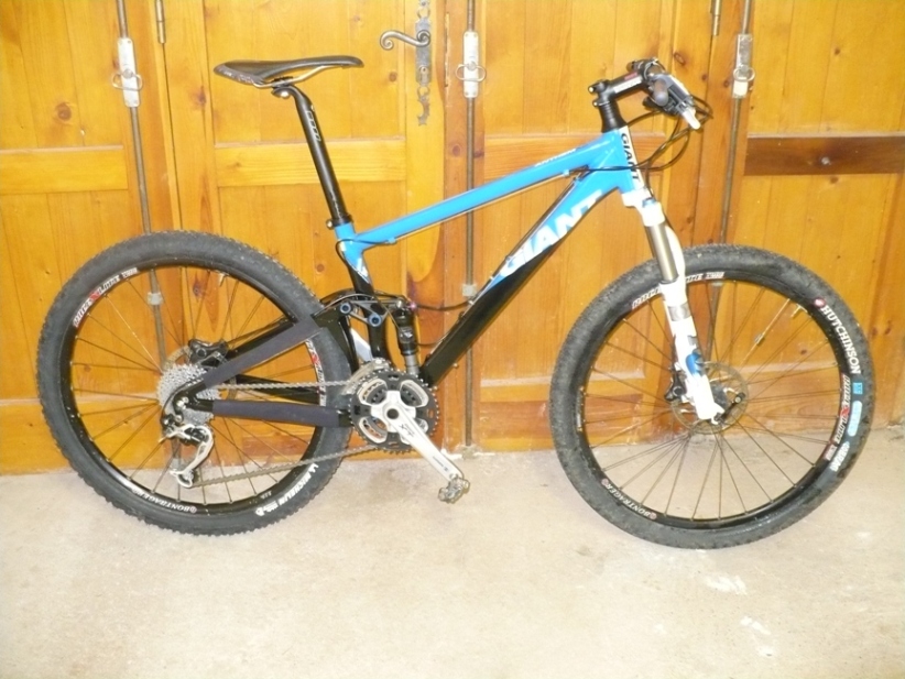

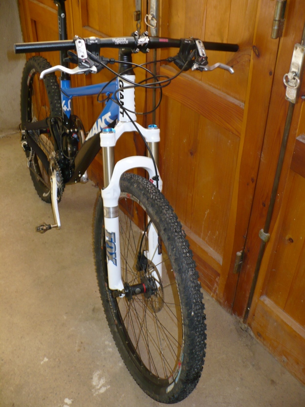

Messagede w.tomas » Mar 2 Déc 2008 13:19
voici les photos du miens Image
de face

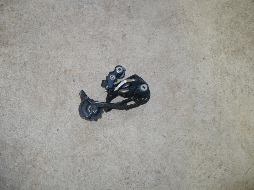

le derailleur xtr carbone pour cet été

Messagede w.tomas » Mar 2 Déc 2008 13:21
w.tomas a écrit:
fafe28000 a écrit:J'ai passé commande d'une Tige de selle KCNC Ti Pro Lite.
Ensuite, je "trouve" ma position idéal avec soit potence 110 soit 120mm WCS.
Et je vais la peindre en blanc... comme ça je vais économisé l'achat d'une WCS "blanche"
J'attends ta photo alors :wink:
fafe voici ce que je parlais plus haut .
w.tomas
Messages: 344
Inscription: Dim 13 Jan 2008 16:51
Localisation: gevaudan 48
Messagede fafe28000 » Mar 2 Déc 2008 13:27
OK.
Je vais en mettre une mais une protection auto-collant transparente.
Ca sera plus exthétique.

Tu l'as pesé maintenant ?
j ai mis le protége base en provisoire
voici le decriptif :
fourche fox 100 rl
roues bontrager race x lite tubless
freins pédalier cassette et der ar xt
pédales xtr
shifters slx
tds giant 30.9 400 mm potence et cintre race face ride xc
selle italia slr xc
pas tout a fait 11.400 kg
prochaine modif tds potence et peut etre cintre race face deus
der ar xtr carbone et shifters xt .
w.tomas

[quote="w.tomas"]voici les photos du miens Image
bonsoir je me suis commandé un tds selle un peu plus classe que
la giant basique d'origine j ai pris un ritchey wcs wet black, car en 30.9 et 400mm
pas trop le choix et si il me reste des sousous apres noel je continurais avec la potence et cintre assortie .
