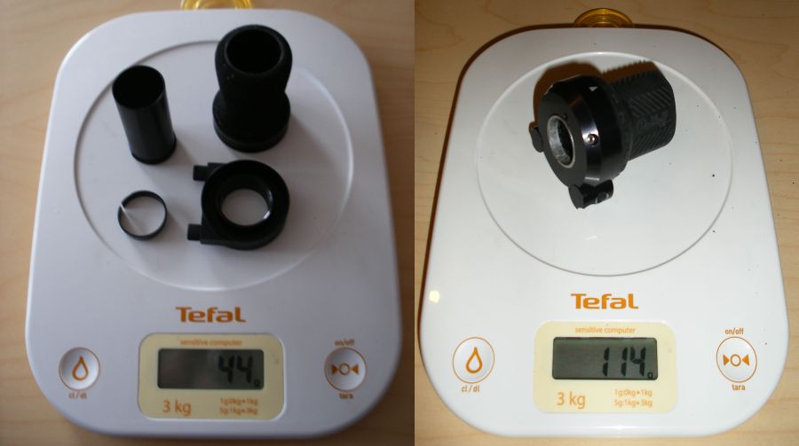

Sinon, j'ai reçu mon Gripshift light by Smart Components, et je dois dire que c'est du bô boulot !
Très fin, belle impression de light.
Je mettrais des photos dans la soirée, là je bosse...
Montage effecuté samedi sans soucis, juste peur de mal faire avec mes premiers Alligator ilink !
Le résultat est très satisfaisant, seule petite remarque pas de marquage de vitesse sur la poignée, mais à la " sensation " on voit très bien ou l'on en est !
Une petite sortie route d'essai dimanche après midi : c'est comme du Rohloff en beaucoup plus léger, l'investissement est rentabilisé.

Messagede morris » Mer 18 Mar 2009 16:57
La poignée nue est de plus petit diamètre que l'originale, et elle tourne sur 315° pour les 14 vitesses contre 270° à l'originale.
Armin m'a envoyé une notice de montage en .pdf avec 3 photos et un texte en allemand, une version anglaise est à venir.
Si quelqu'un est assez calé en Teuton je peux lui mailer le pdf et ensuite le retourner à Armin pour les acquéreurs francophones.
Mais bon je suis parvenu tout seul à faire fonctionner la poignée sans m'énerver ni rien casser !!!
Je n'ai même pas eu à racheter de câbles, j'ai réussi du 1er coup à couper à la bonne longueur donc je ne pense pas que l'installation pose souci à qui que ce soi.
J'ai monter une première fois avec les grips mousse et j'ai pu changer la position de la poignée pour monter des grips Ergon plus large, grâce aux petites vis sur la poignée on peut retirer les câbles et sortir la poignée de changement de vitesses.
Une petite comparaison :
Au passage je remercie ma petite femme pour le prêt de la balance ! :D

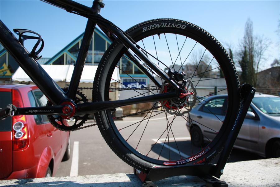

Messagede cvgeorget » Jeu 19 Mar 2009 13:45
C'est la sortie de cable en direct, photos ce soir.

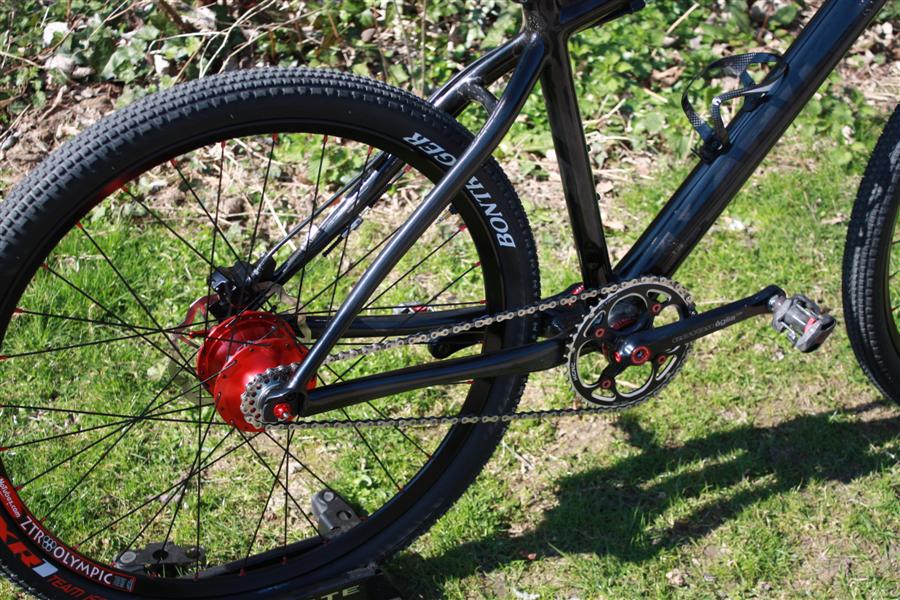

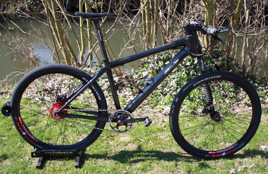

Messagede cvgeorget » Ven 20 Mar 2009 12:54

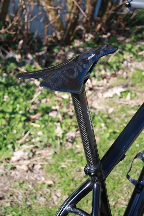

Voila les dernières évolution, 9.4 kg
selle prologo c.one30 carbone
sortie de cable directe
cintre carbone schmolke
+ quelques vis titane

Messagede chriss16 » Ven 20 Mar 2009 13:18
superbe montage :shock:
la selle Prologo n'est pas trop inconfortable ?

Messagede cvgeorget » Ven 20 Mar 2009 13:27
Non elle est confortable, j'ai la même sur route, c'est pour ça, sinon je n'aurais pas essayé.

Messagede Gadget » Ven 20 Mar 2009 14:02
Montage somptueux et abouti, bravo !
Tu peux montrer un peu plus en détail la façon dont tu as géré le routage de tes câbles ?
PS: et pourquoi pas un plateau rotor pour aller avec le pédalier ?

Messagede Pat2A » Ven 20 Mar 2009 14:03
Otes-moi d'un doute, pour la sortie de câble en direct, tu as bien mis le mécanisme du moyeu Rohloff V-brake à la place de celui d'origine?
Et si oui, peut-on commander cette pièce séparemment?

Messagede nicolas3334 » Ven 20 Mar 2009 14:10
cvgeorget a écrit:Non elle est confortable, j'ai la même sur route, c'est pour ça, sinon je n'aurais pas essayé.
En tous cas elle est magnifique et s'accorde parfaitement à ce superbe velo !
Je comprends mieux ton impatience maintenant :wink:

Messagede cvgeorget » Ven 20 Mar 2009 15:31
Pour le mécanisme c'est le système direct rohloff et il est possible d'avoir le kit en commande.
Pour le plateau rotor, non pas sur mon vtt, à cause de la variation de longueur de chaine, par contre sur route oui.
Et j'ai une idée d'évolution pour le pédalier mais bon on verra ça d'ici 2 mois je pense.

Messagede lemairevtt » Ven 20 Mar 2009 16:28
elle claque la prologo, quel poids??

Messagede albert » Ven 20 Mar 2009 16:37
elle claque le c-l surtout !!!
allez je sors :lol: :lol:
serieusement , la premiere fois que j'en vois une :shock:

lemairevtt a écrit:elle claque la prologo, quel poids??
J'ai pesé une blanche à 135g
D'ailleurs les poids annoncés semblent être correct
