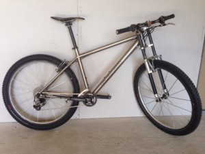

Messagede Elias01 » Sam 6 Fév 2016 16:32
Le voici.
La je suis entrain de poncer et polir les étriers avid arch pour avoir la même finition que la fourche. Évidement des avid arch ultimate auraient été parfait mais introuvable.

Messagede $eboss » Mar 9 Fév 2016 12:43
Elias01 a écrit:
Le voici.
Dommage, je pensais que le cadre était plus "vintage" que ça,j'ai lu trop vite!

Messagede Elias01 » Mar 9 Fév 2016 18:32
Le modèle Sunn prime ti date de 2008. Il est un peu plus jeune que le dbr.
Le Sunn primo ti n'est pas très vintage mais ça reste un joli cadre titane avec de belles soudures et un poids raisonnable. Est ce mieux qu'une réplique chinoise ? L'avenir me le dira.
