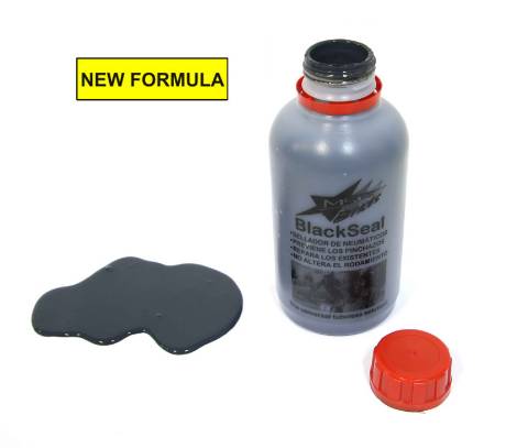

Pat2A a écrit:Il me semble avoir lu sur ce post qu'il y avait quelques soucis avec les RK au latex..

herve 38 a écrit:je n ai essayé que le stan , donc , je ne peux pas me prononcer pour les autres , mais pars plutot sur des valeurs sure pour débuter , après par la suite tu pourras toujours essayer d autres lates "plus exotiques " .
