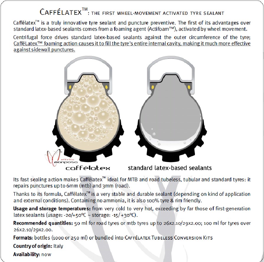

Quelqu'un a-il essayé le kit latex d'Effetto Mariposa? Au descriptif, cela me semble intéressant...

Messagede Klarf » Sam 28 Mar 2009 10:20
commentaire "pratique" quand tu démonte ton pneu pour le changer, tu dois etre content d'en mettre partout et de pas pouvoir le recuperer facilement (le liquide) :D
Messagede Pat2A » Sam 28 Mar 2009 10:25
Je crois que tu as dû mal lire, l'émulsion ne se fait qu'en roulant.

Messagede Mollets ronds » Sam 28 Mar 2009 10:35
Pat2A a écrit:Je crois que tu as dû mal lire, l'émulsion ne se fait qu'en roulant.
L'émulsion ne doit cependant pas retomber très rapidement. Il faut 100 ml de latex contre 60 pour Notubes :? . Les crevaisons sur le flanc sont quand même rares. Les coupures ou déchirures ne sont de toutes les façons pas réparées par le latex.
Non, le gros avantage de ce nouveau produit, c'est qu'on peut rouler à
-20°c et à +50°c :D

Messagede Klarf » Sam 28 Mar 2009 10:38
en effet j'avais mal compris l'anglais :oops:
c'est dispo par contre?
Messagede Dexxa » Sam 28 Mar 2009 10:44
Mollets ronds a écrit:L'émulsion ne doit cependant pas retomber très rapidement. Il faut 100 ml de latex contre 60 pour Notubes :? . Les crevaisons sur le flanc sont quand même rares. Les coupures ou déchirures ne sont de toutes les façons pas réparées par le latex.
-20°c et à +50°c :D
La densité apparente de l'émulsion devrait être plus faible que le notubes...donc en masse, pas grand chose en plus.
Il doit être possible de se "bricoler" ce genre de produit avec de l'eau savonneuse à ajouter en quantité minime pour faire mousser le préventif. Le notubes est déjà très efficace à la base.

Messagede Pat2A » Sam 28 Mar 2009 10:51
Décidément Klarf, es-tu réveillé? Dernière ligne du document... :wink:

Messagede Pat2A » Sam 28 Mar 2009 10:59
Autre avantage: contrairement au NoTubes, il ne contient pas d'ammoniac, donc pas de risque de corrosion de la jante et sûrement compatible avec plus de pneus.

Messagede Klarf » Sam 28 Mar 2009 11:34
j'ai demandé la dispo car je suis pas arrivé a en trouvé via google, mais ai je mal cherché?
Messagede Pat2A » Sam 28 Mar 2009 11:42
Klarf a écrit:j'ai demandé la dispo car je suis pas arrivé a en trouvé via google, mais ai je mal cherché?
Tu peux commandé sur leur site directement: http://www.effettomariposa.com/prodotti_en.html

Messagede Mollets ronds » Sam 28 Mar 2009 12:15
-20°c et à +50°c :D
Oui, mais quand tu doses tes 100 g. il n'est pas encore en émulsion donc la densité doit etre équivalente a Notubes.
