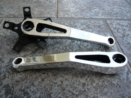

Messagede Klarf » Ven 13 Mar 2009 16:24
les pièces sont fini d'être anodisé en incolore, la semaine prochaine je récupère les pièces!
pour l'outils, il te faut celui là:
http://www.chainreactioncycles.com/Mode ... odelID=995
acheté en magasin 20€ :(
je te conseil de mettre une vis avec rondelle et un écrou a la fin pour pouvoir desserrer sans riper :)
pour le moment je garderais étoile poli et manivelle noir, même si je penses faire quelques choses sur les manivelles car elles sont usé!

Messagede Klarf » Ven 13 Mar 2009 19:50
les manivelles doivent avoir une annodisation couche dur, je penses que ca serais dommage (comme FATMOUL me la dit) de polir les manivelles :(

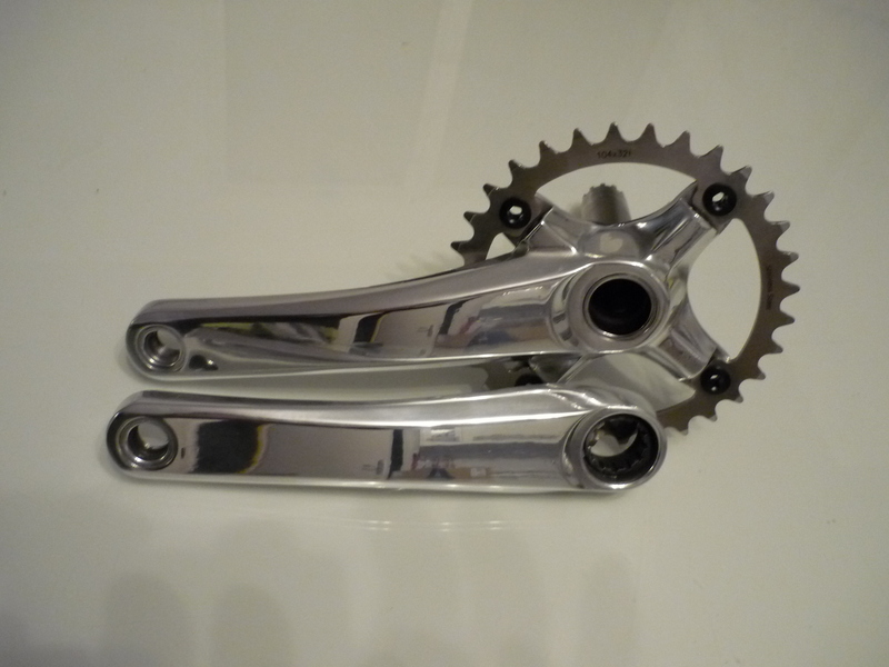

Messagede Vic91 » Sam 14 Mar 2009 20:17
mon XTR poli pour être monté en singlespeed. Désolé pour la qualité de la photo
not only my dick is big, also my wheels !
Vic91
Messages: 127
Inscription: Jeu 22 Jan 2009 20:41
Localisation: 91
Messagede scalpel57 » Sam 14 Mar 2009 20:28
Vic91 a écrit:mon XTR poli pour être monté en singlespeed. Désolé pour la qualité de la photo
:shock: Vraiment du beau boulot rien a dire, tu devrais fermer la porte car si je passe par la :wink:
scalpel57
Messages: 1349
Messagede cannonman » Sam 14 Mar 2009 20:43
est ce qu'on peut polir un XTR 2007?
cannonman
Messages: 2295
Messagede Pat2A » Sam 14 Mar 2009 20:48
Je pense qu'en mettant le plateau en interne, tu aurais une meilleure ligne de chaîne pour un singlespeed...

Messagede Casper » Sam 14 Mar 2009 20:51
Ca a quand même beaucoup plus de gueule que les manivelles Xtr dans leur version d'origine!
Bravo c'est très beau!

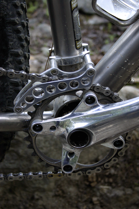

J'aime bien aussi cet autre modèle de XTR:
[Albert Einstein]
*Mon Jones*
Pat2A
Messages: 5292
Messagede scalpel57 » Sam 14 Mar 2009 21:08
Sympa aussi l'anti derraillement fait main :wink:
scalpel57
Messages: 1349
Messagede Seb-@. » Sam 14 Mar 2009 21:11
A choisir, je préfère l'ancien. Les formes plus douces s'accordent mieux avec la finition polie. Ceci n'engageant que moi !
Seb-@.
Messages: 7687
Localisation: 28 & 91
Messagede Pat2A » Sam 14 Mar 2009 21:12
scalpel57 a écrit:Sympa aussi l'anti derraillement fait main :wink:
Un Rohloff avec quelques trous. :wink:
[Albert Einstein]
*Mon Jones*
Pat2A
Messages: 5292
