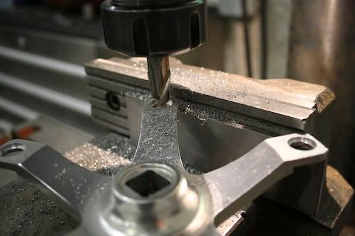

inoga a écrit:Bon je vais rejoindre la secte des "monoplateauistes" !!! :D
Au menu de ma cérémonie de conversion :
Hollowgram Si + 29t kcnc (qui va gouter du dremel !) + kit cuvettes TorTor...
Niveau poids c'est 494.8g, tout compris comme sur la photo mais sans les cuvettes.
Pour info mon xtr modifié M960 est à 498g mais sans le plateau et la visserie.
Ce n'est malheureusement pas le SL, mais c'est déjà un premier pas dans le BB30 !
C'est juste un premier montage à blanc, il à besoin d'un bon gros nettoyage en profondeur !
Sympa avec le 29.
Le mien monté en 30dts :
Depuis l'antiD Paul a été un peu raboté pour pouvoir être descendu davantage.
Pour le poids c'est : 388g (manivelles+vis) + 188g (boitier dr cannondale + axe) + 29g (plateau) + 5g (vis) = 610g. :D

Bryce a écrit:toujours dan sun soucis d'augmenter la plage d'utilisation du mono plateau,
je viens de tomber sur ça :
un pignon de 10 dents (photo du haut) qui fait aussi écrou de serrage
en remplacement du 11 dents...
Tu as des infos sur la disponibilitée ?

Messagede Dementia » Mar 23 Fév 2010 19:33
déjà que la chaine à du mal assez rapidement sur le pigon de 11.
la durée de vie d'un pignon de 10 doit être assez courte :)
les premiers testeurs nous feront un CR :mrgreen:
