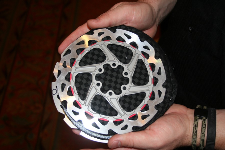

Messagede Pat2A » Sam 26 Sep 2009 13:01
Prototype Scrub en métal matrix et spider en magnésium.
46g en 160mm.

Messagede fornoxe » Sam 26 Sep 2009 13:34
il existe des ressorts assez light et pas trop cher en centerlock?
fornoxe
Messages: 667
Inscription: Mar 14 Juil 2009 15:15
Localisation: XX
Messagede Klarf » Sam 26 Sep 2009 13:37
fornoxe a écrit:il existe des ressorts assez light et pas trop cher en centerlock?
des ressorts?
Messagede vinssout » Sam 26 Sep 2009 14:34
des ressorts?
rotors je pense^^
Je crois que en centerlock à part les XTR le choix est assez réduit.....

Messagede pascal95 » Mer 7 Oct 2009 14:29
Vous avez que Bass a mis en vente des nouveaux disques light?
http://www.dulight.fr/catalog/product_info.php?cPath=96_51&products_id=1207
Légers :shock: 46gr :shock: et relativement peu chers
pascal95
Messages: 1080
Inscription: Jeu 5 Mar 2009 13:52
Localisation: 95
Messagede sandatos » Mer 7 Oct 2009 14:40
même avec un traitement de surface, j'aurais pas trop confiance avec des disques alu...
Déjà que les disques acier light s'usent vite (changement 2 fois par an), alors en alu... Sans compter l'obligation de plaquettes organiques (donc à changer souvent aussi)
