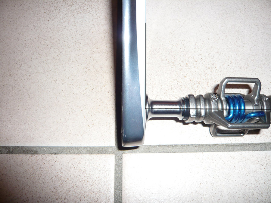

J'aimerais juste une photo du même pédalier avec le système ALS dire de savoir si l'angle entre la manivelle droite et l'axe est le même que le miens! Et aussi si le problème survient uniquement sur la manivelle droite! Si ça provenait des inserts je pourrais les intervertir et résoudre le problème vu que celui de gauche est correct! Mais ce n'est pas le cas j'ai essayé toutes les configurations possibles

Messagede scalpel57 » Lun 26 Jan 2009 22:43
As tu essayé de roulé avec pour voire les sensations, car je pense qu'on doit vraiment le ressentir. tu pourrais voire egalement si ta manivelle est mal serti avec l'axe, en effet visuel ca donnerait des plateaux voilés :wink:

Messagede chewbacca.be » Lun 26 Jan 2009 22:52
scalpel57 a écrit:As tu essayé de roulé avec pour voire les sensations, car je pense qu'on doit vraiment le ressentir. tu pourrais voire egalement si ta manivelle est mal serti avec l'axe, en effet visuel ca donnerait des plateaux voilés :wink:
Oui j'ai tout de suite vérifié l'axe est bien serti : en fait l'étoile est parfaitement perpendiculaire à l'axe mais pas la manivelle, la "mauvaise angulation" est située plutôt là où se joint l'étoile et son prolongement dans la manivelle

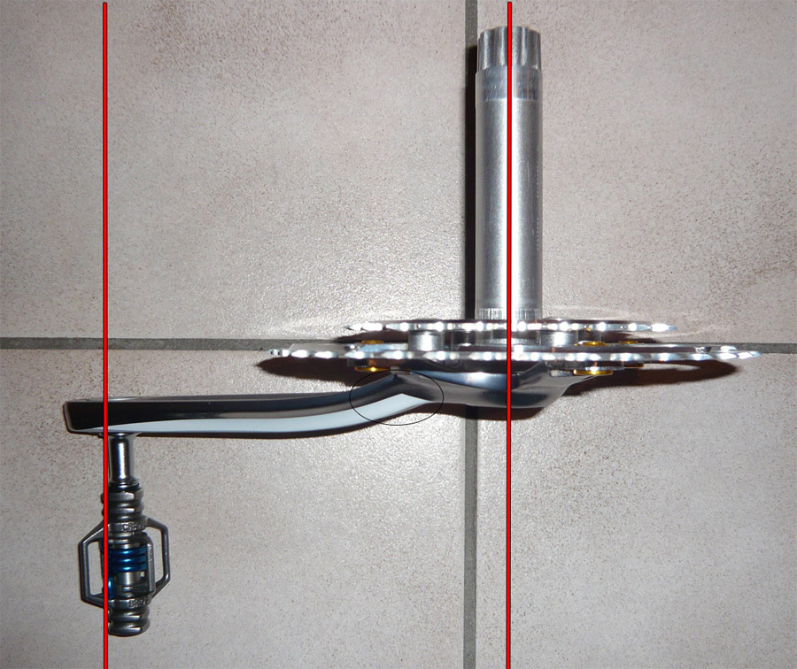

Messagede yxy31 » Mer 28 Jan 2009 17:03
J'ai exactement le même pédalier que chewbacca.be (X12-SL silver acheté au même endroit) et les mêmes problèmes : les pédales ne sont pas dans l'axe.
J'ai comparé avec une équerre avec les mêmes pédales entre mon XT et l'Aérozine, la différence est flagrante. Avec le Shimano, les pédales sont parfaitement à l'équerre. Sur l'Aérozine, les pédales sont désaxées vers l'intérieur comme sur les photos de chewbacca.be.

Messagede bibiforum » Mer 28 Jan 2009 18:56
:shock: :shock: :shock:je viens de verifier sur le mien (FX12) , et je constate exactement le même pb...
uniquement sur la manivelle gauche (ou se trouve les couronnes)
c'est flagrant, meme sans prendre d'equerre...ça se voit à vu de nez !
Je pense qu'il nous faut mener une action collective auprès de superstarcomponent...et soit trouver un moyen de remplacement, soit un remboursement sans perte d'argent (transport retour notamment)
cependant, peut etre attendons nous le retour de superstar vis à vis de la demande de chewbacca.be ?
Vos avis merci

Messagede jordan-keops » Mer 28 Jan 2009 19:02
il va falloir que je m'y attarde sur le mien ça serait cool de nous montrer une vrai photo ou on voit mieux le probleme :? car moi au premier coup d'oeil je ne vois rien! avez vous essayez de mettre l'insert en 170?

Messagede bibiforum » Mer 28 Jan 2009 19:41
c'est marrant, mais j'ai comme un doute...on dirais un effet d'optique, car si j'inverse mon regard, au dessus du pédalier, j'ai la meme impression avec la manivelle gauche...
bon, faut vraiment que je regarde ça de plus près

Messagede scalpel57 » Mer 28 Jan 2009 22:02
moi, il y a un truc que je ne comprends pas si visuellement vous avez l'impression que vos pédales ne sont pas parallèles au sol et a l'axe du pédalier, vous devez quand meme le sentir lorsque vous roulez non?
sur un de mes spads un de mes axes de pedales était très légèrement tordu a peine visible a l'oeil, et bien au niveau sensation ca se ressent, on a l'articulation de la cheville qui va de droite a gauche

Messagede $eboss » Mer 28 Jan 2009 22:39
moi j'avais une manivelle vrillé, et c'est clair qu'en roulant, le genou l'a senti direct :shock:
moi j'ai l'a version sans ALS, kjai pas de soucy au niveau des genoux ou autre! apres visuelement c'est pas évident de savoir si c'est bien parallele ou pas

Messagede bibiforum » Mer 28 Jan 2009 23:03
moi je viens juste de le recevoir et de le monter...donc j'ai pas encore rouler avec, à cause du temps qu'il fait, mais ceWE je roule, donc je verrai bien...mais je viens de re-regarder...et c'est pas flagrant...enfin, c'est surtout pas facile de bien mesurer...
perso si je cache la manivelle avec ma main, jai deja moins l'impression que ce n'est pas paralelle...
On va peut etre attendre les conclusions de l'analyse de superstars...

Messagede $eboss » Mer 28 Jan 2009 23:04
de toute maniere, vu qu'il est "flex", en pédalant il devient parallele :lol:
