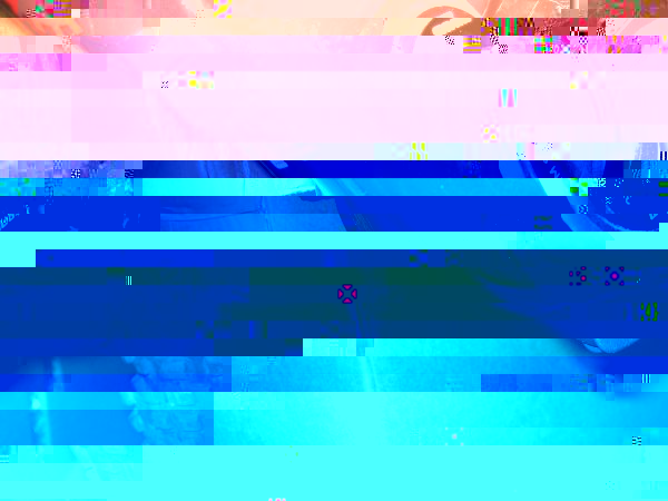

Messagede mad benny » Ven 23 Avr 2010 15:52
je suis en train de monter mon mérida 96, et je rencontre un soucis avec le pédalier sram xx. Quand je serre la vis au centre du pédalier, les manivelles finissent par être fortement freinées puis presque complètement bloquées alors que je suis bien loin du couple de serrage préconisé. J'ai bien mis de chaque côté l'espèce de rondelle incomplète au fond du logement, puis les roulements avec un presse cuvette, ensuite la rondelle noire qui doit venir sur le roulement. Si quelqu'un voit d'où pourrait venir le problème, ça m'aiderait bien. J'ai l'impression que les roulements ne rentrent pas assez profondément dans le cadre, alors que je les ai installés avec un presse-cuvette et qu'ils sont bien en contact avec le fond du logement. Merci
Stay angry!

Messagede cvgeorget » Ven 23 Avr 2010 19:48
mad benny a écrit:je suis en train de monter mon mérida 96, et je rencontre un soucis avec le pédalier sram xx. Quand je serre la vis au centre du pédalier, les manivelles finissent par être fortement freinées puis presque complètement bloquées alors que je suis bien loin du couple de serrage préconisé. J'ai bien mis de chaque côté l'espèce de rondelle incomplète au fond du logement, puis les roulements avec un presse cuvette, ensuite la rondelle noire qui doit venir sur le roulement. Si quelqu'un voit d'où pourrait venir le problème, ça m'aiderait bien. J'ai l'impression que les roulements ne rentrent pas assez profondément dans le cadre, alors que je les ai installés avec un presse-cuvette et qu'ils sont bien en contact avec le fond du logement. Merci
Tu as un pédalier avec quel Qfactor, et pour quelle boite de pédalier 68 ou 73, si tu n'as pas le bon modèle l'axe est trop court. sinon petite photo pour que l'on voit.

Messagede mad benny » Ven 23 Avr 2010 20:14
le q-factor est de 164. Mon boitier est un 73 mm. Je n'ai pas vu qu'il y avait différentes longueurs d'axe. Je ferai une photo. J'ai l'impression que la rondelle qu'on place après le roulement devrait resortir moins du cadre.
Stay angry!

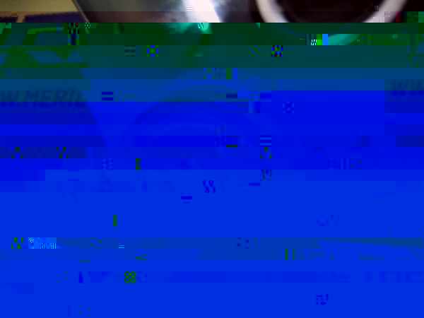

Messagede mad benny » Dim 25 Avr 2010 12:59
photos du roulement, puis de la rondelle à remettre ensuite. En espérant que ça permettra de trouver la solution à mes soucis. Merci

Messagede BiBi WET » Lun 26 Avr 2010 13:08
mad benny a écrit:photos du roulement, puis de la rondelle à remettre ensuite. En espérant que ça permettra de trouver la solution à mes soucis. Merci
Je ne sais pas te dire si les roulements sont correctement insérés avec ces photos (je ne connais pas ton cadre) mais c'est l'une des hypothèses envisageable.
Vérifie que tes roulements sont bien en butée contre les clips internes insérés dans le BB.
