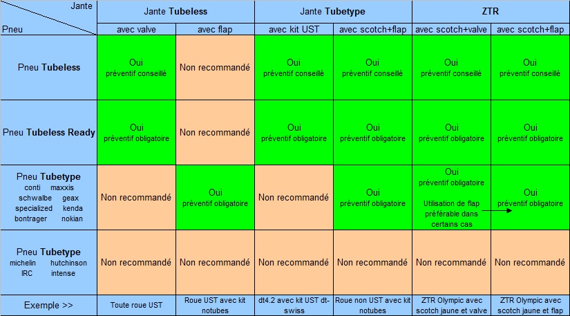

J'essaye de faire la synthèse de ce sujet interminable avec les informations collectées ça et là (ce qui pourrait éviter la lecture des 66 pages à tout nouvel arrivant). J'obtiens ça :
A vos remarques !
[Edition du 18/01/09] Corrections suite à retours de Raider et Taupe

Messagede raider » Sam 17 Jan 2009 18:58
Beau tableau :idea:
Pourquoi mets tu du préventif avec les pneus tubeless sur les ZTR avec scotch et pas sur les UST :?: Si les pneus sont étanches, pas besoin non plus de préventif. PAR CONTRE, il serait bon de mettre du préventif sur toute la ligne, non pas pour le rôle étanchéificateur :roll: mais pour préserver des crevaisons. Un tubeless sans préventif, n'apporte pas grand chose.
Ensuite, ne pas mettre de flap si on monte en tubeless ou tubeless ready, s'est s'alourdir pour rien, surtout pour les jantes tubeless qui sont prévus pour un montage tubeless, le flap ne permet pas à la tringle de se caler comme elle le devrait.
Je n'ai pas regardé la suite, il faut que j'aille faire la pâte à crêpes... :arrow:

Messagede herve 38 » Sam 17 Jan 2009 18:59
beau travail ce tableau . =D> au moins , la tout est clair .

Messagede Gadget » Sam 17 Jan 2009 19:08
raider>En substance, stan conseille sur son forum l'utilisation de préventif dans le cas ZTR+pneu tubeless pour améliorer la tenue de la pression dans le temps. Par contre, c'est vrai que ça n'a rien d'obligatoire donc je corrigerai :wink:

Messagede raider » Sam 17 Jan 2009 19:15
(la pâte à crêpe repose)... :lol:
Tu peux laisser, c'est vrai pour tous les montages, rajoutes le pletôt sur les autres cases :wink:

Messagede Klarf » Sam 17 Jan 2009 19:19
j'ai pas compris la différenciation entre les 2 ztr?
Messagede raider » Sam 17 Jan 2009 19:22
Respire un grand coup et lis à nouveau :wink:
Juste avec scotch et valves olympic (pas de flaps) OU avec scotch et flaps (valves intégrées aux flaps).

Messagede Klarf » Sam 17 Jan 2009 19:24
j'avais lu valve au lieu de flap pour la seconde fois :oops:
merci^^

Messagede taupe » Sam 17 Jan 2009 22:49
les pneus à tringle tubeless (ust + tubeless ready) ne sont pas recommandés avec le flap notubes, le scotch jaune suffit.

Messagede raider » Sam 17 Jan 2009 22:54
Salut Taupe, t'en as mis du temps :lol:
Oui, c'es ça kèske je disais. Les flaps JOES No-Flats non plus d'ailleurs. Je dis ça parce qu'ils sont pareils et moins chers :wink:

Messagede pbeche » Sam 17 Jan 2009 23:08
je reconnais moi aussi avoir qqes soucis de compréhension, je suis débutant.. pardonnez mon ignorance.
j'ai acquis recemment une paire de ztr olympic/moyeux 240s avec comme fond de jante une bande jaune... j'imagine que ca correspond au "scotch jaune"
apres m'etre renseigné je pensais qu'il ne fallait que ca et le liquide notube pour pouvoir utiliser des pneus tubetype...
mais la, vous rajoutez un flap... késako ? et c'est obligatoire ? :?:
pbeche
Messages: 112
Inscription: Dim 14 Sep 2008 23:40
Messagede herve 38 » Sam 17 Jan 2009 23:15
dans ta configuration , il te suffit juste d y monter ton pneu tubetype et du latex , et ça roule , pas besoin de flap .

Messagede herve 38 » Sam 17 Jan 2009 23:29
ne pas lubrifier les tringles au montage !! contrairement aux vrais tubeless .

Messagede Gadget » Dim 18 Jan 2009 10:02
Raider et Taupe, merci, je me suis effectivement embrouillé sur l'utilisation de flaps sur jantes UST (comme quoi c'est pas si simple :oops:). J'ai donc pris en compte vos remarques, j'ai corrigé le tableau dans mon message initial :

Messagede splitwee » Dim 18 Jan 2009 10:17
Super ce tableau!
Quelques précisions:
-Il ne faut pas mettre de savon pour le montage des pneus tubetype sur des ZTR. Il faut par contre en mettre sur des pneus UST sur jantes Tubeless. Et dans le cas où l'on monte des pneus tubetype sur jantes tubeless, on fait quoi?
-Dans quel cas faut il mettre un flap dans une ZTR ("utilisation du flap préférale dans certains cas")?
splitwee
Messages: 1354
Localisation: Suisse
Messagede Gadget » Dim 18 Jan 2009 10:45
Même si je n'utilise pas d'Olympics pour l'instant, j'imagine assez facilement qu'un flap permet de sécuriser le montage pour les personnes ayant rencontré des pertes de pression sur de forts appui, en calant la tringle du pneu.

Messagede herve 38 » Dim 18 Jan 2009 11:06
splitwee a écrit:Super ce tableau!
en cas de pneus tubetype sur jantes tubeless , il n y a rien a mettre vu que les tringles sont laches , par contre tu peux prier afin que e pneu veuille bien se clipser .... :lol:
