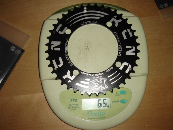

Je viens vers vous concernant les plateaux KCNC K2 blade.
J'ai installé sur mon pédalier XTR triple, un ensemble double composé d'un plateau XTR de 24 dents et d'un plateau KCNC 38 dents. Jusque là pas de soucis. :D
Par contre pour passer du 24 au 38, j'ai un très mauvais shifting, la chaine a du mal à monter. Avez vous déjà eu ce genre de problème avec ces plateaux ??
Avant j'étais en spé TA 26x40 et aucun soucis de ce coté. Le changement se faisait nickel.

Messagede Dementia » Ven 20 Sep 2013 09:10
tu as bien aligné le "plot" du KCNC avec la manivelle ?

Messagede MANU » Ven 20 Sep 2013 09:20
j'ai pas de plot dessus. On vois juste 4 - 5 rivets coté extérieur mais rien de plus.

Messagede Dementia » Ven 20 Sep 2013 09:26
Tu n'as pas un plot comme sur celui de $eboss (tout en haut) ?
DO NOT ARGUE WITH AN IDIOT !
Dementia
Messages: 4420
Localisation: 78 Yvelines
Re: produits KCNC
Messagede MANU » Ven 20 Sep 2013 09:39
non je n'ai pas ce plot. J'ai d'ailleurs trouvé ça bizarre quand je l'ai monté.
Mais bon même si j'avais eu ce plot et que je l'avais pas mis sous la manivelle, ça ne devrait pas empécher la chaine de monter sur le plateau de 38 normalement.
Ce que je trouve bizarre par rapport au spé c'est que coté intérieur c'est lisse, il n'y a pas "d'ergot" pour faciliter la montée de la chaine alors que sur mon spé TA il y a bien ces "ergots"
Bon maintenant en jouant un peu du shifter ça monte mais bon du coup de temps en temps la chaine passe par dessus le plateau de 38 :x :x :x :x

Messagede Dementia » Ven 20 Sep 2013 09:49
C'est là ou je voulais en venir. Normalement, tu as léger usinage qui aide la chaîne à monter (ça correspond de mémoire à l'endroit ou se trouvent les rivets) et comme ils sont du style à faire des économies d'usinage, ils auraient pu en mettre moins et en fonction de la position du gros plot.
Bref, je crois que tu as trouvé la solution à ton problème ...

Messagede MANU » Lun 23 Sep 2013 09:36
Bon et bien me voila de retour de la transvolcanique.
Alors ce fameux plateau KCNC :D :D . Il est passé pratiquement tout le temps. Par contre la chaine a toujours autant de mal à monter dessus. Il faut donc y aller mollo au moment du changement et ça le fait.
Par contre j'ai eu des soucis du 38 vers le 24. Là la chaine tombe entre le cadre et le petit plateau :evil: :evil: . Ca m'est pas arrivé souvent mais je trouve ça chiant et c'est surtout que je n'ai jamais eu ce problème quant j'étais en 40x26 spé TA.
Est possible que le plateau XTR 24 dents et le KCNC 38 dents soit "incompatible" ?
Je n'ai pas touché au réglage du dérailleur car si ça fonctionne nickel en 40x26, je vois pas pourquoi ça n'irai pas en 38x24.
Manu

Messagede L'auré du bois » Lun 23 Sep 2013 09:47
Vu la description que tu fait , j'ai bien l'impression qu'il s'agit d'un plateau prévu pour un montage en mono-plateau.

Messagede sandatos » Mar 24 Sep 2013 09:02
oui c'est très facile. Si t'as pas de rivets pour monter la chaîne, c'est un plateau pour monoplateau. Si y'en a, c'est un plateau pour double (ou triple).
De plus, c'est pas top de panacher 2 marques et même 2 modèles de plateau différents, car il faut que les dents des plateaux soient alignées correctement pour avoir un bon passage de vitesse.
Bon comme tu as un plateau pour mono plateau, tu n'auras jamais un bon passage de vitesse... :|

Messagede MANU » Mar 24 Sep 2013 10:32
Donc j'ai bien vérifié et il s'agit bien d'un plateau pour double ou triple puisque j'ai bien les rivets comme sur la photo un peu plus haut.
Après je pense également que mon soucis vient du panachage des plateaux. Le KCNC est peut-être un peu plus déporté vers l'extérieur, ce qui expliquerai le fait que la chaine accroche mais pas assez pour monter.
Je vais essayer de mettre des rondelles d'1 mm pour voir si ça règle mon soucis.
