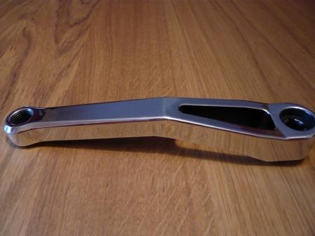

Messagede Klarf » Jeu 17 Avr 2008 13:37
bon je re re re monte ce topic car j'ai enfin trouvé le graal.. en mauvaise couleur apr contre! :lol:
c'est un pédalier Race Face next lp (comme $eboss) pour monté sur mon ancien sunn exact.
le seul probleme c'est qu'il est rouge (rouge ferrari)
voilà quelque photo:
la peinture est très grossière, elle a même débordé sur la partie carbone...
j'aimerais le rendre soit blanc, soit couleur argent (je prefere qu'il soit poli bien entendu!)
pour cela je pensais passé au pinceau du décapant (un conseil sur un produit qui marche bien?) en protégant le carbone bien sur (avec du scotch), les ergots de fixations des plateaux ce démonte normalement...
ensuite selon lé résultat, partir d'un 600 puis finir avec un 800? et selon ce que ca donne, soit une brosse a polir monté sur une perceuse ou encore des produit style coton a polir (qui sevent a polir les moule en usine, ils sont imbibé d'un produit spécifique, de couleur bleu)
une fois poli => belgom
et, aprés le polissage, j'aimerais savoir comment protéger ca... avec un vernis? le vernis en bombe pourrais suffir?
car pour enlever la peinture sur le carbone j'ai peur qu'un décapant (même léger comme de l'acétone) n'abime le carbone... donc avec du vernis je pourrais tout vernir, an ayant poncer la peinture en trop sur le carbone...
merci de vos avis éclairé :)

Il est très difficile de faire tenir du verni sur de l'alu, autant sur du carbone c'est du gateau autant sur de l'alu c'est mission impossible.
Le plus facile c'est que tu trouve un carossier qui te le fasse avec de la peinture à thermolaque (c'est ce qui tien le mieux quand tu met un impacte dedans). Personnelement j'ai repeint un cadre comme ça y a pas longtemps. ça vaut pas l'origine mais c'est mieux qu'avec pleins de pets.

Messagede Klarf » Jeu 17 Avr 2008 14:32

c'est de l'isis (quoi oui moi j'aime bien l'isis :) maintenant cherche du second graal: boitier Race face signature xs... très dur a trouvé mais increvable!)
bikeur a écrit:Il est très difficile de faire tenir du verni sur de l'alu, autant sur du carbone c'est du gateau autant sur de l'alu c'est mission impossible.
merci pour ton avis, tant pi pour le vernis... j'essayerai de voir avec un carrosier ce qu'il peut me faire comme traitement (sans alteré le carbone par contre...)
moi ce qui me gene le plus sur ces manivelels c'est la couleur lol, une couleur brut c'est plus beau, et poli :shock: ca sera magnifique si j'y arrive :D
maintenant plus qu'a attendre que la poste ce bouge, commandé aujourd'hui des Royaume-Uni... :)

bon j'ai tenté de le décapé en partie avec un produit qui semble bien marché... dessous il est blanc, mais la peinture rouge semble avoir été mélangé au rouge a des endroits, je pensais qu'il été couleur brut dessous, donc comment faire das ce cas, papiers de verre direct? a partir de 800 ou pas?
merci!

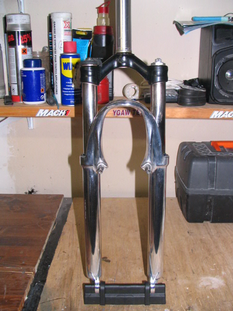

Messagede KOJAK » Ven 23 Mai 2008 19:41
En ce moment, je bosse sur ça.
Le polissage, c'est une drogue dure : à peine rentré, je suis dedans.

Messagede jojo57990 » Sam 24 Mai 2008 09:08
salut a tous voila ma sid team polie Image
Qu' en pensez vous
PS elle est mieux en vrai qu'en photo le reflet la rend moin brillante

Messagede lilian68 » Sam 24 Mai 2008 15:14
jojo57990 a écrit:salut a tous voila ma sid team polie [img]
Qu' en pensez vous
pas mal tu peux donner ton mode opérant :?: :?:
j'ai la meme non poli :wink:
