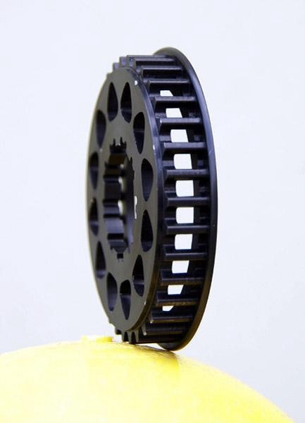

Pour ceux qui doutent que la courroie tienne la pleine charge:
http://www.youtube.com/watch?v=-k80ibA- ... r_embedded

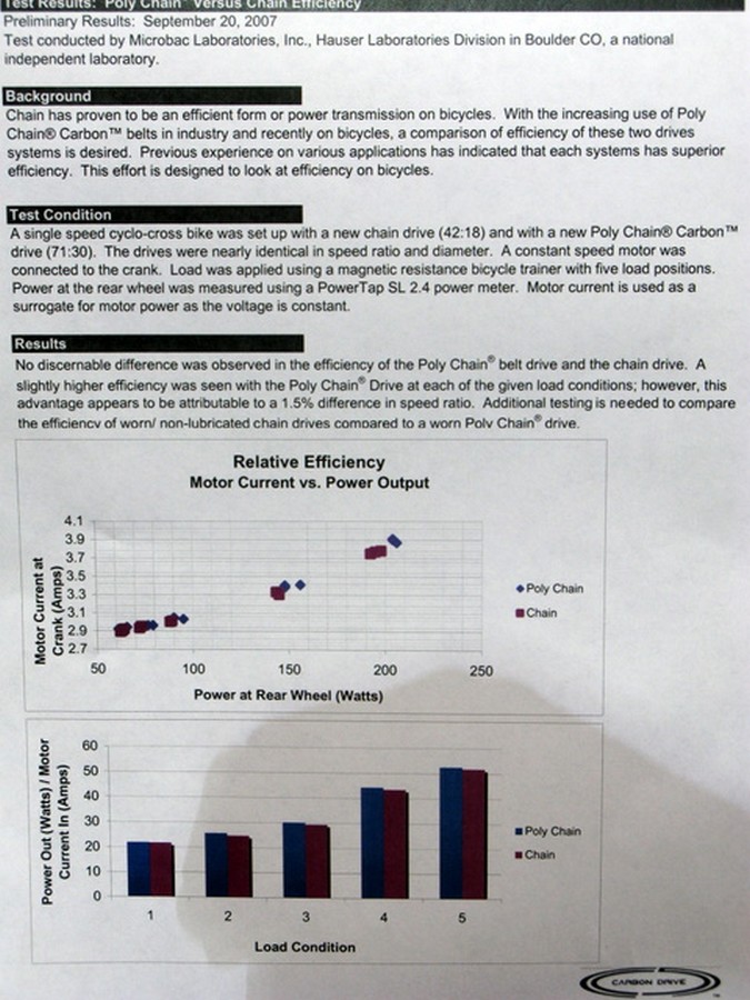

les courroies semblent avoir des avantages, mais par contre le gros inconvénient c'est la perte de puissance au niveau de la roue par rapport a une chaine pour la meme force exercer au niveau des pédales :?
scalpel57
Messages: 1349
Messagede Pat2A » Ven 6 Mar 2009 22:51
J'aimerai bien voir des tests comparatifs avant de donner mon avis.

Messagede Pat2A » Sam 7 Mar 2009 09:55
Ils ont bien amélioré le système en ajourant les pignons, mais est-ce que cela suffira? J'ai bien envie de tester.
Pour info, la courroie pèse en moyenne 80g et les pignons ne seraient pas beaucoup plus lourd que ceux de moyenne gamme en denture classique.

scalpel57 a écrit:les courroies semblent avoir des avantages, mais par contre le gros inconvénient c'est la perte de puissance au niveau de la roue par rapport a une chaine pour la meme force exercer au niveau des pédales :?
Je suis tombé sur ce test:
[Albert Einstein]
*Mon Jones*
Pat2A
Messages: 5292
Messagede scalpel57 » Sam 7 Mar 2009 12:28
A tester donc, pour ce faire son propre avis :wink:

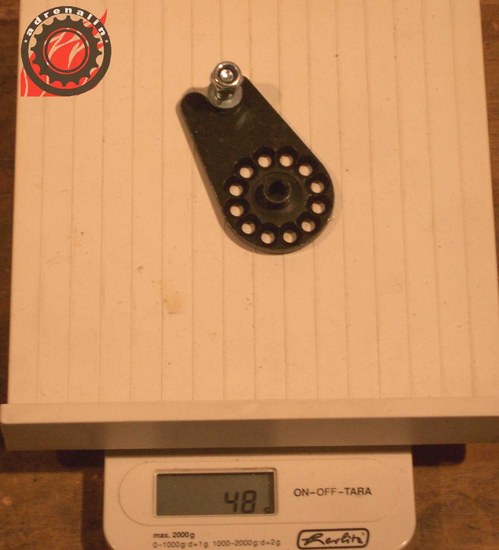

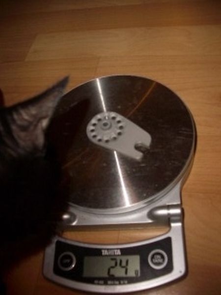

Comment gagner encore quelques grammes :
Plaque oem 2 Titane de chez Rewel :
