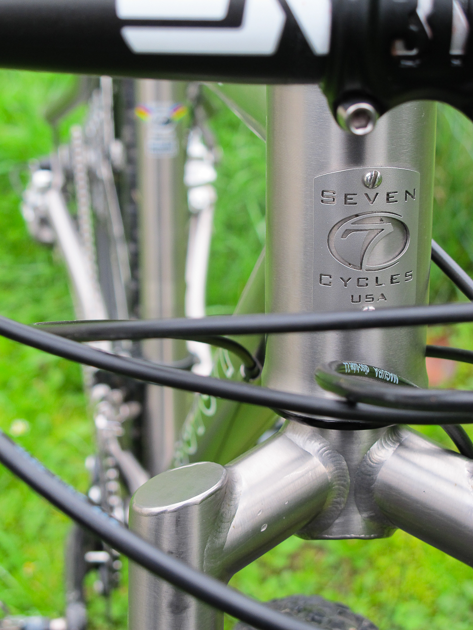

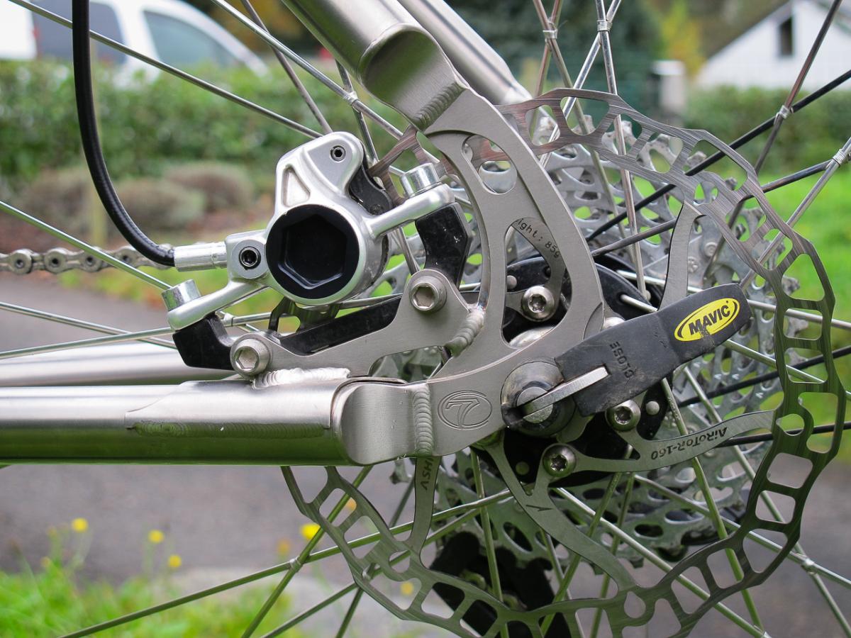

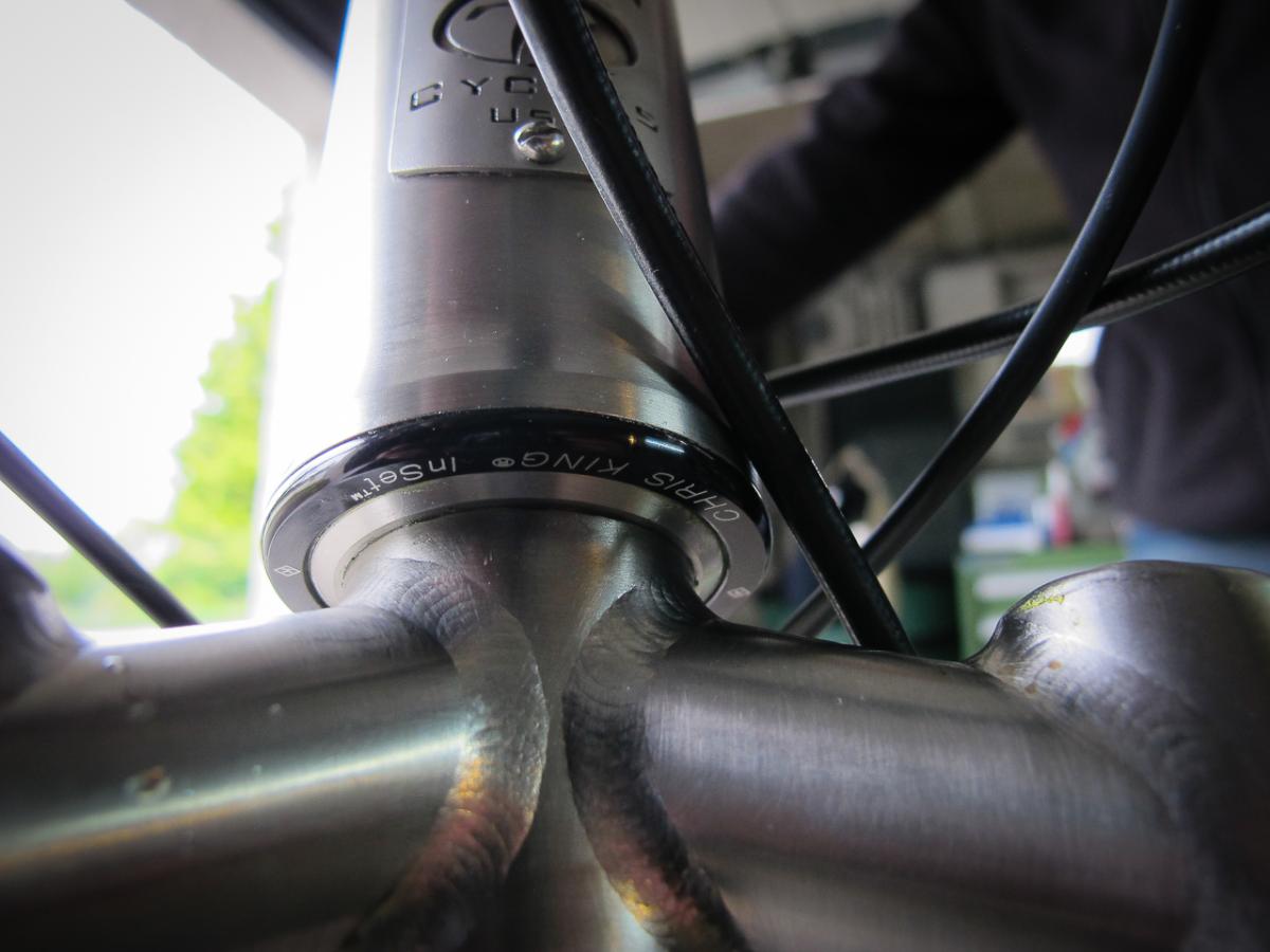

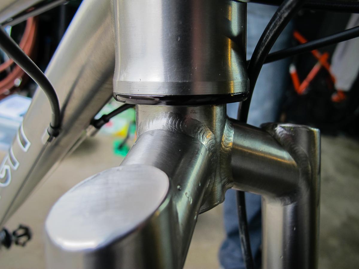

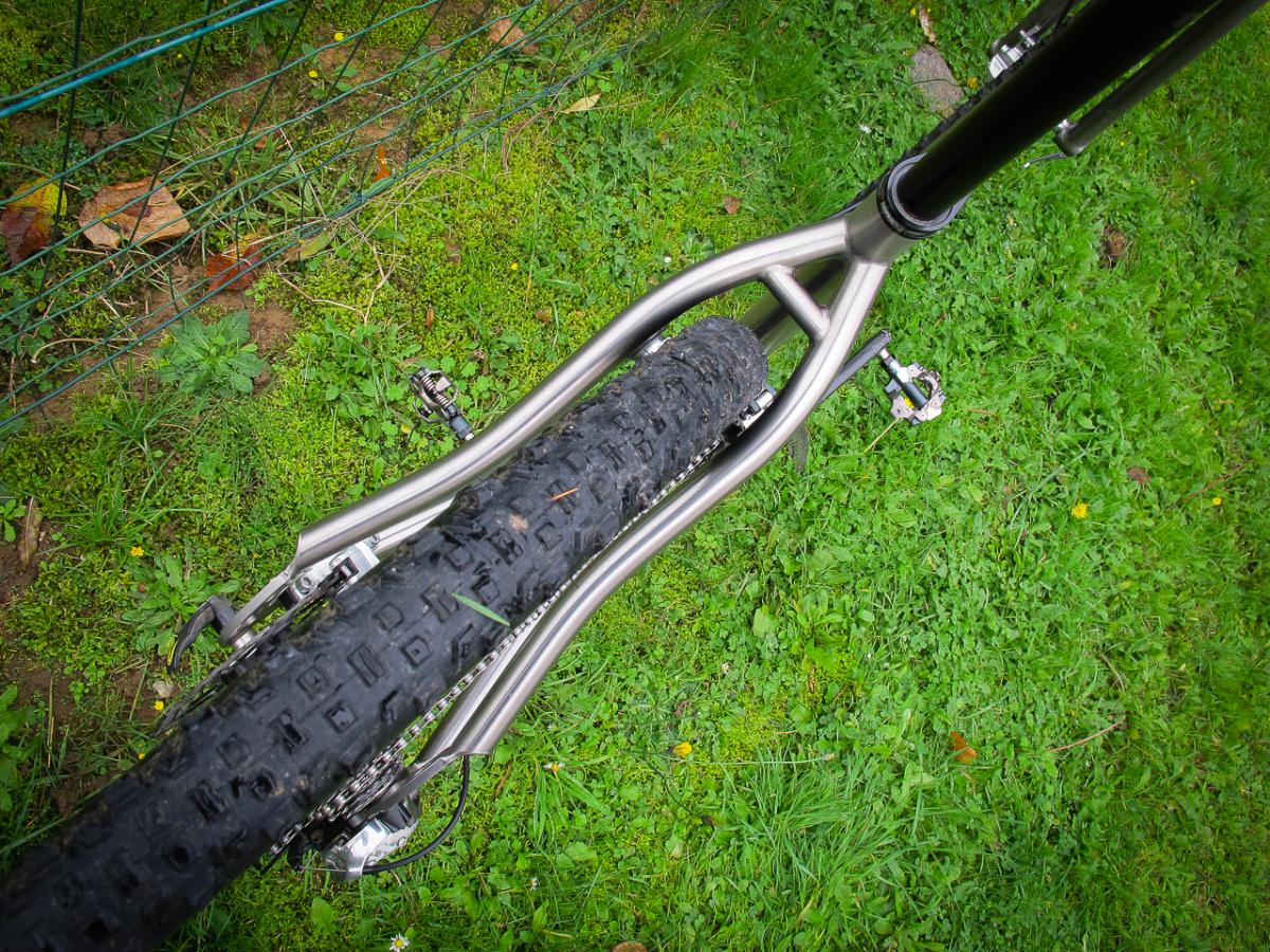

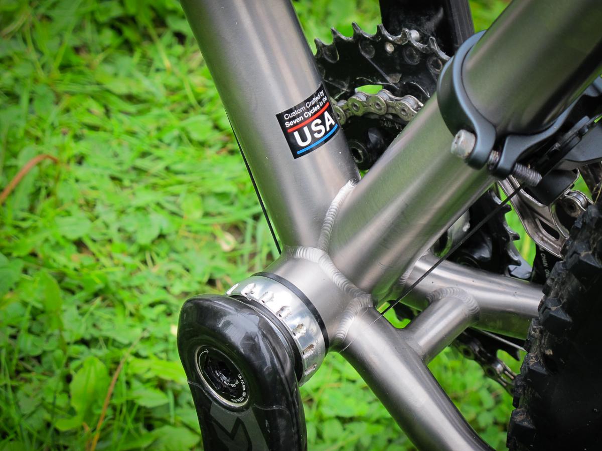

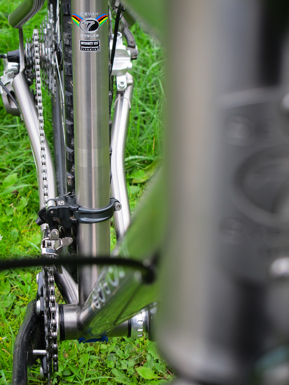

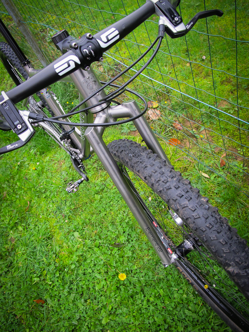

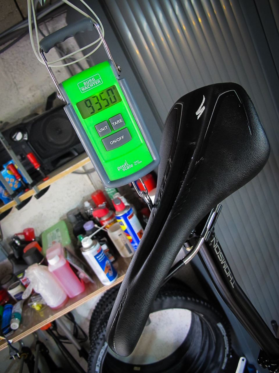

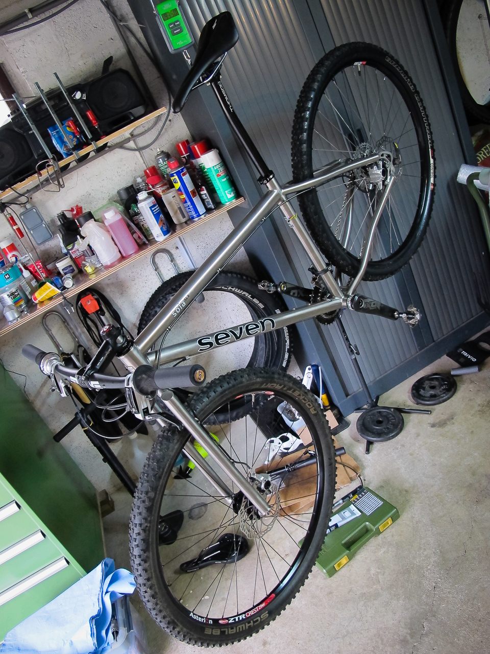

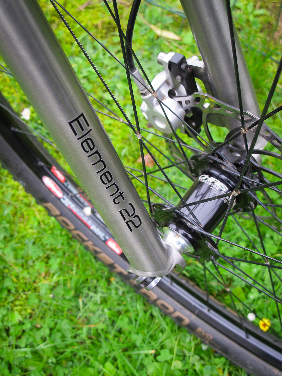

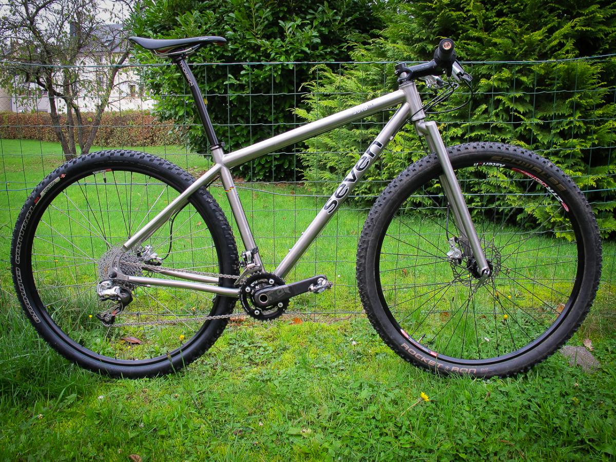

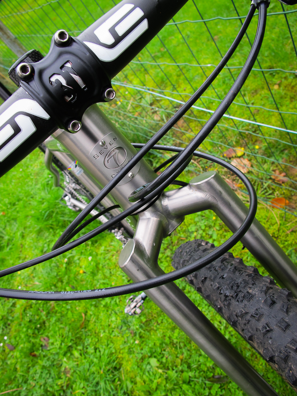

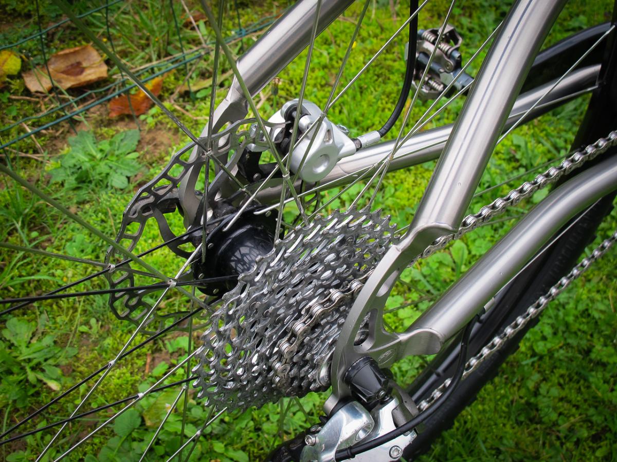

Messagede Cyril » Ven 1 Nov 2013 18:02
Bonjour :)
J'ai le plaisir de poster les photos du nouveau jouet de Stefious, passé ce matin à la maison pour montage d'un dérailleur et discussions techniques autour des prochains travaux sur l'engin.
Modifications à venir:
- raccord de durite pour l'étrier de frein arrière, évidemment étant donné la position entre la base et le hauban, il faut un banjo bolt pour éviter l'angle que l'on voit sur la photo
- changement du JDD inférieur (on est bon pour un kit complet... à moins qu'enfin CK propose des moitiés de JDD comme Hope le fait) pour passer la fourche Niner qui devrait éventuellement être repeinte en custom.... Stef je te laisse en dire plus si tu veux
- changement de TDS pour une version titane mais coudée comme la Thomson pour le recul
- serrages rapides
- roue avant, ici il s'agit d'une en prêt, car la fourche rigide ne prend pas du QR15, donc il faut soit adaptateur QR9 pour le moyeux CK ISO Disc SD de sa roue avant existante, soit alors montage de la fourche Niner, QR15, pour mettre directement sa roue avant dessus
- ? pour le reste je ne sais pas, je poste juste les photos avec quelques indications comme convenu avec Stef ce matin à la maison
Aller hop voici l'engin, un Seven Sola SLX 29er qui vient rejoindre son Sola SL 26'''
Image Image
Image Image
Image Image
Image Image
Image Image
Image Image
Image Image
Si quelqu'un sait si l'on peut enfin obtenir une moitié de JDD chez CK, ça sera utile de le savoir. Car il a juste besoin de la partie inférieure ici.

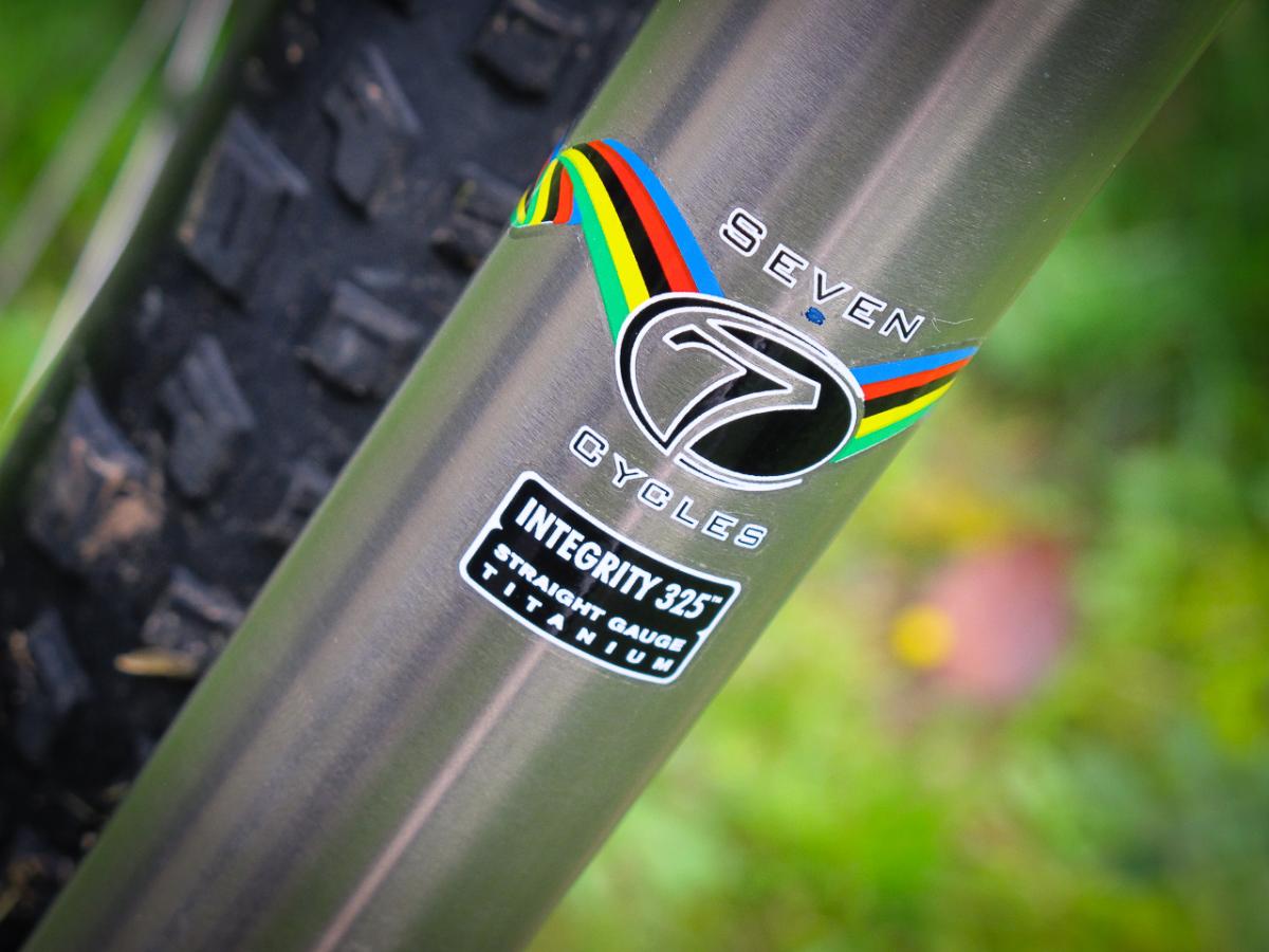

Messagede albert » Ven 1 Nov 2013 18:19
Le slx n est pas en tube ultra burred cirrus??comme le gold ?
albert
Messages: 1575
Re: Seven Sola
Messagede Cyril » Ven 1 Nov 2013 18:23
Alors n'étant absolument pas spécialiste du titane et de Seven, je laisserai Stef répondre :) J'ai posté les photos pour lui rendre service, c'est lui le pro en Seven :D La seule chose que je puisse dire, c'est qu'à l'origine le cadre a été fait sur mesure.
Cyril
Messages: 4
Inscription: Mer 7 Nov 2012 00:39
Re: Seven Sola
Messagede le stefious » Ven 1 Nov 2013 18:48
Bien vu c'est un Sl et non un SLX ;) Le montage n'est pas encore finalisé comme l'a très bien dit Cyril et je n'ai pas encore fait un tour avec je dois dire que je trépigne d'impatience.
Je remercie Tortor pour le super tuyau,Petitfilou pour me l'avoir gardé bien au chaud :D et à toi Cyril pour le dépannage avec le dérailleur avt.... et la super matinée à parler matos.

Messagede Lab28 » Ven 1 Nov 2013 18:49
Seven a abandonné le tube inférieur coudé au niveau de la jonction avec la douille de direction ?

Messagede xth » Ven 1 Nov 2013 19:05
Pour la question des tubes
- Cirrus sur les Sola SLX / Aerios / Sola Gold / Mudhoney SLX / Axiom SLX / Elium SLX / 622 SLX
- Argen sur les Sola SL / IMX SL / Mudhoney SL / Axiom SL / Elium SL
- Integrity sur les Sola S / Mudhoney S / Axiom S
Donc d'après le sticker c'est un Sola S 29'. Il n'en est pas moins super beau et monté avec goût.
Sinon Chrisking toutes les pièves sont disponibles chez aspire
