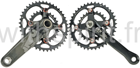

Chez FRM il existe un kit 2X9 adaptable avec spacers et cheminées adéquates. Choix dans la denture 42-27, 40-27 ou 40-26

- Kit FRM à 80.50 € http://www.withspiritshop.com/description.php?lang=1&path=18&sort=Id&page=0&id=478
- Kit PMP à 105.90 € http://www.dulight.fr/catalog/product_info.php?cPath=91_63&products_id=1161&osCsid=e947535c54a38d26886f5c02bad29c16
- Plateaux + Vis Spécialité TA à 84.70 € http://www.dulight.fr/catalog/product_info.php?cPath=91_63&products_id=279
Il y a une marque mieux que les autres, niveau rigidité, usure, poids ?

J'ai éliminé le FRM.
Entre le PMP et les Plateau TA, je prends quoi ? Le moins cher ?
Sinon pour vis courtes, des vis de BMX single speed feraient l'affaire ou c'est un autre diamètre ? C'est précisé : Size: Single speed (BMX) - 6.5mm long
