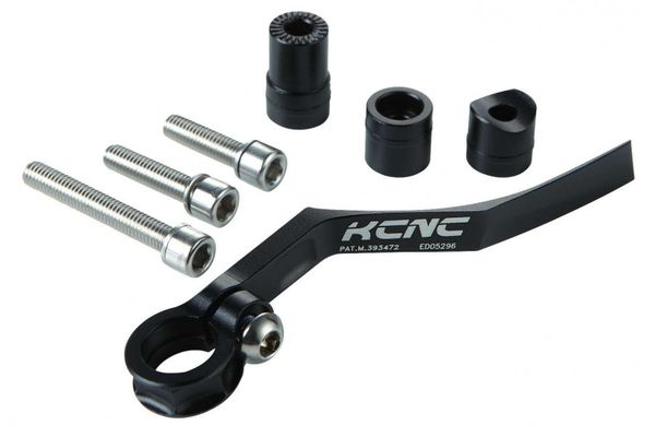

Messagede sebj » Dim 19 Fév 2012 18:20
Petite question concernant la patte anti-déraillement: de quoi s'agit il exactement? D'un anti chaine suck ?
Est ce que quelqu'un aurait déjà testé ce produit? Des photo éventuelle une fois monté ?

Messagede Alain C » Dim 19 Fév 2012 18:29
Oui, anti chainsuck ! Pas testé pour ma part...

Messagede sebj » Dim 19 Fév 2012 18:42
Je préférais demandé... parce que sur plein de site où on le trouve en vente c'est pas très clair... ils le présentent plus comme une patte qui évite à la chaine de sauter du petit plateau sur la base. Un peut le remplaçant du model route:
Donc, tu es bien sur qu'il s'agit d'un system anti chaine-suck? Qui évite à la chaine de remonter dans la base quand elle ce bloque sur le petit plateau ?
(désolé, j'insiste, mais au prix du bout de métal... je préfère être sur ...)

Messagede ThierryGTLTS » Dim 19 Fév 2012 19:17
Tu as raison, c'est plutôt pour empêcher la chaîne de tomber à delà du petit plateau, par vraiment un anti chain-suck :!: :!:

Messagede sandatos » Dim 19 Fév 2012 19:41
oui c'est pas un anti chainsuck, c'est un anti déraillement pour petit plateau.
J'ai testé celui de K-edge et je suis pas convaincu. Le truc ramasse vite de la boue et le mien a explosé après s'être bloqué avec la chaîne.
A noter que le K-edge n'est pas compatible avec les roulements KCNC.
Si tu peux le monter, l'antidéraillement type vélo de route (le noir) est peut-être une meilleure option.
Edit: autre restriction, l'antidéraillement rouge ci-dessus ne peut se monter que sur un BB de 68 mm car il prend la place d'une entretoise (et y'en a pas sur un BB de 73 mm)

Messagede sebj » Dim 19 Fév 2012 19:44
Tiens toi qui en à eux un, celons toi, si on le monte à l'envers vers le bas, est ce qu'il peut faire office d'anti chaine suck ?
Tu as des photos une fois monté de quand tu l'avais ?

Messagede ThierryGTLTS » Dim 19 Fév 2012 19:50
Ca ne marchera pas, protection insuffisante :!: :!:

C'est pas en temps que protection que je pensais... si tu le monte à l'envers, l'ergos vas ce retrouver plus loin que le plateaux, donc si tu le met vers le bas, en cas de remonté de chaine, celui vas débloqué la chaine du plateau avant qu'elle vienne taper.
Un peut dans le même system qu'à fait lapierre à une époque:
ptétre bien que ca monte,ptétre bien que ca descend
