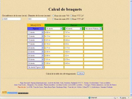

Avec cassette 11/34, 22/25-26 (tableau pas hyper précis).

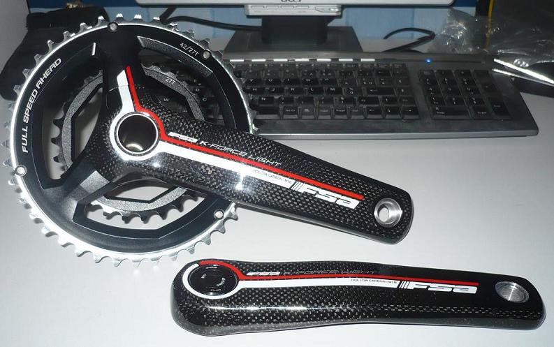

avite a écrit:Salut à tous,
Je viens d'acheter un pédalier 105 triple que je vais convertir en double.
C'est surtout pour son q-factor ( mes genoux ...) que je l'ai pris .
Du coup je dois acheter un kit de cheminées et vis courtes pour
compenser la suppression de grand plateau .
Savez vous où je peux trouver mon bonheur ?

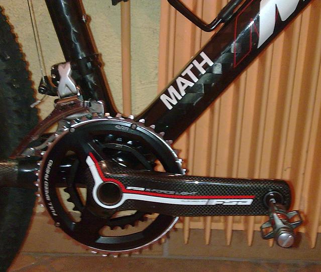

GTMAN a écrit:Bonjour,
Problème ligne de chaine suite à un changement de cadre.
ancien cadre : largeur du boitier 68 mm et boitier de pédalier 108 mm
la ligne de chaine est à 50 mm donc convenable.
nouveau cadre : largeur de boite 73 mm et boitier de pédalier 113 mm
la ligne de chaine est à 55 mm don vraiment pas terrible.
Je précise que c'est un pédalier double fsa alu afterburner.
La solution est de changer de pédalier ?
Le middleburn rs7 duo me donnera quelle valeur pour la ligne de chaine avec un boitier isis de 113 mm et 73 mm de largeur de boite ?
D'avance merci pour vos avis éclairés.
