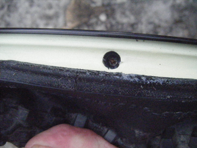

Messagede joebar » Mar 15 Juil 2008 15:33
J'ai testé pour vous les pneus Intense au latex (sur ZTR Flow), usage enduro caillasse/montagne.
Le CC 2.25 à l'avant n'a jamais vraiment tenu la pression, et a fini par se "tordre". A l'arrière, le System2 a tenu la pression totu de suite. 630g pour un pneu arrière solide des flancs, assez etroit (2.00) et roulant, j'etais bien content. Malheureusement, au bout d'1 mois meme sanction que le CC : tordage.
J'attribue ce probleme à une réaction entre la gomme et le preventif (agricole). Usure rapide des crampons. Pour un pneu à 10€, c'est pas trop grave.
Je crois qu'à l'arrière rien n'y fait, je vais repasser au Maxxis Crossmark LUST... car les Continental sont super chers pour une fiabilité aléatoire (si j'en crois ce que je lis).

Messagede Séb@stien » Mar 15 Juil 2008 16:47
jolie photo :mrgreen:
J'ai vu que le Crossmark sortait bientôt en 2.25. En usage montagne, il ne devrait pas être trop mal monté à l'arrière.

Messagede jop » Mar 15 Juil 2008 20:54
salut
je suis novice dans le notube
je viens de monter une paire de arche 29 '' donc comme tout le monde galere pour clipser mon ignitor mais apres une grosse suée enfin ça clips
il me restait une grosse fuite au pied de la valve ,alors je vis a la pince l'ecrou si bien que le joint caoutchouc est descendu entre les 2 parois
pouquoi je n'etait pas etanche a la valve ?
quelqu'un a deja rencontré ce souci .comment ressortir la valve ,je peux eventuellement exploser soigneuse de la valve a la perceuse,mais si vous aviez une idée moins extreme

Messagede raider » Mar 15 Juil 2008 21:15
Oulààà !
paaaas bien :roll: Tu n'as pas lu les précédents car cette mésaventure est déjà arrivé à un biker qui a bourriné. Il ne faut JAMAIS serrer les valves à la pince [-X . Bon, pour toi, on est tranquille, tu t'en souviendras :lol:
Peut être devrais tu essayer de continuer à bourriner pour la faire sortir complètement par en dessous et en remonter une neuve.
N'as tu pas trop découpé ton scotch au dessus de la valve, normalement, un coup de cruci suffit. Si tu as trop découpé, tu es bon pour changer de scotch aussi :( ton trou de scotch m'a l'air bien gros :-k
Sinon, normalement, si ça ne fuit pas trop, le latex bouche ce hgenre de fuite à la valve, qu'as tu employé comme latex, le bon vieux Stan assorti à tes roues :?:

Messagede Thierry » Mar 15 Juil 2008 21:31
3 pistes, peut etre une de celles la pourra t aider.
Est que c est bien la valve notubes? En effet, on peut decouper une ancienne chambre a air et parfois faut un peu ajuster.
Autre question, avais tu mis un flap olympic? EN effet Notubes recommande d'agrandir dans ce cas le trou, mais plus possible de remettre leur valve.
Autre piste, est que tu avait bien fixe la valve avant de mettre le pneu? SI tu serra avec le pneuit soitringles so en place, il se peut que les tringles soient sous la valves et empechent un bon serrage.

Messagede Seb-@. » Mar 15 Juil 2008 22:11
raider a écrit:Tu n'as pas lu les précédents car cette mésaventure est déjà arrivé à un biker qui a bourriné.
Nan, deux. :twisted: Mais c'est gentil de me le rappeler :lol: En plus, c'était à la main, pneu monté et en pleine sortie.
Il me semble que c'est un essonien comme moi qui a eu ce souci - j'avoue avoir la flemme de rechercher - pour ma part aucun souci pour remonter une valve (neuve) et que la pression tienne. Je n'ai même pas changé le yellow tape.
Sinon, Jop, je t'annonce officiellement que ta valve est décédée :mrgreen: C'est couillon, tu en as bavé pour rien au montage...
Edit : pour sortir la valve, au point où tu en es, le mieux est de continuer de serrer l'écrou pour la sortir autant que possible et puis après, tu peux te défouler sur ta pince pour finir de l'arracher (la valve, pas la pince). La partie en élastomère va partiellement se décaloter de la valve.

Messagede jop » Mar 15 Juil 2008 22:28
la valve le scotch et le latex sont du notube
j'ai ebavurer light le scotch a la lime comme sur la video mais je ne comprend rien a ce que raconte donald .je n'ai pas changé le diametre du trou
le pneu avait deja claqué lors du gonflage,donc les tringles ne pouvaient pas gener peut etre aurais je du attendre avant de resserer la valve que le latex etancheifi (mais le latex n 'adhere pas sur le scotch qui est en PE )
je me disais en serrant a la pince mais comment fais tu si tu dois remettre une chambre en pleine foret ? bon je ne le referai plus !
j'ai bien pensé a essayer de faire ressortir la valve par l'autre coté mais le diametre interieur a l'air plus petit. je ne voudrais pas foirer la jante et l'enlever en la repoussant tient de l'exploit
repercer la valve me semble la meilleur solution

Messagede jop » Mar 15 Juil 2008 23:10
comme moi :oops:
j'ai entendu dire qu'une fois un type du 91 avait reussi a monter des roues en notube du 1er coup , mais ça doit etre une legende :wink:
donc toi tu a fait ressortir la valve de l'autre coté sans abimer la jante ?

Messagede Mollets ronds » Mer 16 Juil 2008 07:31
Seb-@. a écrit:Joli tir groupé départemental #-o
Il parait qu'il va y avoir un logo spécifique pour nous:
léger Q.I. non optimisé
C'est moi le troisième simplet du 91 ! :oops:
Pour l'instant je n'ai jamais réussi à remonter un pneu en notube sur cette jante. Il y a toujours une fuite au niveau de la valve même avec différents types de joints :cry: .
Mollets ronds
Messages: 1923
Localisation: 91
Messagede Seb-@. » Mer 16 Juil 2008 07:46
Et en serrant davantage la valve ? non, là, je déconne Pas de souci pour moi sur la roue avant dont j'avais flingué la valve, le pneu tient très bien la pression sans que j'aie eu à remplacer le scotch.
Je n'ai changé celui-ci que sur la roue arrière, il avait souffert (s'était décollé proche des tringles) et je craignais des pertes en remontant au latex après un épisode chambre à air.
