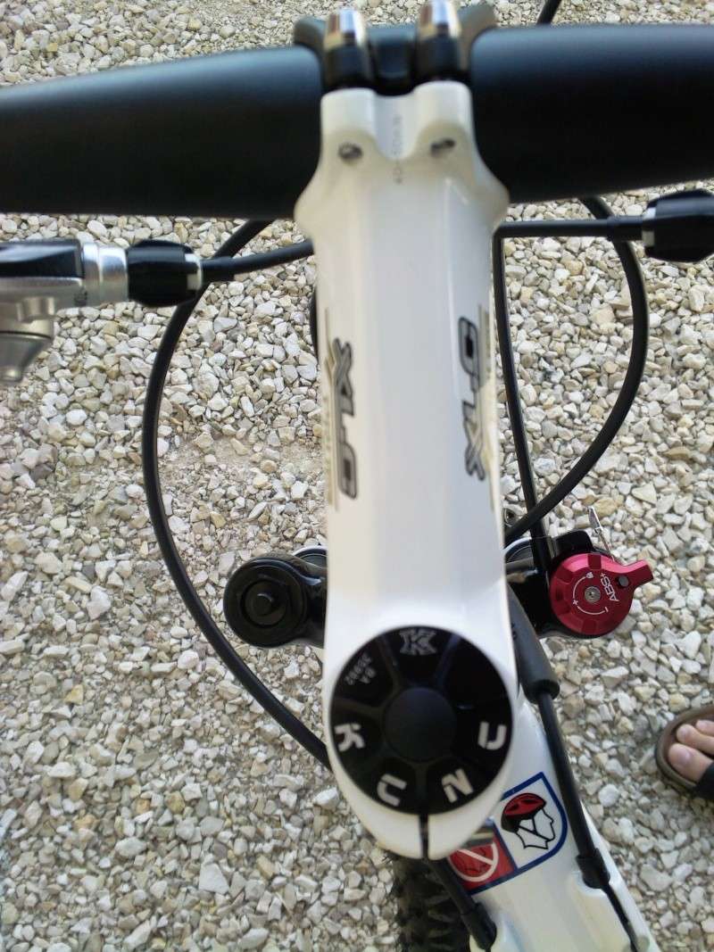

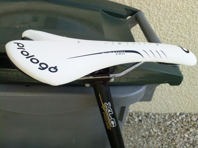

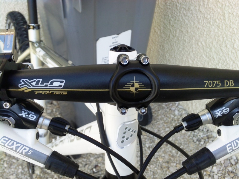

Revoilà le 8.2 après quelques modifications.....
Un peu plus sympa, non ?
Les modifications :
- Selle Prologo Scratch Pro rails Titanes
- Potence 110mm XLC Pro SL Blanche
- Tige de selle XLC Pro SL 27,2 noire en 400mm (avec réducteur XLC 29,8/27,2)
- Cintre plat XLC Pro SL 580mm
- Grips mousse XLC
- Collier de selle noir diam 34,9 mm KCNC
- Entretoises de direction noires KCNC
- Bouchon de direction noir KCNC

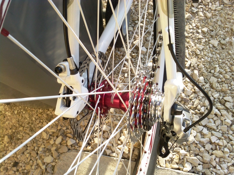

- K7 SRAM 990 11/32 étoile rouge

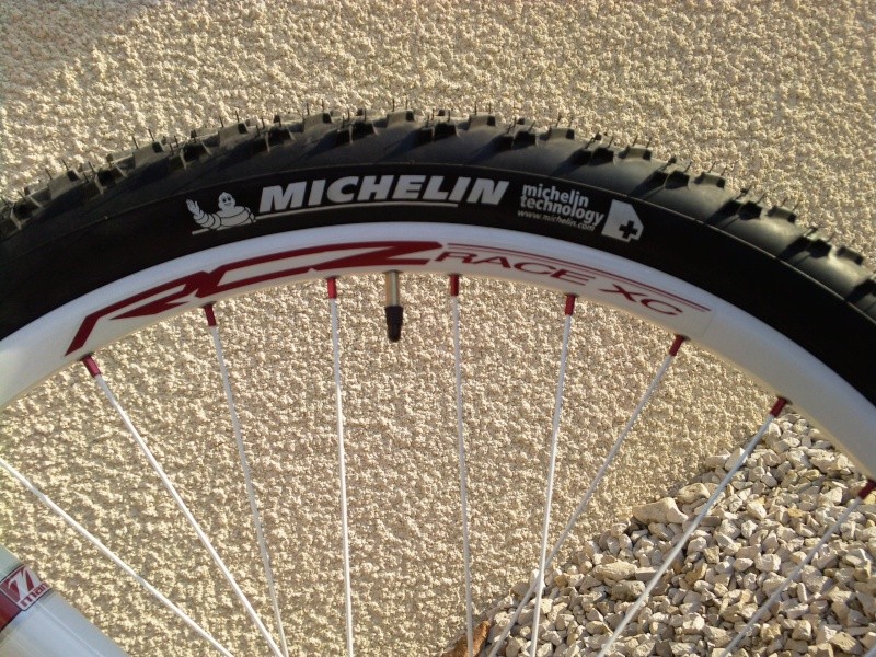

- Roues RCZ Race XL en 32/36 allégeant largement l'ensemble.
- Chambres Michelin AirComp Latex en Presta
- Adaptateurs de valve Mavic (8.5/6.5)
Ces roues devraient me permettre de patienter jusqu'aux prochaines, qui seront entièrement montées mains par un des deux spécialistes que j'ai plus ou moins sélectionné (jpracingbike1 ou rayonsverts)
Il s'agira je pense d'un ensemble jantes ZTR Crest blanches 32, moyeux Hope Pro II noirs ou rouges, rayons Sapim CX Ray noirs (croisés à 3), écroues alu DT rouges pour un poids aux environ de 1550 gr.

Joli vélo et customisation sympathique, je serais curieux de connaitre son poids.
Par contre quelle curieuse idée de vouloir y monter des ZTR assemblées à la main, qui certes font partie des meilleures roues du moment mais qui vont te doubler le prix du vélo. Les RCZ me semblent constituer un choix plus cohérent par rapport au type de vélo. A la limite si tu veux vraiment des ZTR, une paire de Hoops prémontées en usine aura un prix beaucoup raisonnable.
oregn
Messages: 16
Inscription: Jeu 26 Aoû 2010 12:50
Re: Vos DKT, B'Twin et autres Rockrider upgradés
Messagede Vttiste » Mar 7 Sep 2010 16:54
Je sais qu'un montage arisanal, pour en avoir fait deux pour mon spad de route, est assez cher.
La paire de ZTR/Dt240/Supercomp en 32 me reviendrait à 550 euros envire, soit un peu plus de la moitié du prix du vélo.
Après, je suis un amoureux du bel ouvrage....j'ai mes travers, le rappelle souvent mon ministre des finances.....
Les RCZ sont de très bonnes roues industrielles taiwanaises (comme une partie de la production).
Mais en toute sincérité, je ne peux prédire dans le temps leur durée de vie et surtout la manière dont elles vont "vieillir".
Je ne connais pas les Hoops, je vais y regarder de plus près.
Le vélo d'origine a été pesé à 11kg850, si je me souvient, bien, je dois être à 11kg ou peut être moins....je n'ai pas de balance à peser.

Apres avec des roues en montage artisanal tu changes pas mal le comportement du velo rien a voir avec des roues indus......
Rayons verts est nickel les miennes viennent de chez lui et ça envoie du bois......

Voici un lien pour te faire découvrir le Hoops: http://www.bikeselection.fr/catalog/product_info.php?products_id=43
J'ai acheté l'équivalent de ces roues (ZTR355 au lieu de crest) pour un peu moins de 300 euros sur un site de vpc anglais sur lequel elles ne sont plus dispo aujourd'hui.
Pour le poids du vélo attention 11.850 c'est sans les pédales et en taille M

Là où tu peux facilement gagner du poids et gagner en rendement c'est en virant les michelin...
tu gagneras en grip et en poids

+1
Une petite paire de Seedking Supersonic 2.1. Tu gagne plus de 400g et une accroche terrible.

ou une paire de rocketrons blancs ;)

Faut arrêter de vouloir foutre du blanc partout, il y en a déjà pas mal sur son vélo. C'est vraiment le dernier truc à la mode... :?

Et ça vieillit comment ces pneus... Ça fini jaune.

+1 racing ralph derrière, rocket ron devant.
Le reste je laisserais tel quel y compris les rcz. Ca fait un vélo très homogène au look sympa.
En continuant avec des ztr par exemple ça casserait l'esprit du vélo je trouve.
Pour gagner en poids je changerais de gamme en passant à une base plus évoluée.
Evidemment cela exclue la problématique du budget, j'en suis bien consecient :mrgreen:

Merci pour ces précisons, le choix des pneus est un problème essentiel (pour certains existentiel....).
Pour l'instant, néophyte oblige et budget aussi je sui sen tubetype, je sais que les RCZ sont compatibles tubeless avec un kit.
Mais pour les pneus, le light oui mais pas au détriment de la qualité.
Sur route pour mes boyaux, j'ai des Veloflex Criterium, terrible en rendement et confor, léger aussi, mais alors en durabilité.....pas top.
J'ai opté pour du Corsa evo cx et du Conti. competitoin en hiver.
POur le Vtt, là c'est le flou total.
Mes Country trail sont à environ 615 grs en tringle souple + 135 gr de chambre latex, soit l'ensemble à 750gr.
Si je reste en chambre+pneu, que me conseillez vous en polyvalent en pneu pour terrain gras ?
Et si je passe en tubeless même question ?
Et les pneus blanc......JAMAIS !

Pour les pneus je propose racing ralf à l'arrière et nobby nick à l'avant, éventuellement en version Double Défense (DD) si ton terrain de jeu est rocailleux.

je roule dans du terrain bien défoncé et je préfère le rocket ron evo au nobby nic. j'en suis à mon troisième et je n'ai eu aucun problème de déchirure.
