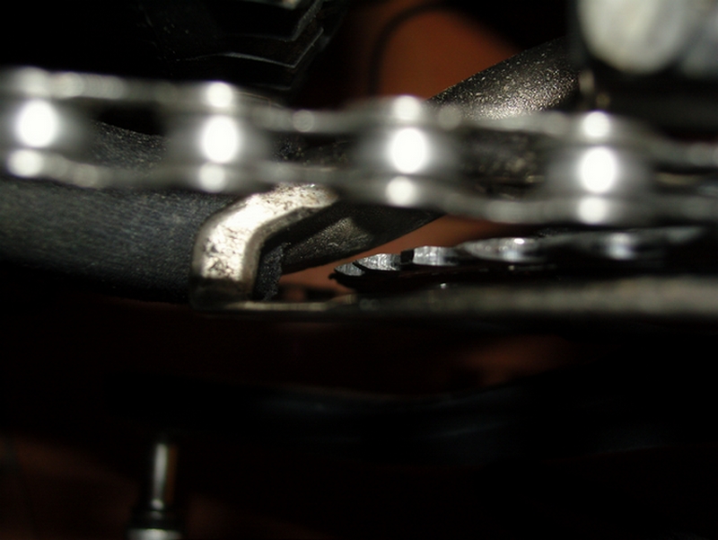

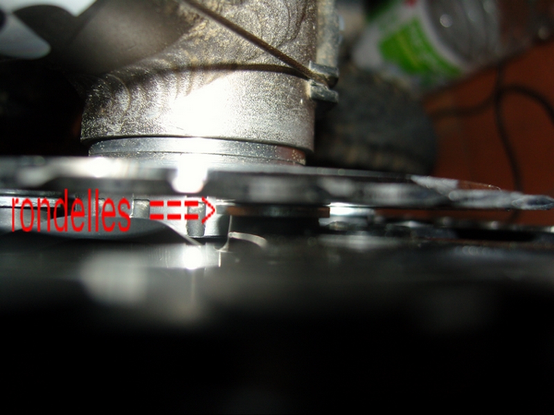

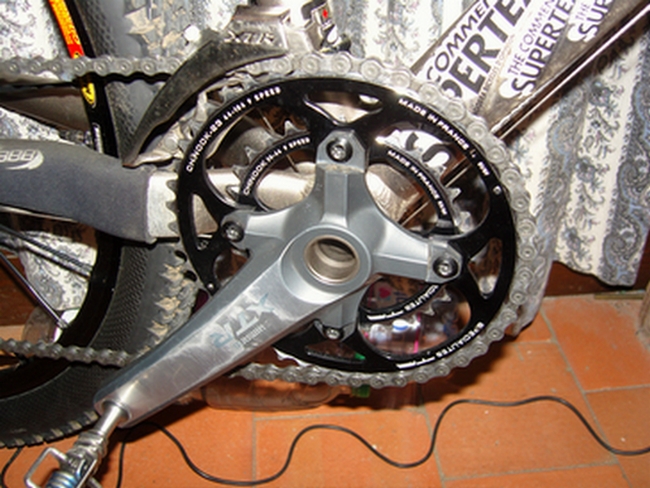

Messagede herve 38 » Mar 26 Mai 2009 18:00
GBvip37 a écrit:ca y est j'ai recu mes plateaux Spécialité TA, actuellement je suis en 44/30 mais j'ai aussi un 42 et un 28.
Pour les rondelles du boitier de pédalier , j'en ai une a gauche et 2 a droite car sinon le 44 touche la base.
J(ai aussi mis des rondelles de 2mm d'épasseur entre le plateaux 30 et le pédalier , car sinon la chaine frottait sur les vis cheminée, Celle ci sont limé pour éviter le jeu du grand plateau.
Niveau poids , je n'ai rien perdu , je suis a 660g ,( pédalier+ plateaux TA 44/30+manivelles droite+vis cheminées+vis petiyt plateaux+rondelle petit plateau) le boitier XTR est a 100 grammes. Avant ces derniers j'étais en 44 32 Stronglight et Shimano d'ôu aucune perte de poids .
cet après midi , jai voulu passer mon pédalier xtr en double avec 2 TA chinook 26 et 40 , a priori , il est obligatoire de caler avec des rondelles le 26 sous peine que la chaine ne frotte , sur les photos ci dessus on peux y voir des rondelles de 2 mm .
je voudrais donc savoir s il n y a pas de soucis lorsque la chaine tombe sur le petit , car d après mon mécano , il faut des rondelles d environ 0,5 mm , ce qui est très dur ( voire impossible) a dégotter ..
donc j aurais voulu avoir l avis de ceux qui ont fait la modif ' .
herve 38
Messages: 2829
Localisation: Bugey sud
Messagede Hardtail-rider » Mar 26 Mai 2009 18:04
Non j'ai mis les mêmes rondelles (seule solution pour croisé en 28/11 sans que ça touche la plaque) et la chaine ne s'est jamais coincée. Avec des rondelles de 0.5 l'écart risque de ne pas être suffisant entre les plateaux!

Messagede herve 38 » Mar 26 Mai 2009 18:11
c est bien ce que je pensais , il a du se gourer .
par contre , pas de soucis lors de la descente de la chaine ?
elle vient bien se poser sur le petit plateau ?

Messagede zrv » Mar 26 Mai 2009 18:17
La question et le sujet sont déja abordé en page 29 et avant. :wink:
Il faut des rondelles de 1,5 à 2 mm, et il n'y aura aucun souci avec la chaine qui ne pourra pas resté coincée entre les deux plateaux contrairement à ce qu'indique ton mécano (visiblement il n'a jamais fait la manip).
zrv

Messagede herve 38 » Mar 26 Mai 2009 18:34
zrv a écrit:La question et le sujet sont déja abordé en page 29 et avant. :wink:
merci je vais voir ça .
en effet pour la manip ' il ne l a jamais fait du moins sur le xtr , et puis faut dire que les trucs "bizarre " y a que moi pour les demander . :D
herve 38
