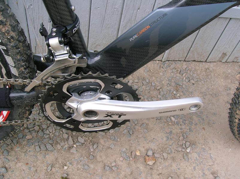

J'ai un pédalier mythiccarbon et je voulais saoir si il était possible de le passer en double et que mètre comme plateaux??

je souhaiterai faire passer ce pédalier en double, quelqu'un a une idée pour le plateau ?

antoine-77 a écrit:je souhaiterai faire passer ce pédalier en double, quelqu'un a une idée pour le plateau ?
des TA chinook , pour te faire une idée , tu peux voir la modif' sur le o2 bikers du mois dernier .
j'ai fait cette mdif et j'ai mis un plateau 30 et un 42 et rien a dire c'est nikel

Messagede antoine-77 » Dim 10 Mai 2009 19:57
lapierre24 t'as de photos de ton montage ? et t'as du mettre combien d'entretoise ?
la manip est décrite quelques pages en avant de ce même thread en long en large et en travers :roll:
je parle au niveau artistique si je peut le dire comme ca . . .

Je possède aussi un MYTHIC CARBON, j'ai voulu le passer en double( 42x28), mais j'ai été obligé de mettre des rondelles derière le petit plateau (sur l'entraxe 64) pour le décaler. Franchement c'est une monstruosité ce pédalier, le mien est complètement voilé, en clair : les plateaux vont de droite à gauche quand on regarde entre la fourchette du dérailleur :evil:

j'ai transformé mon pédalier Truvativ Noir en double avec des plateaux TA Chinook en 28/40 mais je commence à en avoir un peu marre de devoir recoler la plaque de protection de mon Scale RC après les courses à cause des remontées de chaine. St Raph c'était gras je comprend, mais Pernes il n'y avait pas une miette de boue !
Pouvez-vous me dire si ça vient de mes plateaux qui seraient de mauvaise qualité ou si vraiment ça ne passe pas sur ce genre de cadre ? sinon je rebascule en triple, mais bon, ça commençait à me plaire le double...

gotetdeb a écrit:Bonjour,
Je précise que les plateaux doivent avoir 500km au maximum et que je ne sors que rarement le vtt quand il pleut, donc je ne pense pas qu'ils soient morts :lol: .
merci !
J'ai dû donner de petits coups de lime à la base des dents de mes Chinook après quelques utilisations, à cause de remontées de chaîne. Tu peux toujours tenter ça sur ton plateau de 28, cela avait bien fonctionné pour mon pédalier :) .
