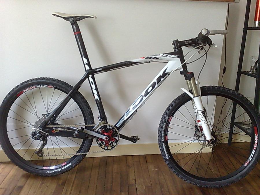

Messagede Casper » Jeu 14 Mai 2009 23:27
Bon la photo est pas super, je sais...
Mais c'était alors la version la plus légère obtenue sur mon 986.
8,8kg juste avant la Grande Traversée du Limousin. Et en prévention de ca, le magnifique scotch gris sur la manivelle noire...
Depuis malheureusement le jouet à pris un poil de poids, d'abord parce que j'ai explosé le beau dérailleur avant Dura Ace à 74g, que j'ai dû remplacer avec ce que j'avais sous la main: un (très) vieux Deore LX triple, génération 90's, à 120g. Et un ensemble de pneus que j'espère plus fiables, car j'ai accusé un sérieux nombre de crevaison avec ceux de la photo.
Bref je suis à 9,0kg et c'est pas si mal. Et pis mon porte monnaie, indisposé, ne m'a pas permis la K7 Recon :cry:
Bon au moins, après la GTL, je regrette pas le scotch gris, car il a bien fait son job là bas!
Ptite fiche:
Cintre Syntace duraflite à 59 cm
Potence FRM webstem 32 en 130mm/10° inversée, avec vis titane, capot direction Syntace alu noir et vis titane
Bar ends Scott longs, soudures poncées et percées en dessous, vis titanes
Poignées mousse Rytchey recoupées
poignées tournantes Sram attack, vis ergal+2 collier rilsan sur chacune pour pas avoir de main qui glisse dans la boue (et c'est niquel! avec des gants en tous cas)
Freins XTR, avant PM 160, arrière 140 IS, vis titane
Disques Ashima, vis titane
Selle SLR kit carbonio flow, vis de fixation titane sur le chariot, et vis titane aussi sur la fixation de l'ergopost Look
Dérailleur avant Dura Ace, vis alu et titane, arrière XTR chape longue carbone+roulettes et axes ergal KCNC.
Chaine KMC X9SL
Pédalier Rotor Agilis XC2 40/27 (super bien!) et boitier BB1 Rotor
Pédales XTR
Gaines Jagwire+embouts caoutchouc+liner par endroits (Ride on)
Pneus sur la photo: Panaracer Speedblaster 1,95 avant (420g) et RazerXC 2,1 arrière (450g)+2x80ml de préventif Easytubeless
Roues ZTR olympic, moyeu arrière Hope Pro2, avant Tune Kong, rayons Sapim ligaturés, montage Bibi (encore merci, elles sont top ces roues)
Serrages KCNC
K7 XTR 12/32
Fourche DurinSL 80
JDD FSA Orbit semi intégré...
Et cet excellent cadre Look 986 bien sûr.
Vaaala. Je crois que depuis cette config sur la photo, donc y'a eu new derailleur avant, plus lourd (snif!), et un Python air light derrière (505g) et un speed King SS devant (420g?), deux pneus un peu plus volumineux que mes Panaracer, et en lesquels j'espère avoir plus confiance...Cette config là si tout va bien devrait pas bouger, à part une K7 XTR en 34, car pas de budget avant longtemps pour faire encore évoluer le jouet qui est assez abouti comme ca pour le moment, de toutes façons.
:roll:

Messagede sam » Ven 15 Mai 2009 07:11
comment as tu fait pour exlposer ton der avant???
Accro VélO
www.accrovelo.fr
sam
Messages: 1813
Messagede Casper » Ven 15 Mai 2009 09:14
Dans une descente, il a tourné sur lui même, et la fourchette a explosé sur un coup de pédale/manivelle sans que j'ai le temps de m'en rendre compte ou de le sentir.
Jjjjdoing! et pof plus d'fourchette, juste le temps de la voir voler. :cry: Et l'arrivée était loin, 3 heures...
Adepte du tourisme à VTT...En compétition. Vive les raids et les marathons!
Casper
Messages: 1327
Inscription: Mer 6 Aoû 2008 23:27

Messagede jerome du beaujolais » Ven 15 Mai 2009 11:23
Très beau vélo casper mais je suis vraiment surpris de ta différence de hauteur selle/cintre :shock:
Messages: 788
Inscription: Mar 13 Mar 2007 20:31
Messagede Casper » Ven 15 Mai 2009 12:16
A peu près 12cm, j'ai des grands bras, grandes jambes...En photo ca fait drôle c'est vrai.
