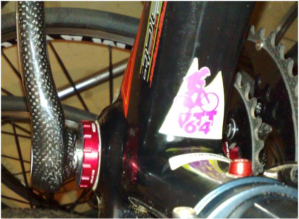

[quote="VP"]Je ne voualis pas monter le boitier FSA car je croyais que c'était un Full. En fait non, non je l'ai monté avec et ça va très bien.
Par contre je vais croire que je suis devenu une burne en mécanique! Je visse à fond la manivelle gauche et j'ai encore un jeu entre 3 et 5mm... :( :roll:
alex sort de se corps!!!!!

Messagede VP » Mar 28 Avr 2009 20:04
RyoHazuki a écrit:ben monte des cales sur le boitier jusqu'à que ce soit bon :wink:
J'y ai pensé mais ce n'est tout de même pas normal!
J'y ai pensé :lol: :lol:
Peut être plus tard!
VP
Messages: 1153
Messagede Alain C » Mar 28 Avr 2009 20:11
Pour ma part aucun soucis :
- 2 cales coté plateaux,
- 1 cale coté opposé.
De cette manière, la rondelle est comprimée.
:wink:

Messagede VP » Mar 28 Avr 2009 20:26
Bon ben c'est bon, finalement je suis une burne! :lol:
J'ai démonté, vissé la vis de compression nue, remonté le tout et ya bon :D
Je pense que c'était un frein filet qui freinait trop et je n'osais pas forcer.
Ligne de chaine à 47mm nickel!

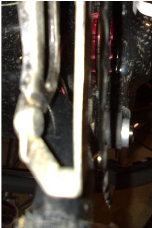

Messagede BASS MANTA » Mar 28 Avr 2009 21:24
je te dis pas que je le trouve trop bas
je te dis que tu devrais essayer de le remonter un peu et/ou de positionner ta fourchette plus vers l'extérieur !
1° soit tu monte ton der
la fourchette est plus large sur le bas, ça favorise donc l'angle de ta chaine pour passer les 2 derniers.
2° soit tu positionne ta fourchette vers l'extérieur
et à ce moment tu augmente l'angle deport et tu récup tes 2 derniers
3° faut faire les 2 :lol:
lorsque j'ai monté mon XT FD-M760 AX6 ( collier bas ) en lieu et place du Alivio FD-TZ30 ( collier haut ), j'avais aucun point de repère pour le montage. J'ai du le monter et mettre plus d'angle car j'avais le même problème que toi ...
