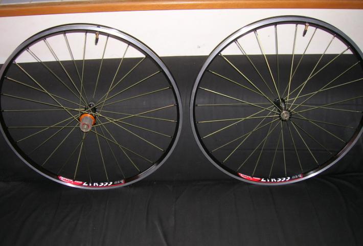

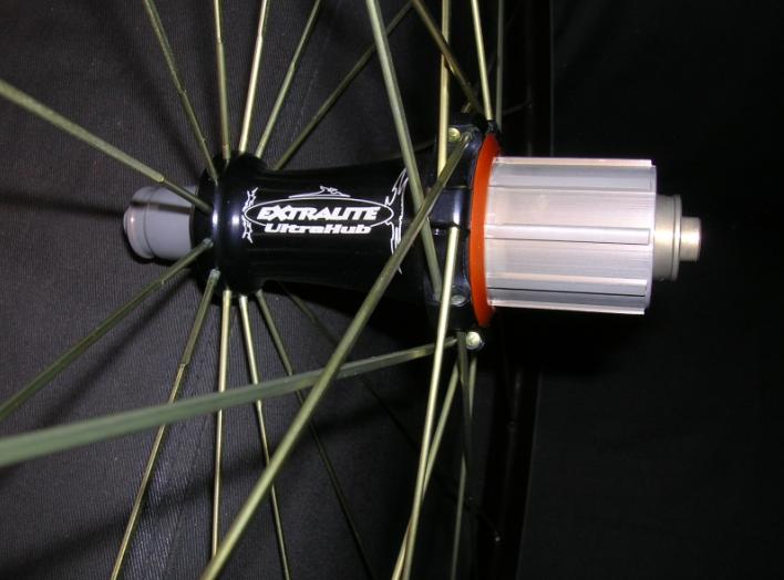

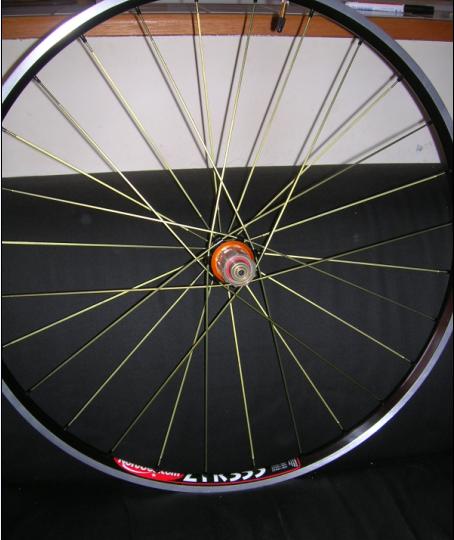

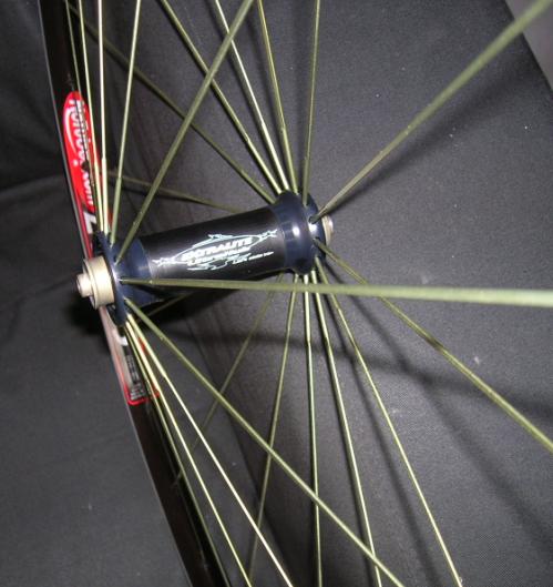

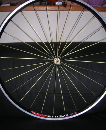

Messagede slimfast » Ven 11 Mai 2007 13:37
Voici quelques news du montage.
Nouvelles roues enfin arrivée après moults mois d'attente:
roue avant
roue arrière
moyeu avant
Moyeu arrière

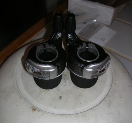

Messagede slimfast » Ven 11 Mai 2007 13:42

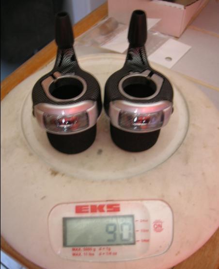

changement de dérailleur en cours. Passage du XO vers XTR 2007 customisé (en cours). Donc changement de commande obligatoire:
on voit moins bien les commandes mais on voit mieux le poids sur celle là:
Scott Scalpel 2012 7,7950 kgs
Jadis, Scott Scale 6,363 kgs
