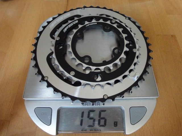

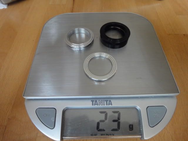

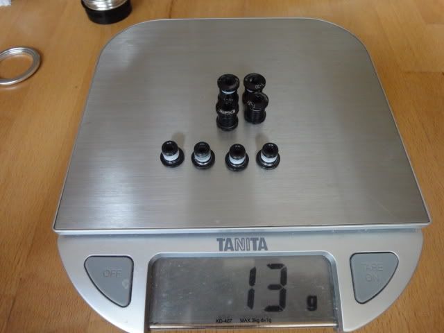

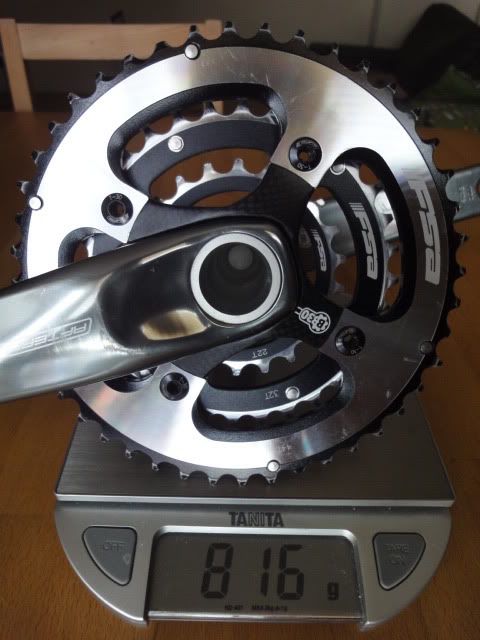

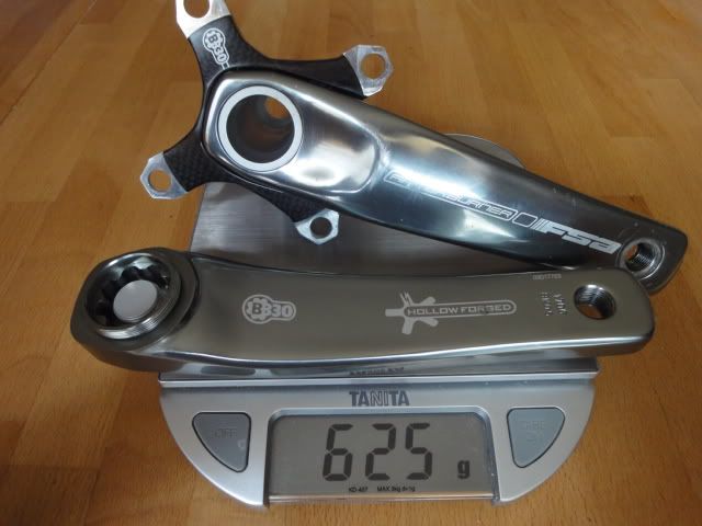

Messagede HBS » Jeu 16 Sep 2010 19:54
HBS a écrit:J'ai enfin récupéré mon pédalier FSA afterburner en BB30 avec l'étoile en carbone, acheté pour une bouchée de pain sur E-Bay ( moins de 50usd ). Initialement, ce pédalier est monté sur les Flash hi-mod 2 en 1ére monte.
On n'est pas dans l'extra-light mais vu ce qu'il va endurer, je ne veux pas de manivelles en carbone pour le VTT mais je devrais quand même gagner 200-250gr.
Je passerais peut-être en 2x9 une fois les plateaux usés.
Quelqu'un peut-il me dire si, en dehors des roulements ( que je dois acheter ) d'autres bagues sont nécessaires au montage ?
Quelques photos/poids :
La fonction crée l'outil...

Messagede nicolas3334 » Ven 17 Sep 2010 12:00
il te manque juste les cerclips à mettre dans le cadre pour caler les roulements.
