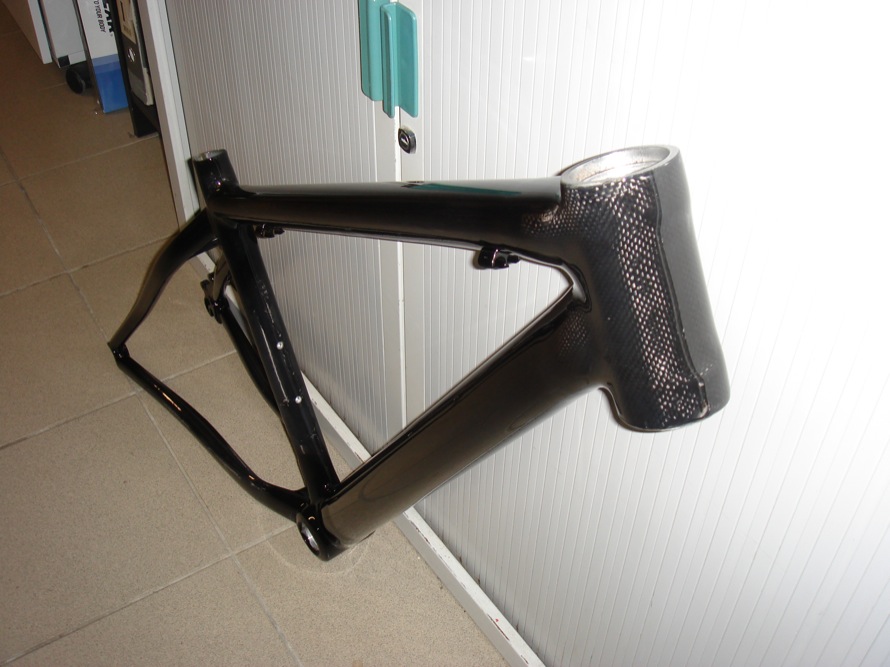

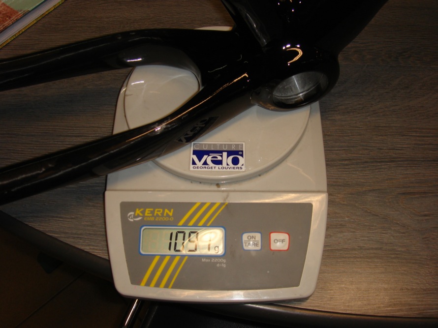

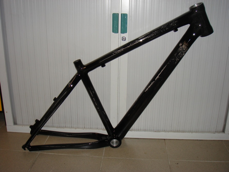

Messagede cvgeorget » Lun 2 Mar 2009 19:50

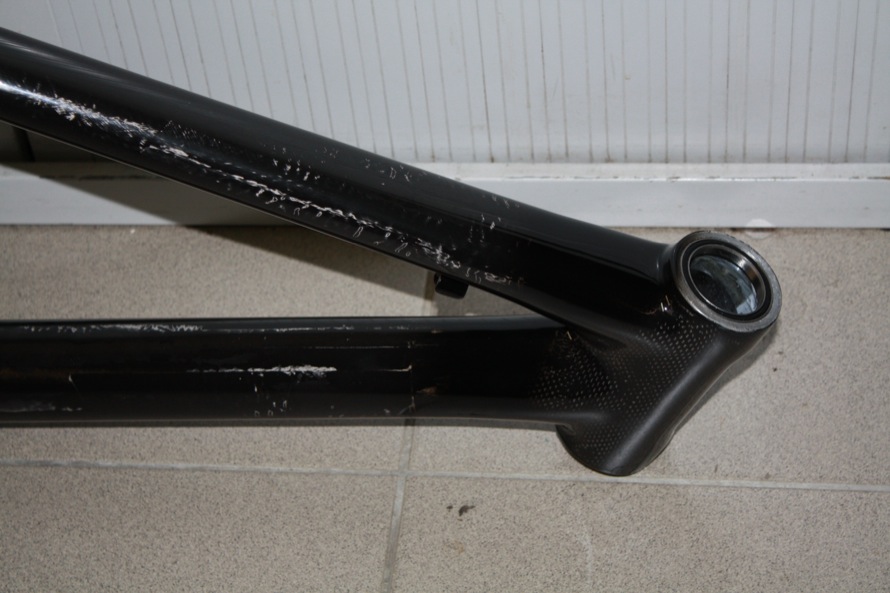

Plus rapidement que je pensais, voici les premières photos du cadre.
base taurine 2009 sl, taille M poids de base 1,290 kg poids après ponçage, 1,055 kg, poids après vernis et finition 1,091 kg
modifications, on a enlevé la fixation de der av, les passes gaines du dérailleur arrière, celui du milieu sur le tube supérieur, et ajout de passes gaines simple pour le rolhoff.

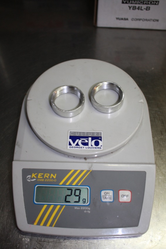

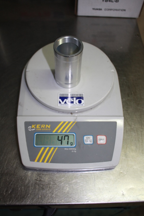

ensuite découpe de l'insert de boitier de pédalier pour le passer de 47 grs à 29 grs

Messagede $eboss » Lun 2 Mar 2009 20:11
240gr de peinture :shock:
$eboss
Messages: 13124
Messagede sam » Lun 2 Mar 2009 20:21
$eboss a écrit:240gr de peinture :shock:
j'ai pensé pareil
sinon super taf sur le cadre ca devient vraiment super light pour un BB30 avec grosse douille de direction
cannon ils sont trop généreux sur la peinture, il pourrait faire carrément plus light enfaite :shock:

Messagede scalpel57 » Lun 2 Mar 2009 20:41
:shock: impressioné aussi, je ne savais pas que l'on pouvait avoir autant de peinture sur un cadre. ils ne font pas semblant chez canon pour la peinture :wink:
scalpel57
Messages: 1349
Messagede cvgeorget » Lun 2 Mar 2009 20:44
Pour la peinture c'est énorme, et j'en ai pas mal discuté avec un ami carrossier, et c'est la valeur moyenne pour un cadre de vélo (sous couche, peinture, vernis..), on a pas l'impression. c'est environ la valeur d'une aile de voiture.

Messagede $eboss » Lun 2 Mar 2009 20:47
on en parlait à propos du skin....entre le proto (only verni) et le modele commercialisé peint...environ 250gr de diff....

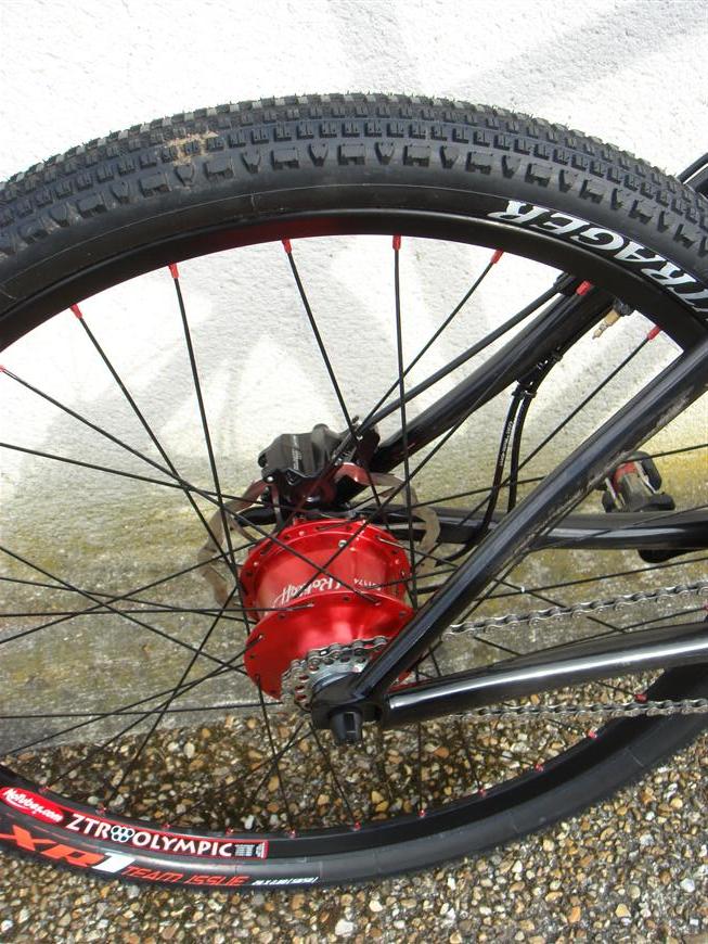

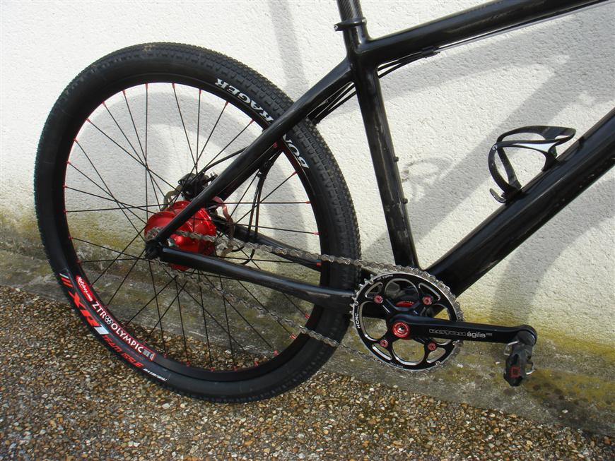

Messagede cvgeorget » Mar 3 Mar 2009 16:39

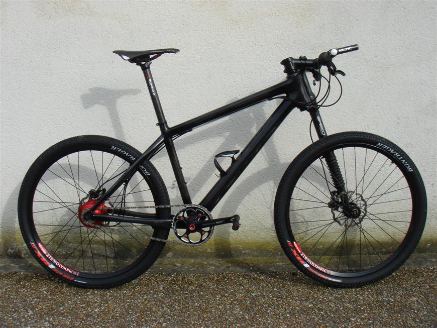

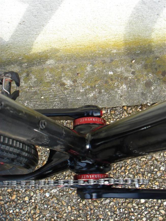

Voici quelques photos rapidement du black bird 3 : 9kg650
autres photos demain.

Je ne suis pas sure d'avoir tout compris, tu as retirer l'insert de boitier de pédalier pour le decouper. comment fais t'on pour le retirer faut il un outillage spécifique? Peut on le faire avec n'importe quel cadre? Comment on le refixe ensuite

Messagede albert » Mar 3 Mar 2009 17:49
thomas , il fait mal au yeux ton blackbird tellement il est beau , 10x plus que le titane :P
Quel job , impressionnant ...
Le plus beau rohloff concept que j'ai vu a ce jour .
reste plus qu'a compare a l'alu .
albert
Messages: 1575
Messagede gauthier13 » Mar 3 Mar 2009 18:22
superbe vélo
enfin un montage rohloff qui a de la gueule.
Qu'en est il du poids sur l'arrière du vélo et du ressenti sur le pilotage ?

Messagede cvgeorget » Mar 3 Mar 2009 19:27
Petite réponse rapide je suis sûr mon iPhone.
L insert n était pas fixé au cadre. De toute façon j ai les outils pour les enlever et les poser. C est un test on verra si ça tient
En tout ca mon carrossier a fait un super travail en bouchant et masquant les trous des inserts que j ai enlevé.
