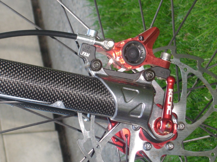

Messagede $eboss » Sam 20 Sep 2008 18:48
pour les FRM, j'accroche pas du tout :(
$eboss
Messages: 13124
Messagede SALMOTROUT » Sam 20 Sep 2008 18:52
Une reba wc blanche serait parfaite avec le reste du vélo!
SALMOTROUT
Messages: 81
Inscription: Sam 16 Fév 2008 16:40
Messagede bread » Sam 20 Sep 2008 19:52
$eboss a écrit:pour les FRM, j'accroche pas du tout :(
Je suis fan!!
Vivement un petit CR :D

Messagede 585nico » Dim 21 Sep 2008 11:19
Eux non plus :lol: :lol: :lol:

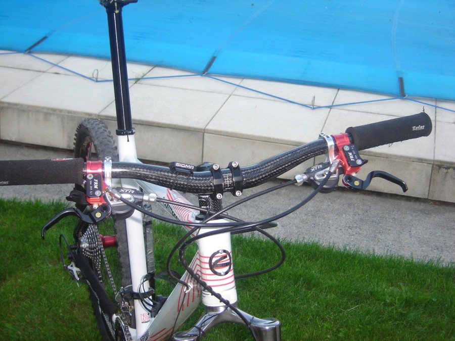

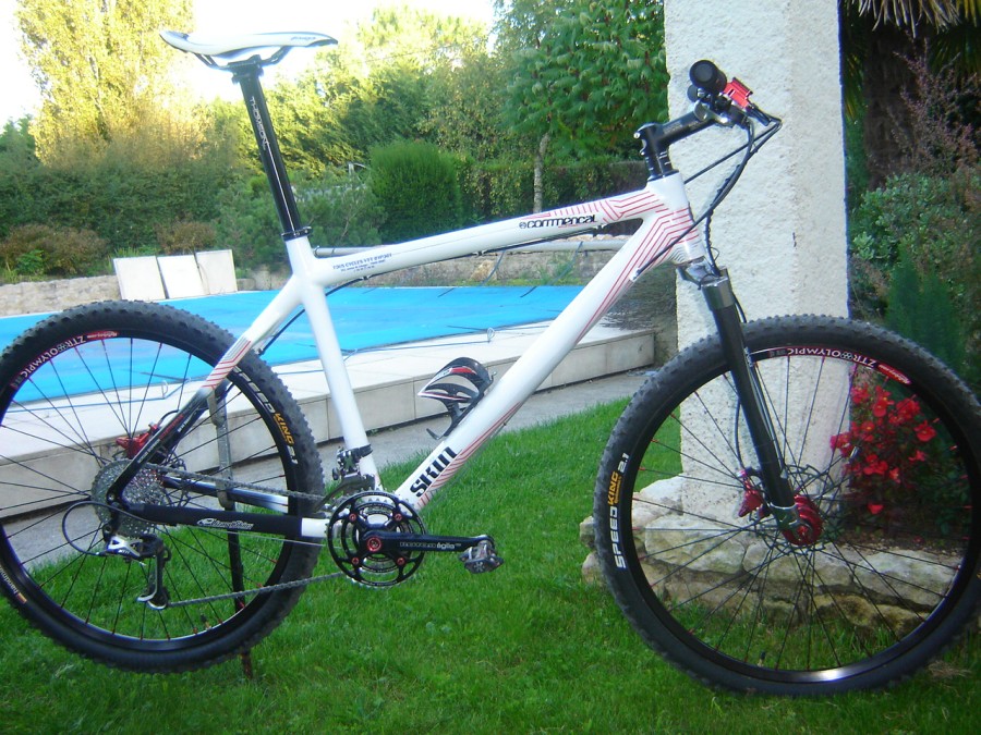

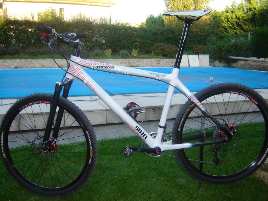

Messagede $eboss » Dim 21 Sep 2008 22:06
allez un pti peu de tof!!
$eboss
Messages: 13124

Messagede Seb-@. » Lun 22 Sep 2008 07:51
$eboss a écrit:allez un pti peu de tof!!
Oh pinaise ! Quel moteur ! Sur la plaque en montée et la roue avant est limite en train de décoller ! :lol:
