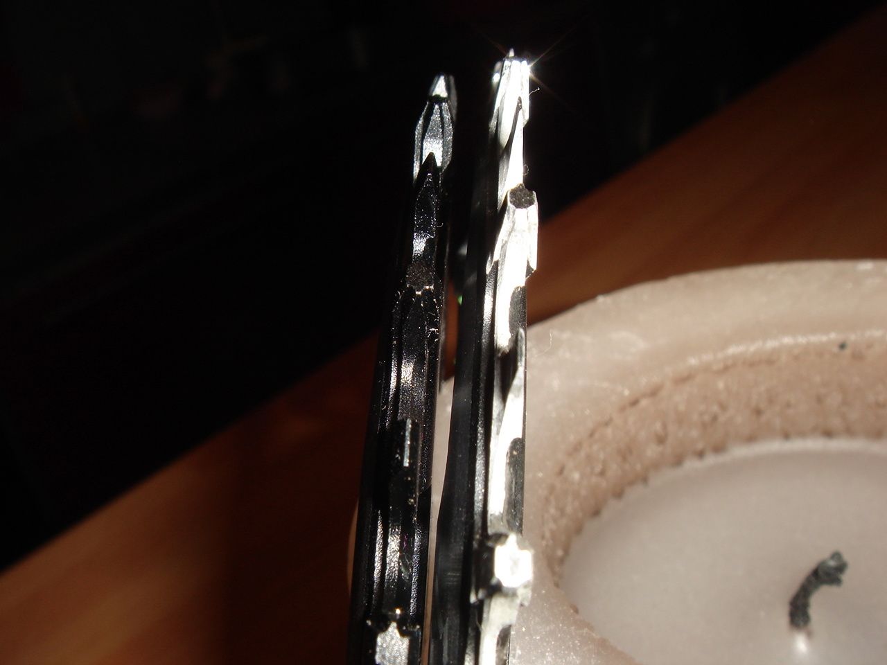

- voici les photos de mes dents au bout de 2000km:
la même chose en neuf:
comparaison:
j'ai finalement monté ma chaine neuve avec un plateau neuf pour ne prendre aucun risque. apres 800bornes en full xx1, la chaine neuve ne saute pas sur la cassette

Le absolute est plus léger que le wolf mais les dents sembles moins travaillés (un peu comme les carbon ti). Anti D obligatoire ?
