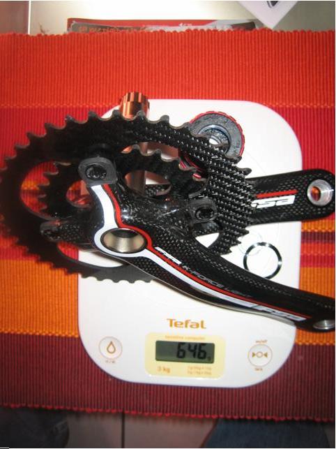

Klarf a écrit:
ToM03 a écrit:
VP a écrit:Il ne me manque plus que les cheminées courtes:
http://veloptimal.com/forum/images/uplo ... ht_347.jpg
Test sous peu...
Tain je suis a 32 gr de plus avec des vrais plateaux ! En gros ça sert "a rien" ces plateaux.
t'aime pas le look? :D ca va bien avec la trame des manivelles!
Ca fera joli sur la photo

Messagede ubo » Lun 30 Mar 2009 20:27
Test sous peu...
Pas sur que ca soit très bon de serrer directement la vis sur la branche carbone, autant sur une en alu ok autant là elle va pas aimer ...

Messagede ToM03 » Lun 30 Mar 2009 20:55
Ben mettre une rondelle.

Messagede VP » Lun 30 Mar 2009 21:39
Je me suis fais usiner des rondelles qui serviront d'appui.
Je ne compte pas l'assembler que pour la photo, c'est pas du tout mon style. Je vais bien voir ce que ça vaut à l'usage et si j'aime pas, je refile à Ryomachin ( :lol: )
Pour le moment rien n'est serré, de toute façon je suis en butée contre les cheminées. D'ailleurs je réédite ma question:
Est que les cheminées sur torronto sont bien courtes ou alors il n'y a pas d'alternatives à celles de Dulight? Je n'ose pas couper les cheminées, je ne sais pas si ça craint.
Peut être plus tard!

Messagede ToM03 » Lun 30 Mar 2009 22:21
Si tu usines des rondelles, tu peux bien raccourcir tes vis et cheminées sur un tour proprement, je l'ai fait vendredi.
