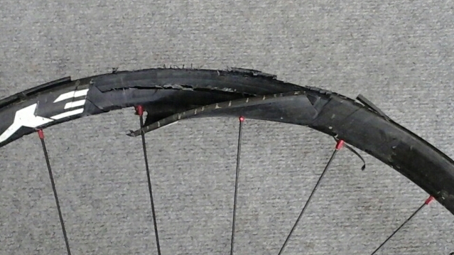

J'aieu un gros souci avec ma jante carbone 29 pouces.
J'avais regulierement des ecrous de rayons qui cassaient.
Je changeai donc ces ecrous au fur et a mesure que cela arrivait(.3 ou 4 fois)
En y regardant de plus pres ces ecrous en aluminium semblaient un peu oxydés.
J'ai donc décidé de remplacer tous les ecrous de rayons ainsi que certain rayons que j'ai un peu abîmé au demontage (un peu grippé dans l écrou)
J'ai donc repris tout le montage de laroue : commencer par le centrage l alignement avec le moyeu, les sauts puis le voile.
Concernant la tension j'ai bien utiliser le tensiomètre et utiliser l'abaque concernant les tensions en fonction du materiau des rayons ainsi que leur diamètre.
Au moment de la mise sous pression du pneu : environ 4 bars pour la mise en place du pneu , la jante m'a exposé a la figure!
Elle s'est literalement dechiree!
Avez vous une quelquonque explication?

Messagede Klarf » Mar 1 Nov 2016 09:19
quel est la marque/modèle de ta jante ?
Quel tension as tu appliqué (avec quel tensiomètre, et avec ou sans pneu ?)
Sinon, 4 bars pour clipsé un pneu sur une jante carbone, c'est beaucoup trop.

Messagede taupe » Mer 2 Nov 2016 14:15
Klarf a écrit:Sinon, 4 bars pour clipsé un pneu sur une jante carbone, c'est beaucoup trop.
oui c'est beaucoup trop, c'est la raison de la casse à mon avis.

Messagede Chart » Mer 2 Nov 2016 18:53
Chart
Messages: 6
Inscription: Mar 1 Nov 2016 07:54
Re: Roues carbones
Messagede Chart » Mer 2 Nov 2016 18:59
Ca a ete asser impressionant au niveau detonation!
Je suis quand meme surpris 4 bars ca ne me semblait pas excessif au point d exploser !

Messagede taupe » Jeu 3 Nov 2016 10:23
Le problème n'est pas propre au carbone, tu peux très bien déglinguer une jante alu dans les mêmes circonstances et à la même pression.
