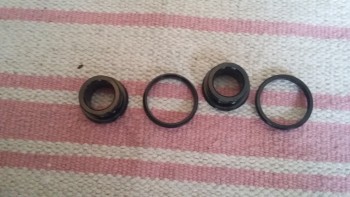

Messagede Dexter » Jeu 3 Sep 2015 21:12
Petit deterrage
Les RCZ 2016 sont dispo, j'ai pris une paire de 27.5 : RACE/ZTR CREST 27.5" DT COMP DISC 6-TROUS
Nouveautés pour les gammes 2016:
Nouvelles jantes Notubes ZTR Crest dotées de la technologie BST (Bead Socket Technology)
Nouveaux roulements étanches 2RS
Combinaison de performance, rigidité et légèreté
Pour utilisation XC / XC Racing
Jantes: Notubes ZTR Crest 27.5" Disc (modèle 2015) - largeur intérieure 21mm / largeur extétieure 24.4mm / Hauteur 15.8mm / Noir
Moyeux: Avant 28h (9-15x100mm) / Arrière 32h (9x135mm) / Disc 6-trous / Noir
Corps de cassette: Aluminium, Pour 8/9/10 vitesses ((utiliser uniquement des cassettes avec spider: Sram PG980,990, Shimano XT,XTR,SLX...)
Rayons: DT COMPETITION : 2/1.8/2
28 Avant / 32 Arrière / Noir
Ecrous: Alloy Noir
Valves type: Presta
Montage à la main
Blocages de roues et fonds de jantes non livrés
Inclus les adaptateurs pour axe avant 9mm et 15mm
INFORMATIONS COMPLÉMENTAIRES
Réf. 16RCZWH_CREST_275_BKBKBKBK_DT
Marque RCZ
Couleur Black/Black/Black
Poids 1516g
Loyalty points 500
Dimensions 9-15x100mm / 9x135mm
Speeds number 8/9/10
Image Image Image Image Image Image
1543gr AVEC fond de jantes

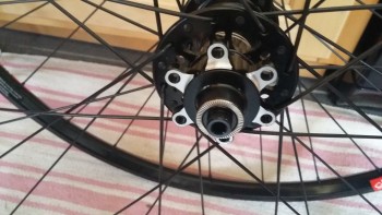

Messagede Antoine55 » Ven 25 Déc 2015 10:04
je possède également ces roues rcz race 2016, crest/dtcomp/novatec rebadgé RCZ,
Rcz ma confirmé qu'il s'agissait de moyeux novatec 772.
Je souhaiterai y mettre un crl xd, mais tous ceux que je trouve sont compatible moyeux D772SB! Quelqu'un pourrait me renseigner si compatible ou pas?
https://r2-bike.com/NOVATEC-Freehub-Driveshell-XD-for-SRAM-11-speed-Cassette-XX1-X01-X1
merci
Antoine55
Messages: 3
Inscription: Lun 31 Mar 2014 20:02
Re: roue rcz
Messagede Antoine55 » Sam 2 Jan 2016 18:52
Antoine55 a écrit:Bonjour,
merci
Crl reçu aujourd'hui, tout se monte parfaitement,
je doute qu'il existe en fait un moyeu d772, rcz n'a seulement pas du me donner la référence complète!
