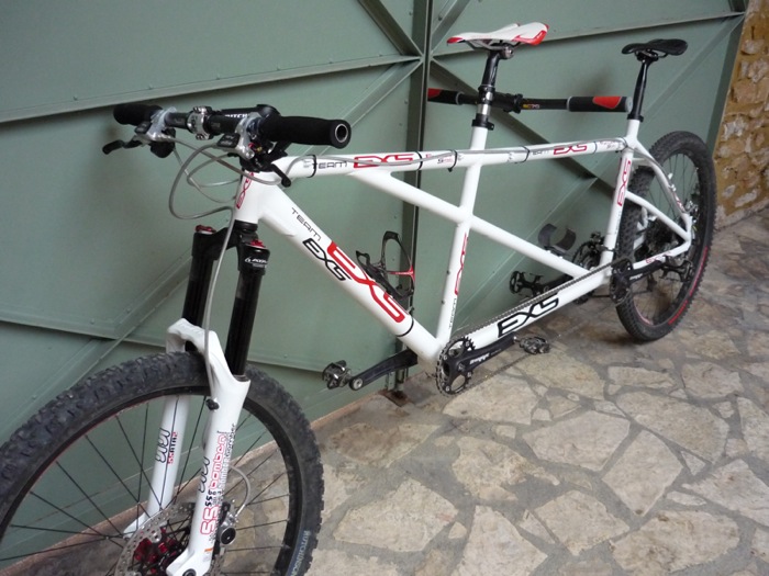

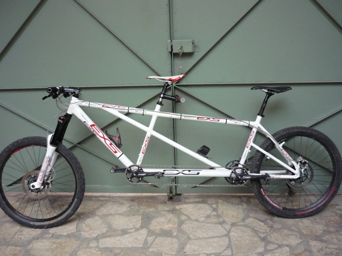

Ca y est, mon tandem est enfin monté et j'en suis plutôt fier.
Voici quelques photos, si vous avez des questions ou des commentaires à me faire, n'hésitez pas.
Voici le descriptif:
Cadre EXS blanc de 2008.
Fourche marzo 55 ata de 2008.
Roues ztr flow/hope pro 2(av:axe de 20mm)/rayon dt aerolite/écrou laiton
Frein Hope moto/Double disques ventilés en 203mm
Transmission xtr
Pédalier stonglight
Périphérique ritchey et sintace.
Pneus spécialized en 2.2
kevin

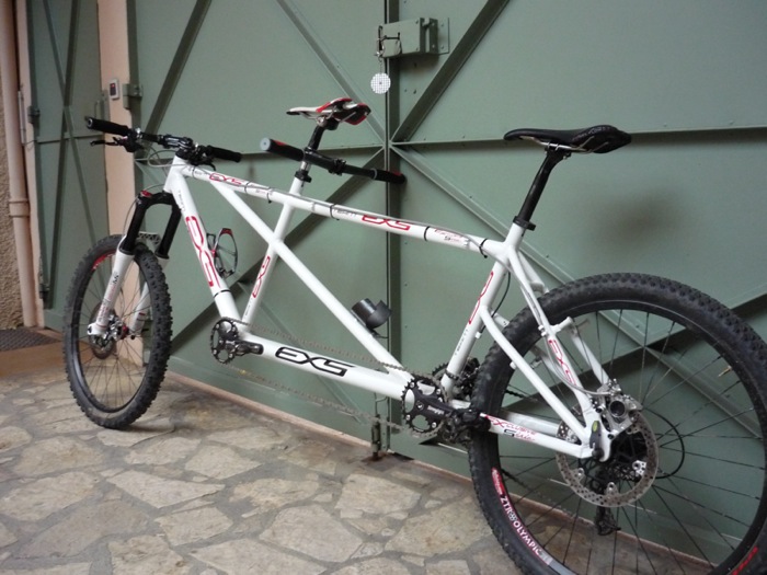

Messagede Klarf » Mar 5 Aoû 2008 20:56
l'olympic a l'arrière c'est que pour la photo j'espère??
sinon beau mélange des couleurs, $eboss va aimé aussi^^
Messages: 18499
Messagede kevin » Mar 5 Aoû 2008 21:06
La ztr à tenu deux sorties, la troisième à été fatale!!!!
kevin
Messages: 89
Inscription: Jeu 24 Nov 2005 15:27
Messagede Klarf » Mar 5 Aoû 2008 21:09
oui je m'en douté ;)
c'est qui ton coéquipier? (juste pour savoir le poids appliqué sur l'arrière)
Messages: 18499
Messagede kevin » Mar 5 Aoû 2008 21:14
Les deux premier ont été ma copine et mon cousin ne dépassant pas 55 kg et pour le bourrin 80kg!!!!
kevin
Messages: 89
Messagede lemairevtt » Mar 5 Aoû 2008 21:21
pas trop chaud avec le cintre plat devant?
lemairevtt
Messages: 4472
Localisation: BASSE NORMANDIE
Messagede pascal » Mar 5 Aoû 2008 21:24
Joli montage :wink:
Tes pneus sont des tubeless ou montés en notube ?
J'avais hésité pour le freins ar entre le V2 et le moto,nous avons opté pour le moto car avec 2 paires de roues il fallait 2 disques ventilés et vu le prix :arrow: ,je vois également que tu as monté de la durite aviation sur l'ar (tu l'as eu ou ?)
La jante ztr flow av est elle suffisamment rigide ?
Bon j'arrete avec mes questions
pascal
Messages: 663
Inscription: Mer 11 Jan 2006 19:52
Messagede kevin » Mar 5 Aoû 2008 21:39
Pas de souci pour le cintre plat mais si je faisais que de la descente je prendrais certainement un cintre relevé.
Les pneus montés sont ceux que j'utilise sur mon spé swork en cross contry, se sont les 2 bliss montés avec du latex.
J'ai eu 0 crevaison de toute la saison vtt et en tadem aussi.
Je signale juste que j'ai roulé pas mal en montagne avec le tandem donc les pneus sont assez costaud pour seulement 550g le bout!
Pour ce qui est des freins, ils sont vraiment surpuissants et restent toujours performants dans des grandes descentes.
J'ai trouvé la durite aviation dans un magasin sur Lyon.
Et la paire de roues est vraiment rigide grâce en partie à la jante flow et les écrous laiton qui ont permis de bien la tendre.
kevin
Messages: 89

Messagede Gadget » Mer 6 Aoû 2008 15:40
Kevin, tu peux me donner la géométrie du cadre stp ? En particulier la longueur des top tubes, tubes de selle et tube de direction....

Messagede marmotte74 » Mer 6 Aoû 2008 16:14
Joli ton tandem, j'aime bien, mais y a qu'un truc qui me choque (un peu): les rilsans noirs (pour maintenir les gaines) sur le cadre blanc :cry:
Serait-ce pas + joli avec des rilsans blancs ?
Sinon c'est une belle bête de course

Messagede lucator34 » Sam 29 Mar 2014 13:10
Bonjour, suis intéressé par un tandem EXS, et c'est vrai qu'il est beau cependant des poignées et des selles identiques enjoliveraient encore plus la machine.
Je remarque qu'il n'y a pas de passages prévus pour la ligne hydraulique et c'est dommage!
Si ce n'est pas indiscret peut tu me dire à combien s'eleve le prix de ton tamdem?
