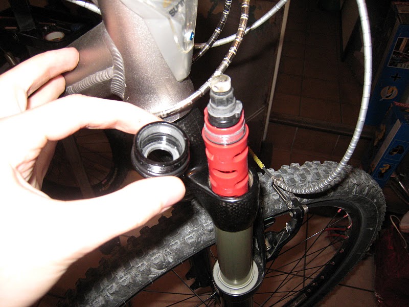

Messagede zigzag » Lun 30 Jan 2012 16:57
raptor.1945 a écrit: quand j'appuis sur le bouton pour que le levier redescende et débloque la fourche ce dernier reste en position haute (blocage) il faut alors que je le baisse manuellement pour débloquer ma fourche.
salut
En fait c'est la piéce en plastique gris qui frotte sur la noire
Il faut que tu ouvres ta cartouche, voir si le joint noir n'est pas coincé. Moi ce que j'ai fait, c'est que j'ai passé sur la piéce grise un coup de papier de verre fin pour augmenter le jeu et depuis ca fonctionne ;)
