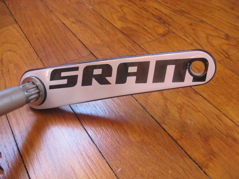

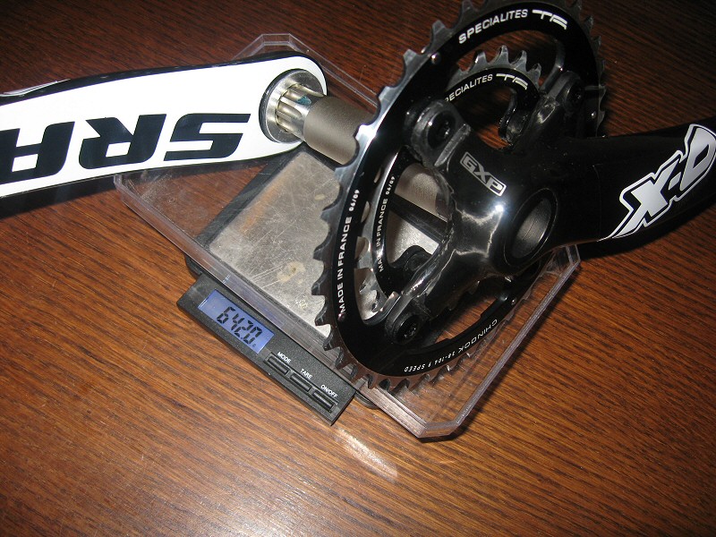

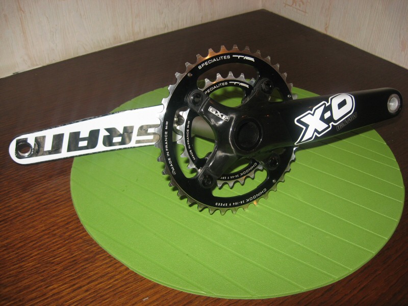

Messagede LudoTA » Mar 29 Déc 2009 18:32
Quelques photos de mon pédalier double Truvativ Noir customisé façon Red/XX...
Poids avec les plateaux TA 26/38 : 642g (sans le boitier). Quelques grammes de moins que le XX pour beaucoup moins cher ;)

Re: Pédalier 2x9 =>29/44
Messagede herve 38 » Mar 29 Déc 2009 18:35
@ ludo TA c est toi qui l a faite la déco ? ou bien tu l as acheté comme ça ?
Messagede rs02 » Mar 29 Déc 2009 19:24
LudoTA a écrit:Quelques photos de mon pédalier double Truvativ Noir customisé façon Red/XX...
moi qui me demandais combien un noir faisait en 26/38 ;) ,bon je passe commande en début d'année :D
Messagede EdoKoi » Mar 29 Déc 2009 20:43
Très joli la perso avec stickers :mrgreen:
Plus léger qu'un XX oui, mais moins rigide, q factor plus grand, et non BB30 ;)

Messagede LudoTA » Mar 29 Déc 2009 20:58
herve 38 a écrit:@ ludo TA c est toi qui l a faite la déco ? ou bien tu l as acheté comme ça ?
C'est un déco maison faite avec du vinyle découpé au traceur de découpe ;)
xef_vieira a écrit:Plus léger qu'un XX oui, mais moins rigide, q factor plus grand, et non BB30 ;)
On est d'accord :mrgreen: Je pense que c'est surtout sur le shifting que la différence est la plus grande.
Pour la rigidité je ne pense pas être capable de voir une différence, en tout cas les manivelles sont quasi identiques entre le XX et le Noir ! Et un plateau de 38 ne doit pas pouvoir se déformer beaucoup vu la proximité des vis.
Le but était de me faire un pédalier double bon tarif pour mon mulet qui n'est pas en BB30. Le pédalier neuf complet avec les plateaux et le boitier m'est revenu à 160 eur :D
Et avec celui-ci je pourrai essayer facilement d'autres combinaisons, j'avais hésité à mettre un 24 dents à la place du 26...
Messagede ggvtt » Mar 29 Déc 2009 21:59
bonjour
ludo , j'adore ta déco , a tu fai la meme deco intérieur de la manivelle du coté plateau ?
et peut mexpliquer comment tu ti ai pri ? et je vois pas ce que c'est du vinyle !
Messagede LudoTA » Mar 29 Déc 2009 22:30
ggvtt a écrit:a tu fai la meme deco intérieur de la manivelle du coté plateau ?
Oui j'ai aussi fait l'intérieur de la manivelle côté plateau mais je n'ai pas fait le tour de l'axe comme sur la manivelle opposée.
Avec le boitier et les plateaux ça ne se voit pas.
ggvtt a écrit:et peut mexpliquer comment tu ti ai pri ? et je vois pas ce que c'est du vinyle !
C'est une machine de ce genre qui découpe une feuille plastique autocollante (il faut d'abord faire le tracé en vectoriel sur l'ordi) :
http://www.rolanddg.fr/285-decoupe-du-vinyle.stika-sv-8-12-15
