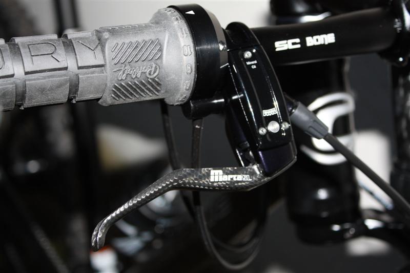

freins : magura marta sl (custom black, avec leviers carbone et vis de leviers carbone) visserie de freins titane, adaptateur monkey pour rohloff.

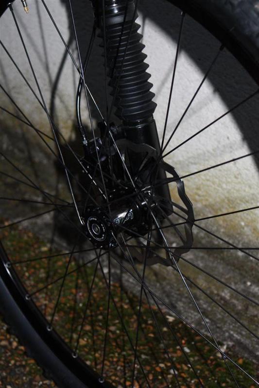

disque av : marta vis titane
disque ar : marta rohloff vis alu
moyeu av : lefty cannondlae, roulement céramiques, et vis alu woodman

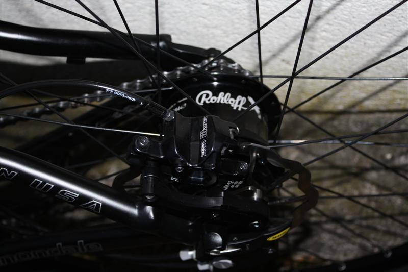

moyeu ar : rohloff, pignon 16 d céradure, commande interne custom
blocage de roue ar : kcnc red
gaines : nokon carbone

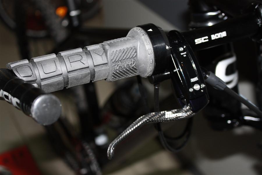

manette : tune rohloff

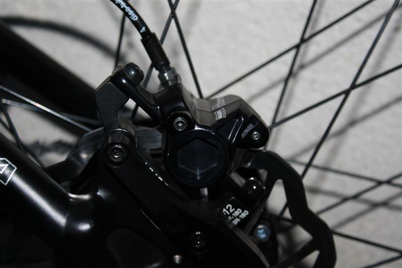

Première version :

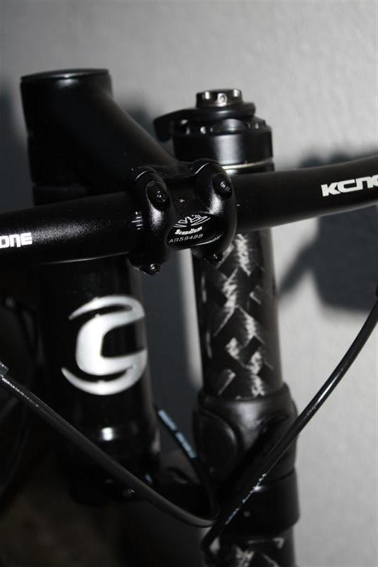

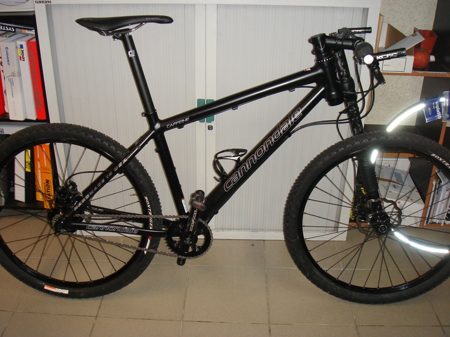

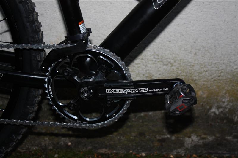

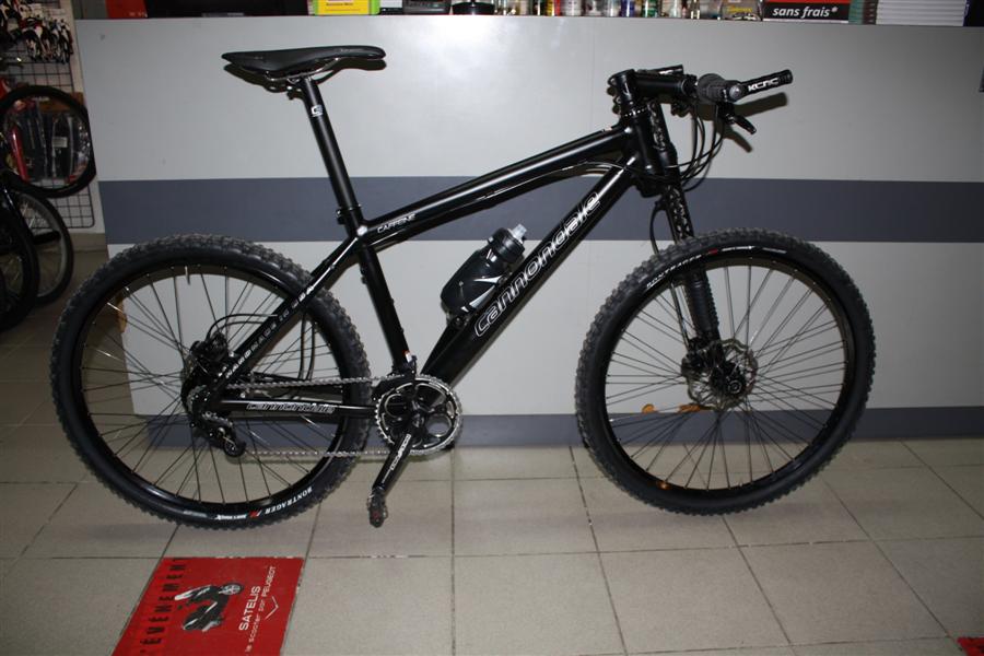

Voici les premières photos de mon nouveau vélo, un cannnondale très custom avec moyeux arrière rolhoff 14 vitesses, lefty carbone...
ATTENTION : le but de ce vélo ce n'est pas d'être le plus light possible, mais d'avoir un second vélo increvable, et avec un poids qui reste correct pour un cadre alu (11 kg05) complet.
détail :
cadre : aluminium cannondale f2, taille medium
fourche : lefty carbone sl black custom

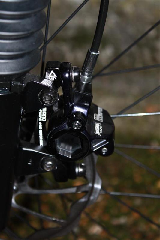

freins : marta sl custom noirs (merci à magura pour son aide)
roue ar : rohloff et jantes x717 pneus mud bontrager
roue av lefty jante x717
pédalier : race face deus, plateau 42 dents
cintre kcnc scandium
cornes kcnc
poignées : oury
pédales : look quartz titanes

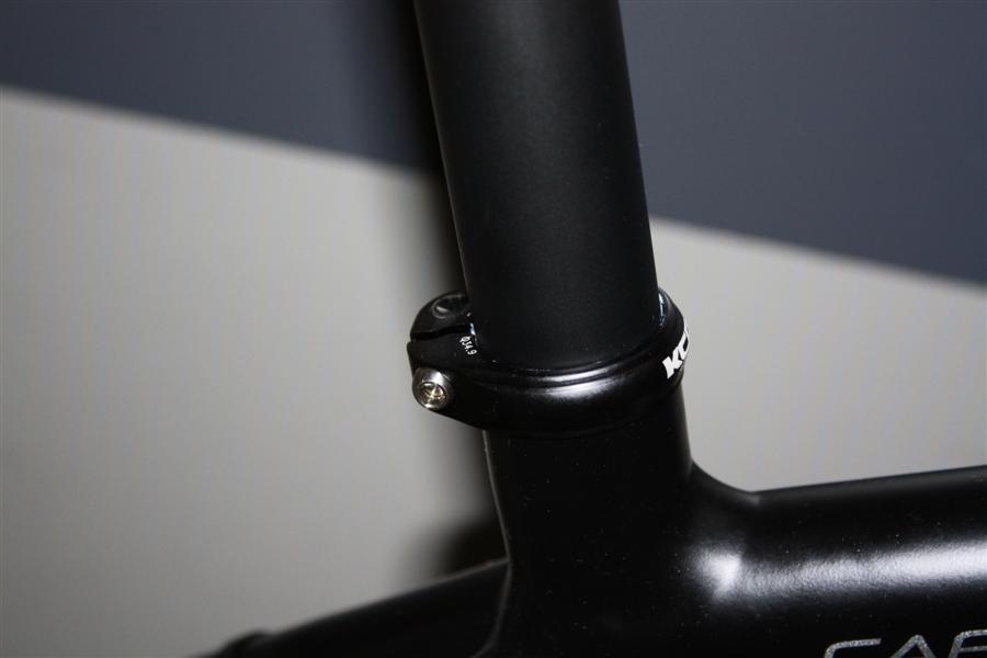

collier de selle : kcnc
selle : tundra
gaines ride on gore tex

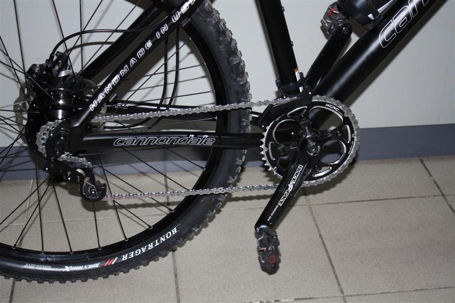

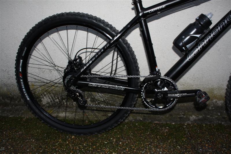

nouvelle évolution, plus de tendeur de chaîne.
désolé photo rapide.
edit 07/02/09 version 3 du black bird avec de grosses évolutions.
Moyeux rohloff rouge, jantes stan ZTR, pneus XR1 bontrager système stan, rayons sapim, tige de selle syntace carbone, selle bontrager xxlite, poignées néoprène, plateau 42 d fsa singlespeed. suppression de la patte de fixation du rohloff grace à une fixation de frein à disque retravaillée (merci morris)
Résultat passage de 10,9 kg à 10,2 kg 700 grs de moins.
Prochaine évolution, le cadre ?

Messagede RyoHazuki » Sam 20 Déc 2008 17:53
je ne sais pas quel tendeur tu utilise, mais à ta place j'aurai monté un système plus proche de la base pour éviter au maximum les risques d'accrocher avec :wink: . Pour le reste, ça m'a l'air efficace
RyoHazuki
Messages: 4828
Localisation: Pau
Messagede cvgeorget » Sam 20 Déc 2008 17:54
Pour le tendeur c'est le modèle rohloff, je pense aussi couper quelques maillons, je vais voir demain matin. je n'ai pas encore roulé avec.
mon site web
http://www.cyclesgeorget.com
Vélo perso 2013 :
BMC IMPEC
F29 aluminium à 9kg
OPEN 1-0.0 à 8,3 Kg
cvgeorget
Messages: 607
Messagede RyoHazuki » Sam 20 Déc 2008 18:00
ah ok. Il y a peut être des modèles plus "simple" de conception, plus light, qui sont certainement aussi efficaces et surtout qui remontent la chaine :wink: . Après je n'ai jamais testé, mais je suis en pleine réflection pour me monter un bike en Rolhoff, mais au lieu de partir avec un plateau en 42(il me semble que c'est la préconisation et un pignon de 16), je partirai sur un pignon de 12 et un plateau plus petit pour avoir un maximum de dégagement sous le bike, et du poids en moins :lol:

Messagede proracing » Sam 20 Déc 2008 18:29
Tu en fait un vélo special hiver ? En même temps, ce n'est pas bête du tout comme idée technique, ca evite l'usure de la transmission et ca évite les réglages et les lavages difficiles.
Juste pour ma culture personelle, as tu le poids du moyeux arriére ?

Messagede Bryce » Sam 20 Déc 2008 18:51
quelles sont tes impressions sur le Rohloff ?

Messagede bread » Sam 20 Déc 2008 18:58
Juste le moyeu non, je ne sais pas, en revanche un ensemble complet, shifters, câbles, tendeur et tout, et tout, de mémoire c'est environ 1100grs.

Messagede cvgeorget » Sam 20 Déc 2008 19:00
Désolé je n'ai pas eu le temps de peser le moyeux arrière, le vélo est correct en poids. 11.05 kg
Pour les impressions, en statique le montage est relativement simple, ça a l'air de tourner comme une horloge, pour le reste premier test demain matin.
on sent le poids de la roue arrière quand on lève le vélo, mais pour avoir fait quelques tours (de parking), on dirait que cela donne un coté très joueur au vélo, (peut être le faible poids de l'avant), à confirmer sur le terrain.

Messagede bread » Sam 20 Déc 2008 19:02
Attention avec le Rohloff, passage de vitesses en charge interdit. Mais autorisé sans pédaler.

Messagede stocker-fred » Sam 20 Déc 2008 21:41
vraiment joli 8)
ta pas reussi a avoir un passage des cables du rohloff plus discret?
il existe en noir le moyeu? car moi quand jai acheté le mien y a 3ans, il n'y avait pas de noir.
il y a 2 tendeurs de chaine; un pour le xc et un pour le dh (plus petit) mais qui necessite une clé pour le demontage de la roue.
perso javai des problemes (sur mon tandem) avec le tendeur de xc et avec celui de dh plus de probleme.
y a tune qui a ou qui va sortir une poignée pour rohloff qui "devrait" etre vraiment plus legere et plus pratique. (car la poignée rohloff et pas pratique si ta les mains boueuse. tune dois aussi avoir un pignon en titane a la place de celui de rohloff qui est lourd mais increvable . (le mien a plus de 3ans et il est comme neuf).

Pourquoi avoir choisi des manivelles Race Face avec un plateau KCNC :?:
Vide-grenier ou choix délibéré ?
Dent cassée ne vaut pas fève...

Messagede Klarf » Dim 21 Déc 2008 10:03
pas mal du tout ce montage (encore une fois!)
tu dois le savoir, mais tune a crée un corps de poigné pour le Rohloff qui permet de gagner un peu de poids ;)
Messagede Sylvert » Dim 21 Déc 2008 11:19
Y'a pas moyen de se débrouiller avec une bonne longueur de chaîne pour virer cet horrible tendeur ?
Tu dois quand même avoir des demi maillons sous la mains non ?
Ca épurerait drolement la ligne !!!
