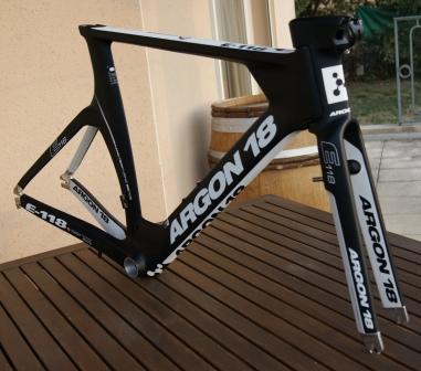

Bonjour ; Vous propose un montage pour un triathléte qui sera finalisé pour fin du mois.
Cadre E118=1320grs , fourche /potence 594 grs
On était parti pour un DI2 tt , mais impossible a trouver dans un tarif/délai raisonnable
Ce sera Campa en transmission et Shim au freinage ( étriers et leviers TRP livré d'origine )
Pour la partie roulante , Fulcrum Speed Racing AV et montage artisanal en 80mm ARR .
Selle Prologo tri . Pédalier ROTOR , et roulements press fit céramiques .Plateaux ovoides 52X38
Pédales Look keo Blades TI.
Vous ferai un topo et tof une fois tout cela monté.

Le cadre est superbe en tous les cas.
Vivement la suite pour voir ton montage.

MIMI 25 a écrit:Le cadre est superbe en tous les cas.
Ca avance ..ca avance ;)

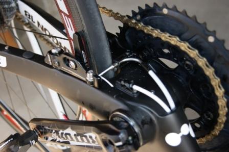

Messagede denismag » Jeu 9 Fév 2012 23:16
Stevan le poids de la fourche est sans la potence entiére (rien que la partie ARR)
Bien ton montage.Je n'ai pas de Nokon,mais Jagwire.Comment trouves tu le serrage du câble de frein ARR (et pas de réglage possible)En tout cas le cadre,pour un made in China pas mal !
Tes roues aussi :o Excellent!

Fixation du câble de frein ARR . Stevan :?: j'ai préféré faire le tour de la vis :!:

Messagede stevan11 » Sam 11 Fév 2012 13:53
denismag a écrit:Fixation du câble de frein ARR . Stevan :?: j'ai préféré faire le tour de la vis :!:
pour l'avant comme pour l'arrière, j'ai coupé le câble à 10cm et je l'ai passé derriere les étriers
le temps de poster une autre photo, car j'ai viré la nokon pour mettre du ilink, le proprio m'a demandé cela après avoir fini le vélo :|
avec une paire de roue + polyvalente il est à 7kg7 pour la plus grande taille

Messagede dam191 » Lun 16 Juil 2012 19:37
Je suis comme vous en train de monter un argon avec frein trp intégré. En ce qui concerne le frein arrière j'ai du mal à effectuer le montage. J'aimerais avoir quelques conseils ou astuces si vous en avait.
Les freins ne reviennent pas bien quand je les pousse ou que je freine, pourtant la gaine passe bien. Je ne comprends pas.

Messagede Doc holliday » Mar 17 Juil 2012 07:05
dam191 a écrit:Bonjour,
Sportivement,
Regarde le serrage des vis BTR sur les "branches" des étriers. J'avais ça sur le frein AR du E114. Si je me souviens bien, sur le mien, les vis du frein AV sont bloqués et sur le frein AR si je bloque, le frein ne revient pas. Donc très léger desserrage et c'est bon.
Sur ma vidélo du E114 en signature, ce sont les deux vis BTR grise de 4 que l'on voit sur la première photo.
