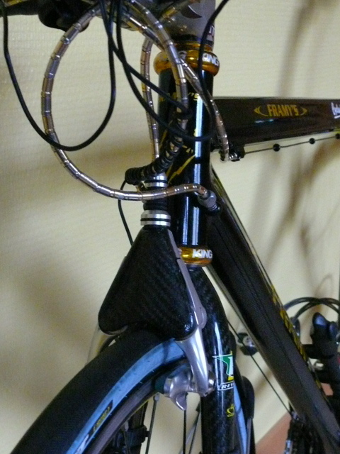

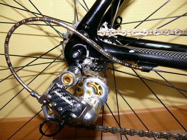

Messagede arny29000 » Jeu 11 Jan 2007 13:11
Hey, blaovez mad.
Les cables powercordz sont maintenant compatible avec les gaine nokon.
Comme tu peux le voir sur la photo du dérailleur AR.
Il te faut juste change de liner.
J'ai aussi monté la fixation spéciale qui m'a été livrée lors de ma commande.
Je pense que c'est plus adapté que la vis de fixation du cable d'origine.
Ça fonctionne très bien.
Par contre pour les étriers delta, je ne m'y suis pas risqué. Le système de serrage du cable n'y est pas adapté.
A voir la durabilité!!!!
