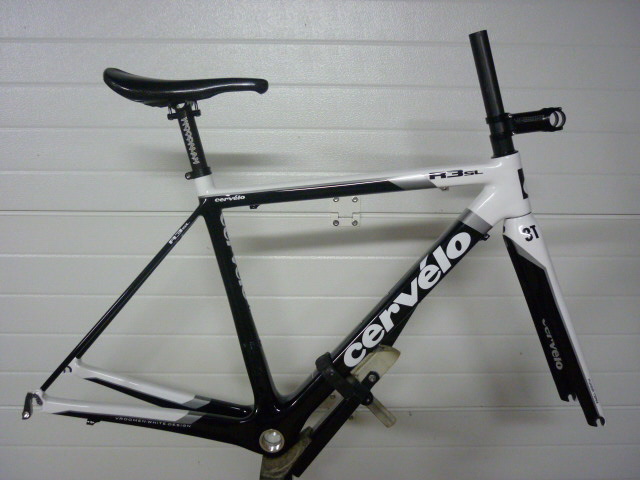

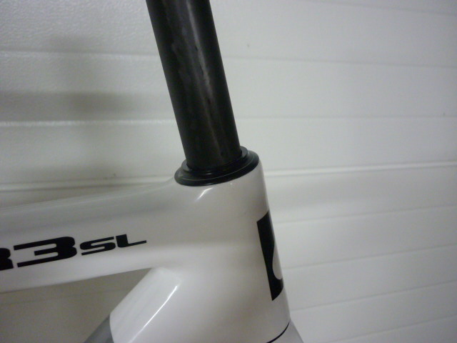

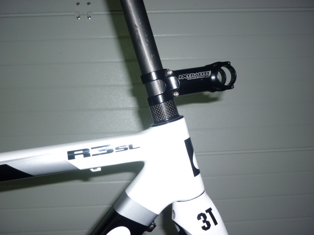

Voilà le r3sl que je monte pour un client.
A l'origine, il voulait un sub5 avec un cadre scott rc, que j ai mis en photo sur le post scott, mais le cadre à 940gr a refroidis le client et le cadre est reparti chez scott (cela devrait être fait plus souvent :roll: )

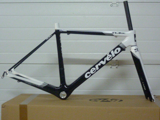

Réception du cadre cervelo r3sl 2010, avec une fourche 3ttt qui pèse 50% du poids du cadre :shock: et une tige de selle 3ttt sans recul de 200gr qui a pris la porte :lol:.
le cadre/fourche en taille xs

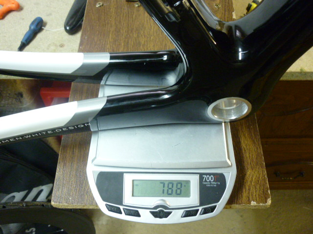

poids du cadre sans aucune vis

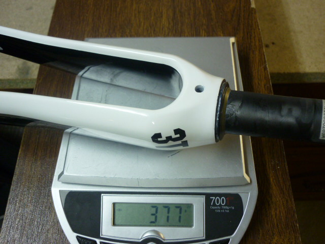

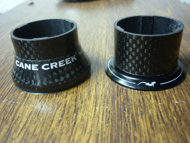

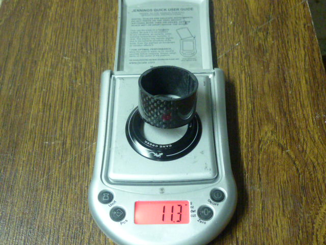

poids de la fourche, avec encore une bague du jdd. Là y a un problème, soit le client récupère sa scapula qu il a laissé avec son ancien cadre, soit :cry:

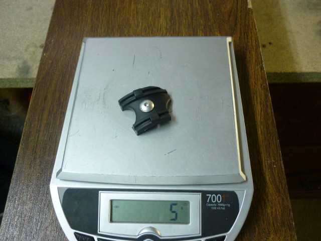

passe cable sous le boitier + vis alu

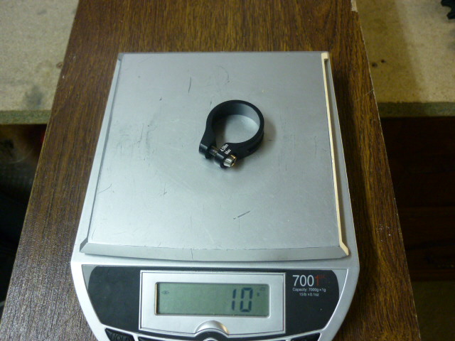

collier de serrage de selle cervelo + vis titane

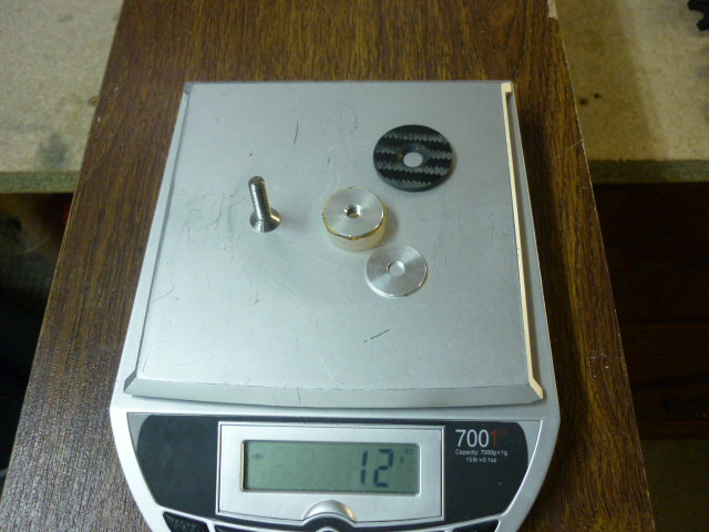

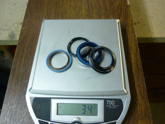

jdd cane creek aer

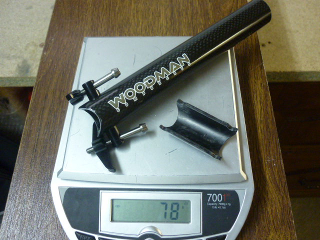

tige de selle woodman el 27.2, coupée il reste 19cm de tube, pour 9cm dans le cadre

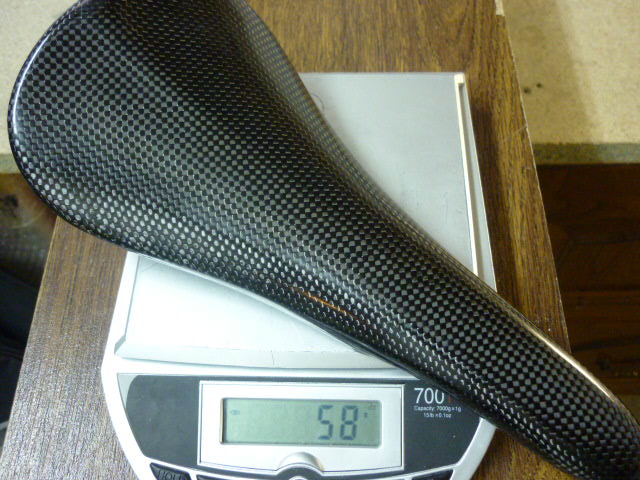

selle tune concorde, dommage à 58gr

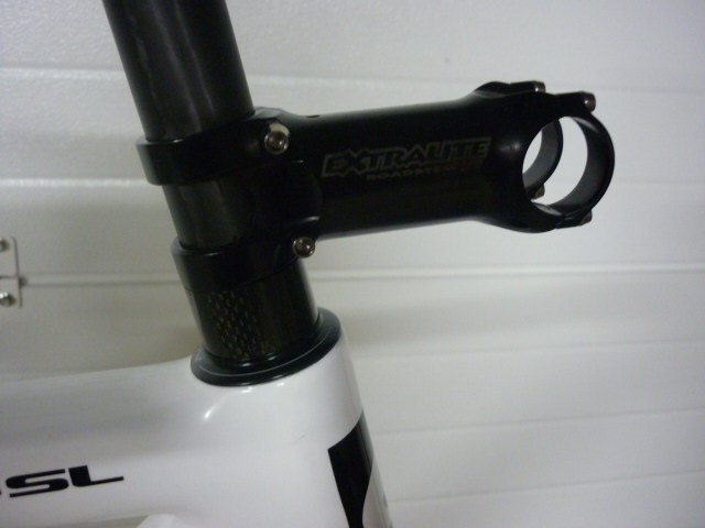

potence extralite 90mm en 26

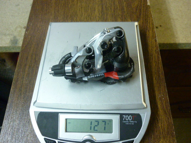

der ar sram red + fibre lyte pour les galets et chape + vis alu

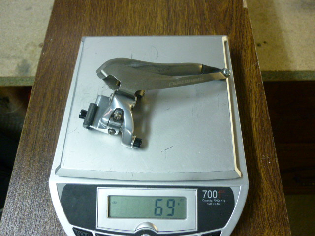

der av sram red + vis alu et rondelle carbone

Messagede ledzep » Lun 23 Nov 2009 16:51
trés joli cadre ce modèle 2010.
j'ai hâte de voir le travail fini en photo.

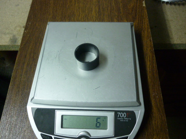

2cm d entretoise

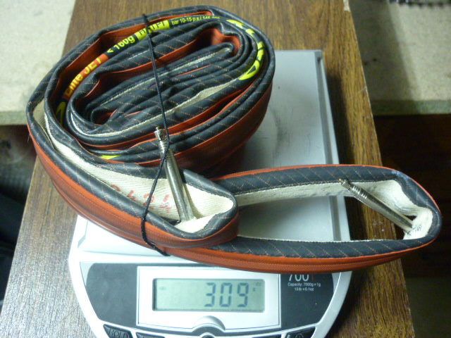

2 boyaux tufo elite 160

j adore le capot de l'aer, super mince, super gueule
le proprio à 62cm de sortie de selle

Messagede thomas » Lun 23 Nov 2009 17:07
MIMI 25 a écrit:
corvette a écrit:J'aimerai bien pouvoir couper autant de pivot sur mes fourches :cry:
Bon montage Stevan.
Moi aussi avec 20 cm de pivot je ne coupe pas grand chose :lol:
J'ose même pas imaginer le poids de sa scapula (s'il en met une !) avec une hauteur de douille pareille :shock:

Les Tufo,c'est une demande du client :?:
MIMI 25
Messages: 11028
Localisation: DOUBS
Messagede stevan11 » Lun 23 Nov 2009 17:49
MIMI 25 a écrit:Les Tufo,c'est une demande du client :?:
il avait déjà une scapula, dans les 223gr je crois
les tufo c est déjà les siens que je remets sur une nouvelle paire de roue
stevan11
Messages: 4876
Localisation: dans le 77
Messagede MIMI 25 » Lun 23 Nov 2009 18:01
Pour les tufo tu va utiliser quoi,colle :?:
MIMI 25
Messages: 11028
Localisation: DOUBS
Messagede stevan11 » Lun 23 Nov 2009 18:12
il étaient collés à la conti, je vais reprendre de la conti

Messagede PINO70 » Lun 23 Nov 2009 18:13
tu pourrais mettre une bague en forme de piramide de 2 cm qui sert aussi de capuchon pour la direction, ça serai plus estetique et le poids ne changerait pas beaucoup (je pense)

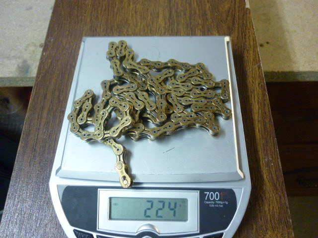

chaine kmc gold a la bonne taille et avec l attache rapide

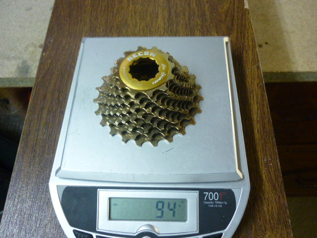

avec une recon alu en 12x23 gold

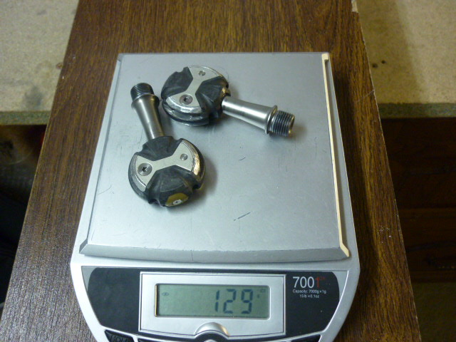

une paire de speedplay nano

Messagede stevan11 » Lun 23 Nov 2009 18:17
PINO70 a écrit:tu pourrais mettre une bague en forme de piramide de 2 cm qui sert aussi de capuchon pour la direction, ça serai plus estetique et le poids ne changerait pas beaucoup (je pense)
alors pour l esthétisme, le proprio préfère l aer et moi aussi en plus! car ce que tu décris est fourmi d origine avec le cadre et fait 2gr de plus et tu verras au poids final que de 2gr :roll:.
je te fais une photo avec si y a des piles!

stevan11 a écrit:le proprio à 62cm de sortie de selle
Doit pas être très grand le proprio. En tout cas bon montage en prévision. Pour la taille du cadre, quand tu dis XS, c'est 51 ou 48 ?
Nico
585nico
Messages: 1948
Localisation: Pas loin d'ici
Messagede stef » Lun 23 Nov 2009 18:42
585nico a écrit:Doit pas être très grand le proprio. En tout cas bon montage en prévision. Pour la taille du cadre, quand tu dis XS, c'est 51 ou 48 ?
Nico
a mon avis c'est un 48 vu la douille
stef
Messages: 1966
Localisation: 25
Messagede mika » Lun 23 Nov 2009 18:42
avec 62cm de sortie de selle, ça ne peut qu'être un 48!
mika
Messages: 334
Messagede stevan11 » Lun 23 Nov 2009 18:49
oui c est un 48
pour ce qui est du jdd dans les 2 cas c est du cane creek, comme ça pas de problème de compatibilité avec les roulements :D

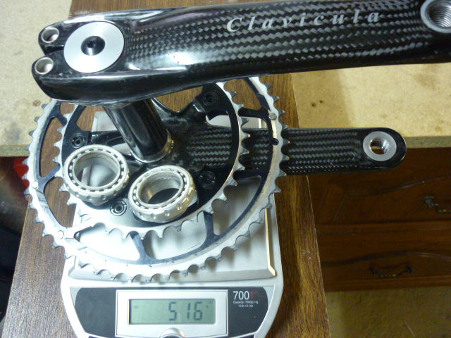

- quel pédalier ?
- roues ( des Stevan11 ) ?
vous êtes chié les gars, le post va duré 10mm avec vous :lol: , changement de plateaux prévu par des fybre lite plus tard

bin reste plus que la photo de tes "roues maisons" :D
quelle est la durée de vie des cassettes recon ?

ledzep a écrit:bin reste plus que la photo de tes "roues maisons" :D
oui roues de chez bibi en 20mm
j ai fini la saison sur les gentlemen avec une recon sur mon clm je pense un petit 1000km avec et elle se porte encore très bien, maintenant c est pas non plus une cassette pour faire les nocturnes!

merci pour les photos. Mon cadre en taille 54 pese 804g, il n'y a pas beaucoup de difference. ça doit etre pour la peinture
