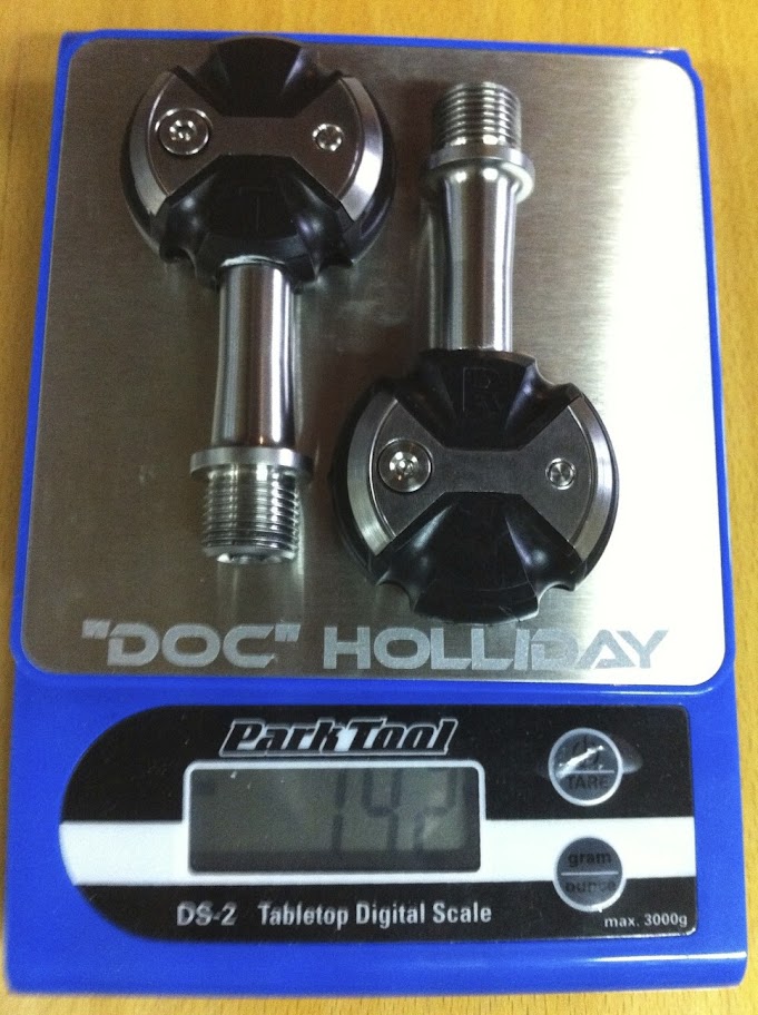

Bon, les freins sont montés, les pédales changées. Ce sont toujours des Speedplay mais avec axes et plaquettes titane.
Pour être plus clair, j'ai édité les photos des pédales (voir ci-dessous)

Messagede Doc holliday » Jeu 26 Jan 2012 08:58
Donc voici les photos éditées et cette fois-ci dans une ordre chronologique :
Au départ, version Zero Chromoly toute bête !
Voici le poids des l'axes d'origine :
Et le poids des axes titane :
Le poids des plaquettes titane :
Les Speedplay ainsi montées :
Comparativement aux Speedplay titane d'origine qui passent sur le mulet :
