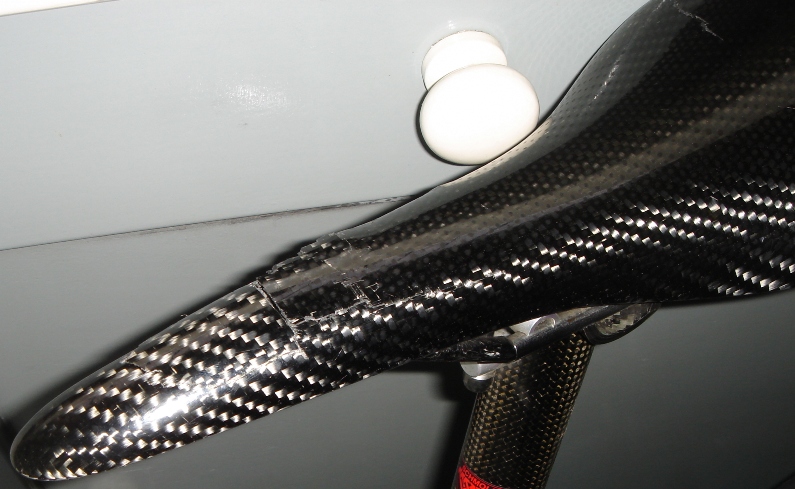

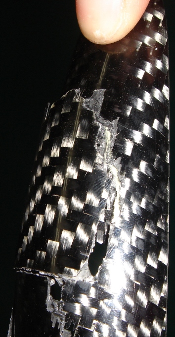

Après 5ans de bonheur avec cette selle, elle vient d'exploser !
Après un petit arrêt pour réparer une crevaison, je repars tranquille et glisse sur la pédale (pas encore chaussé) juste en passant dans un trou. Et là, un énorme craquement ! J'ai cru que la chambre avait explosée. Mais non, c'était ma selle :-(
Elle devait déjà être fendue car elle avait déjà subit des chocs plus important que çà. Je suis pas à mon poids de forme, mais quand même .....

Oups.... Ya moyen de reparer???

Messagede jul57 » Dim 16 Avr 2006 17:49
BIGGAR a écrit:Oups.... Ya moyen de reparer???
Non, là, elle est vraiment morte, même à l'arrière, elle s'est fendue.
En même temps, c'était une des toutes première et il a rajouter un peu de matière depuis.
Maintenant, plus qu'à trouver sa remplacante :-(

Messagede jul57 » Dim 16 Avr 2006 18:20
TLR 92 a écrit:comme quoi le super light c'est bof non? :wink:
euh, 5ans pour une selle qui m'avait couté à l'époque 175€, c'est plus que largement rentable pour moi.
Au moins, en 5ans, elle est toujours rester pareil. Pas d'affaissement, de cuir qui s'abime .....
En 5ans, j'aurais au moins user 3 selles classiques.
Light is right.
