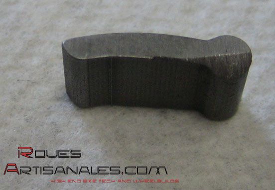

Seuls les moyeux depuis 3 à 4 mois ont ce souci. Vérifie plutôt que la valve ne claque pas contre la jante.
Voici donc l'astuce: limer l'angle intérieur du point de rotation des cliquets et regraisser légèrement avec de la graisse non collante (enfin pas trop). Je vais essayer.

Tu as observer une difference de forme entre les cliquets d'avant et ceux des moyeux qui posent probleme :?:

Ta essayer apres avoir limer les cliquets :?: le resultat et concluant ou pas :?:
