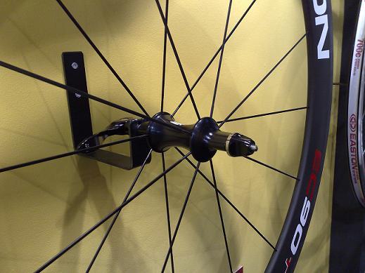

En plus du nombre de rayons à l'avant, les moyeux sont différents. Pas de photo du net, mais des photos que j'ai prises au salon (sorry pour le flou) :
On peut sans se tromper en déduire que la TT est sensiblement moins rigide (voir l'angle des rayons) mais plus aéro que l'aero :shock: :roll:

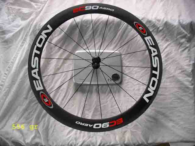

j'ai reçu une paire , poids total 1321 gr sans les serrages .

En ce qui concerne la roue TT:
Le moyeu est moins large, le parapluie est donc moins prononcé.
Pour compenser cette réduction de taille, il utilise des flasques plus grandes et profilées.
Elle doit sans doute donc être moins rigide mais plus aéro!
Les poids sont, d'après EASTON, égaux.
La roue arrière TT n'aurait pas de differrence par rapport à l'EC90.
Voilà pour la différence TT et EC90!
Le nouveaux moyeux R4 sont réglables à la mains sans outils!Sympa!
