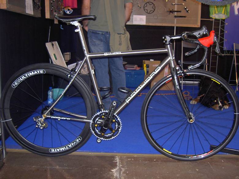

:arrow: Padunao Giuda à 1000€
En positif : le prix (1/3 de sa valeur), rareté, ISP, esthétisme globale, géomértie (angle TDS 73°, longueur axe TDS / axe direction 54cm, hauteur douille direction 15cm)
En négatif : le poids (1,9Kgs cadre avec tige de selle ISP + JDD :cry: ), les haubans AR incurvé (je préfère droit), pas d'info sur la rigidité de ce cadre, marquage "paduano" non gravé (sticker vernis), JDD intégré (sur un titane je préfère un bon JDD Chris King non intégré !)

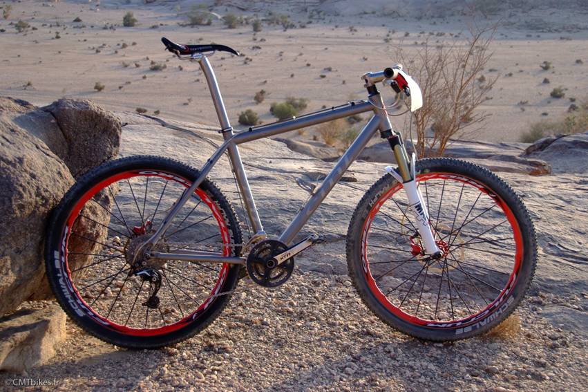

:arrow: CMT Premium à 2250€
En positif : cadre sur mesure (étude posturale + ergonome comprise dans le prix), prix, nouvelle finition chez cmt avec marquage possible en micro-billage (discret et du plus bel effet, ci joint une photo de leur nouveau cadre VTT)
En négatif : poids (annoncé à 1,450Kgs pour un taille 57...pour un cadre 54 je pense que l'on restera au dessus des 1,3Kgs), pas trop d'info sur ces cadres (finition, comportement...), revente (le jour où :wink: )

Je vais faire le même commentaire que celui que j'ai fait sur le post Paduano VTT. Il me semble que Paduano fait, ou a fait faire, ses cadres chez USV en Russie. Il y a beaucoup de similitudes entre les différentes productions (compare un Ferrus ancienne génération et un Paduano, c'est frappant). Qui plus est, Paduano semble avare de commentaires en ce qui concerne la provenance des cadres.
A ce poids, je pense qu'il s'agit d'un simple butted.
A 1000 euros, c'est un bon prix. Titerra les vendait 1400 euros.
J'ai moi même un cadre USV vendu par Grey (en destockage). Je trouve ce vélo dynamique et confortable. L'arrière est suffisamment rigide. Le point faible est surtout la rigidité de la colonne de direction, que je sens assez peu précise notamment en descente, et qui gigote au sprint. Le point noir est certes un peu élevé pour en faire une machine de WW mais à l'usage le point du cadre n'est pas une donnée dynamique décisive.

Le Paduano propose un tarif d’entrée de gamme… c’est un prix très honnête pour ce genre de matos, surtout que M. Paduano a l’habitude de le vendre bien plus cher que ça.
Le CMT, c’est à priori un prix cadre nu, j’avais en mémoire des prix plus importants pour les cadres CMT (qui ne sont pas faits par CMT d’ailleurs) Reste à valider si le cadre proposé est effectivement du sur mesure ou un « restachou »

Je pense que tu évoques la ressemblance Ferrus FT10 / Paduano. C’est un sujet qui agite très régulièrement les forums. Rien d’étonnant à cela car le Paduano en question est probablement un « sister-bike » du Ferrus FT 10, du moins pour certaines versions de celui-ci qui étaient fabriquées en Russie.
Cet ensemble stické Paduano mis en vente au prix de 1 000 € représente indubitablement une bonne affaire. C’est bien en deçà du niveau de prix habituellement pratiqué par Paduano et l’amène au niveau des titanes d’entrée de gamme style Ferrus, Van Nicholas et autres.
Reste à voir au-delà du prix (et du poids, nous sommes chez les WW et il faut que ce cadre puisse servir de base ad hoc pour du montage light) Pour le moment le Ferrus n’a pas été retenu dans la short list de ng74. Il n’a de toute manière pas lieu de l’être car le Paduano fait mieux pour moins cher.
